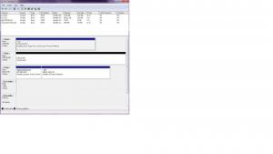

Vet ikke om det hjelper noe om dere får se screenshot før jeg har satt jumperen åp riktig plass (siden jeg ikke har jumpers så kan jeg nest ikke det)
Men slenger med bilde uansett, sånn som det ser ut akkurat nå
1x 1.5Tb SATA disk funnet.
Den er jo der, den sorte linjen der representerer den upartisjonerte disken, denne er det du må jobbe med!
Den nye disken din står jo der! Det er disk 1, 1.5 TB. Høyreklikk der det står "Unallocated" og lag en partisjon.Det er ingen jumpere å bry seg om på SATA disker.
