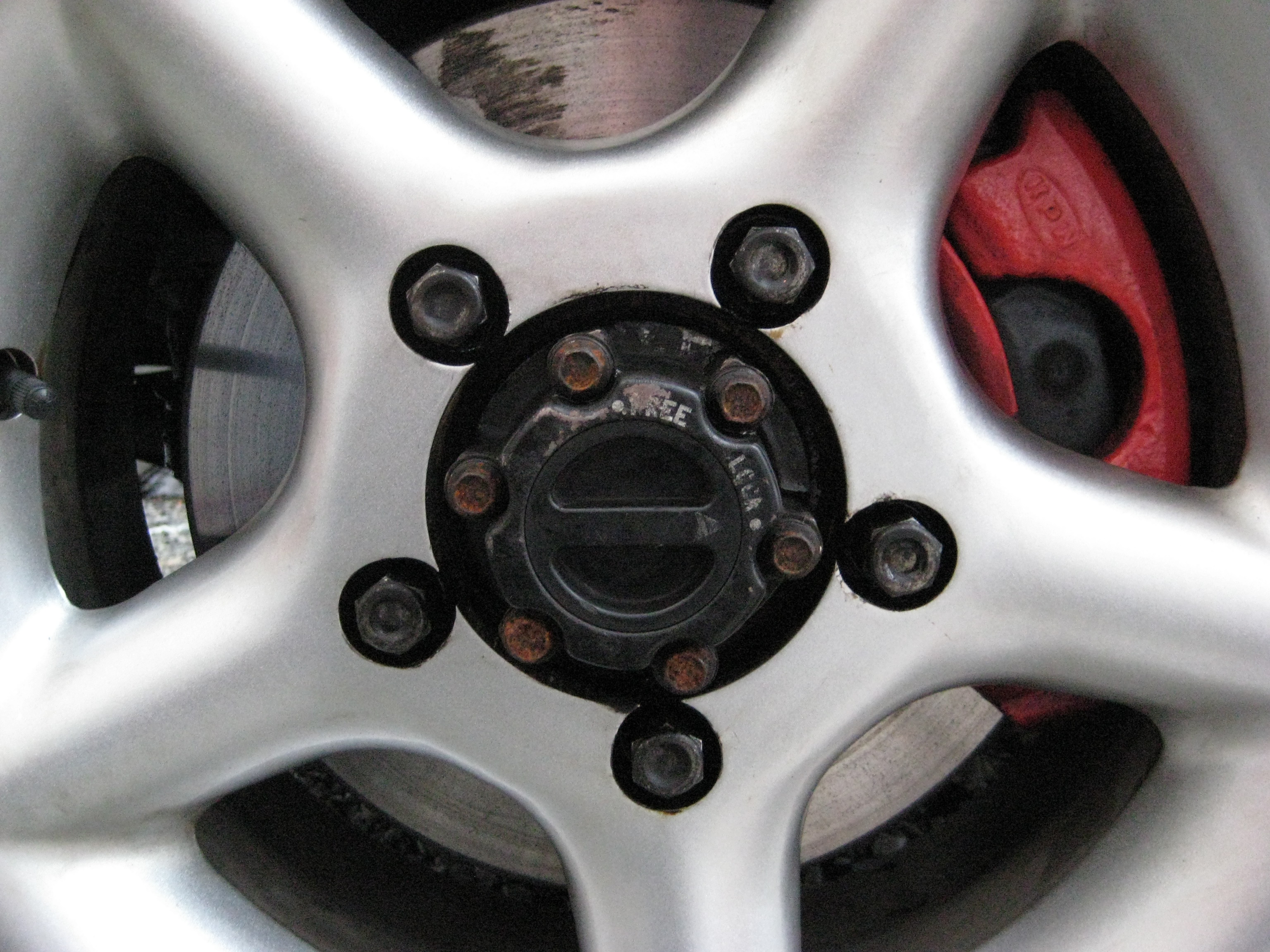

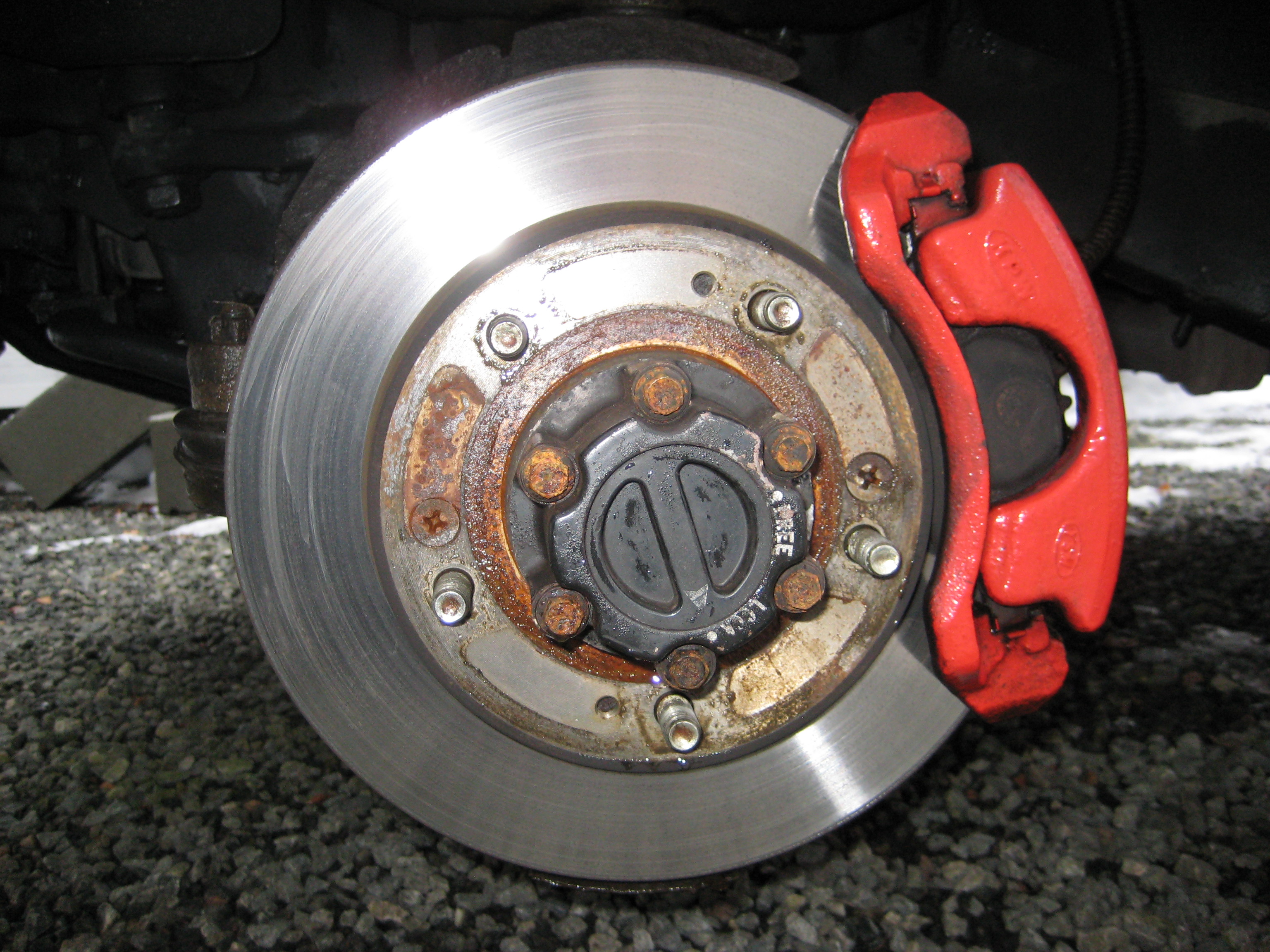

Min bil er en 2001 mod.
Derfor skulle den ha vakumstyrte hjulnav.
P.g.a. dårlig vær (har ikke garasje)
har jeg ikke undersøkt bilen så nøye enda, men har funnet en svart "plast-sylinder" i motorrommet.
Denne har rørforbindelse fra manifoilen og videre ned til framhjulene/navene.
Den er også tilkoblet med elektriske ledninger.
Lurer på om denne styrer vakum fra manifoilen og videre til framhjulene/navene ved innkobling av 4wd.
Heisann alle som har "ledet meg på rett vei"
Har nå fått sjekket bilen litt bedre.
Det viser seg at bilen (2001 mod.)ble produsert med vakumstyrte hjulnav.
Men sannsynligvis har dette systemet brutt sammen.
Da jeg tok av framhjulene, viste det seg å være montert manuelle hjulnav.
(Det originale opplegget med vakumstyrte hjulnav var koblet ut.)
Hjulnavene har hvert skjult av store nav-kopper som var på aluminiumsfelgene.
Nav-koppene som bare var til pynt, ble fjernet før aluminiumsfelgene ble montert igjen.
(Se bilder)
