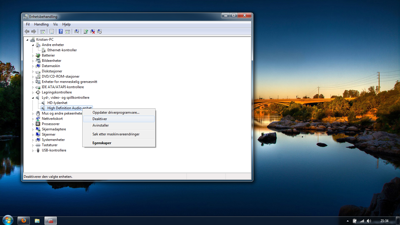

Mompen Skrevet 17. mars 2010 Forfatter Skrevet 17. mars 2010 ja, ikke vanskelig. Legg hode nedpå og lytt fra venstre til høyre eller omvendt. Kommer tydelig fra de to høytalerene. Like mye piping fra begge høytalerene. Leverer denne pcen tilbake til elkjøp imorgen. Klarer ikke mer av pipingen kan ikke leve med pixel rutenettet på skjermen heller.. Synd at det skal være såpass ille :/ Burde ikke vært noe problem å få levert den igjen. Har nå kommet fram til at på min så er det nødt til å være et driverproblem, pipelydene er helt borte, nå som jeg har deaktivert Realtek Audio og ATI HDMI audio fra enhetsbehandling, andre som har prøvd det? Sier ifra om pipinga kommer att, skal bruke pc`en litt nå og se hva som skjer!
Mompen Skrevet 17. mars 2010 Forfatter Skrevet 17. mars 2010 (endret) Har nå surfet en del, lastet ned 900mb data og knotet litt rundt. Pipinga har enda ikke oppstått! For min del er den helt borte når Realtek Audio og HDMI Audio er deaktivert i Enhetsbehandling! Men er kjipt uten lyd da Med en gang jeg aktiverte Realtek er den tilbake! Endret 17. mars 2010 av Mompen

TucknDar Skrevet 17. mars 2010 Skrevet 17. mars 2010 For min del er den helt borte når Realtek Audio og HDMI Audio er deaktivert i Enhetsbehandling! Men er kjipt uten lyd da Med en gang jeg aktiverte Realtek er den tilbake! Samme for meg! Håper det er et driverproblem, og ikke et lydkort som sitter løst eller no... Kanskje tid for å laste ned et utall drivere og se om en tidligere versjon ikke har pipinga. Bra jobba, Mompen! Legende-status er innen rekkevidde om du finner en løsning
siNch Skrevet 17. mars 2010 Skrevet 17. mars 2010 Har nå surfet en del, lastet ned 900mb data og knotet litt rundt. Pipinga har enda ikke oppstått! For min del er den helt borte når Realtek Audio og HDMI Audio er deaktivert i Enhetsbehandling! Men er kjipt uten lyd da Med en gang jeg aktiverte Realtek er den tilbake! Etter all whiningen og ola3 om lyden så har jeg lagt mer og mer merke til den. Eksisterer her også. Som Mompen sier; deaktiverer man enheten High Definition Audio så forsvinner interferensen. Ikke at det fikser problemet men.

Mompen Skrevet 17. mars 2010 Forfatter Skrevet 17. mars 2010 (endret) For min del er den helt borte når Realtek Audio og HDMI Audio er deaktivert i Enhetsbehandling! Men er kjipt uten lyd da Med en gang jeg aktiverte Realtek er den tilbake! Samme for meg! Håper det er et driverproblem, og ikke et lydkort som sitter løst eller no... Kanskje tid for å laste ned et utall drivere og se om en tidligere versjon ikke har pipinga. Bra jobba, Mompen! Legende-status er innen rekkevidde om du finner en løsning Skal gjøre det jeg kan for å få løst dette her Jeg syntes forresten skjermen er overraskende god, testet med en film http://www.bigbuckbunny.org/) i 1920x1080 (ikke det at skjermen takler oppløsninga men bildet jeg fikk var ihvertfall skarp og fint med bra farger og kontraster! Endret 17. mars 2010 av Mompen

Mompen Skrevet 17. mars 2010 Forfatter Skrevet 17. mars 2010 Er det noen måte å stoppe Windows Update fra å installere drivere på maskinen når man har fjernet dem? Installerer seg alltid når jeg slår på maskinen, og pipinga kommer att

stue Skrevet 18. mars 2010 Skrevet 18. mars 2010 Den pipelyden forsvinner hos meg også når jeg disabler realtek driveren. Så man skulle jo tro at de kunne komme med en oppdatering som fikser problemet .
