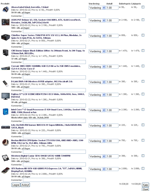

chny Skrevet 24. februar 2010 Forfatter Skrevet 24. februar 2010 (endret) Da var pcen kjøpt (fra komplett), tenkte jeg bare skulle vise dere hva jeg bestilte. Pris klasse 14-15.000. Kan jo hende noen er på jakt etter noe av det samme. Takk for hjelpa folkens! Endret 24. februar 2010 av chny
