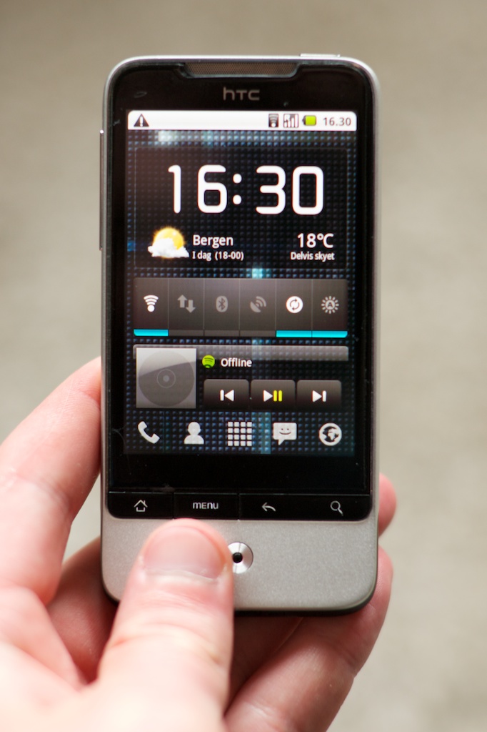

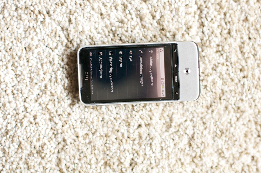

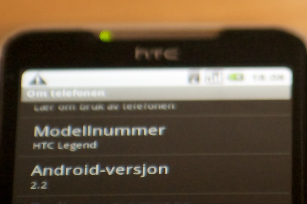

Bilder av Legend med Froyo
Android 2.2

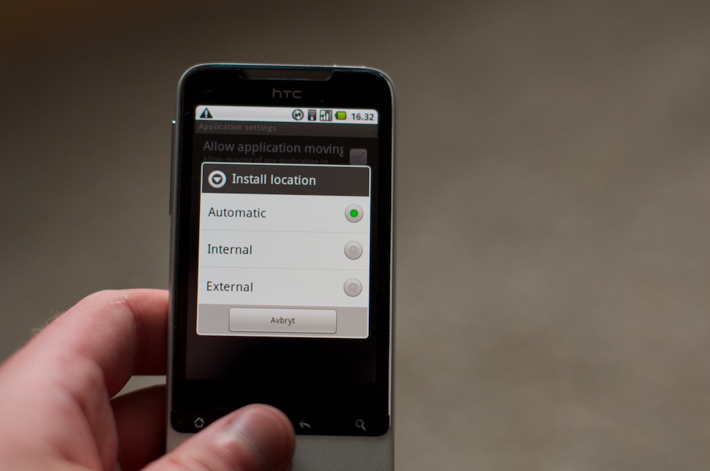

Og mulighet til å lagre programmer på minnekortet
