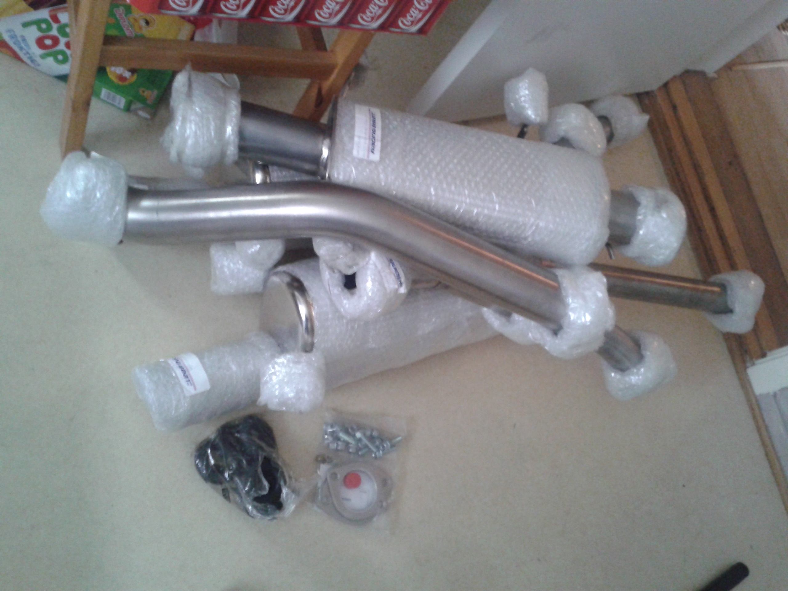

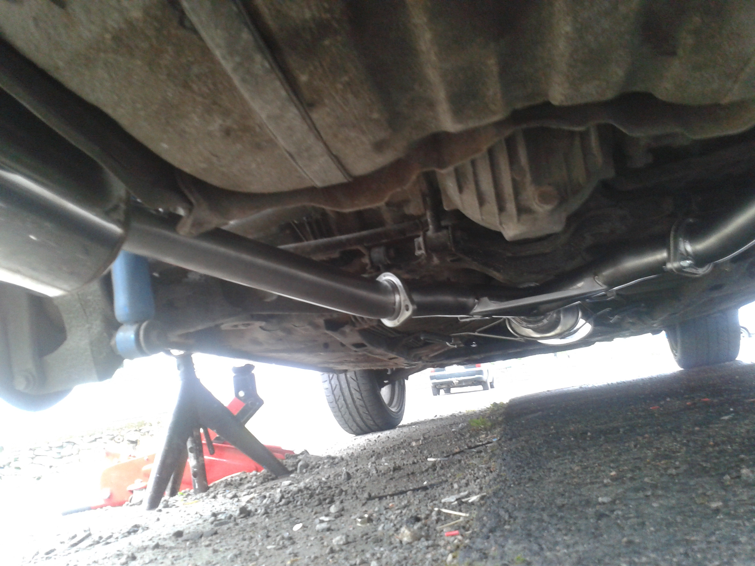

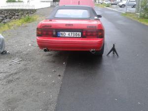

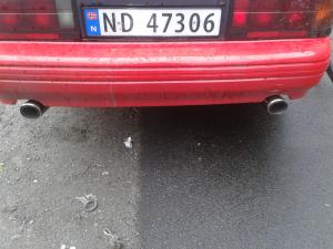

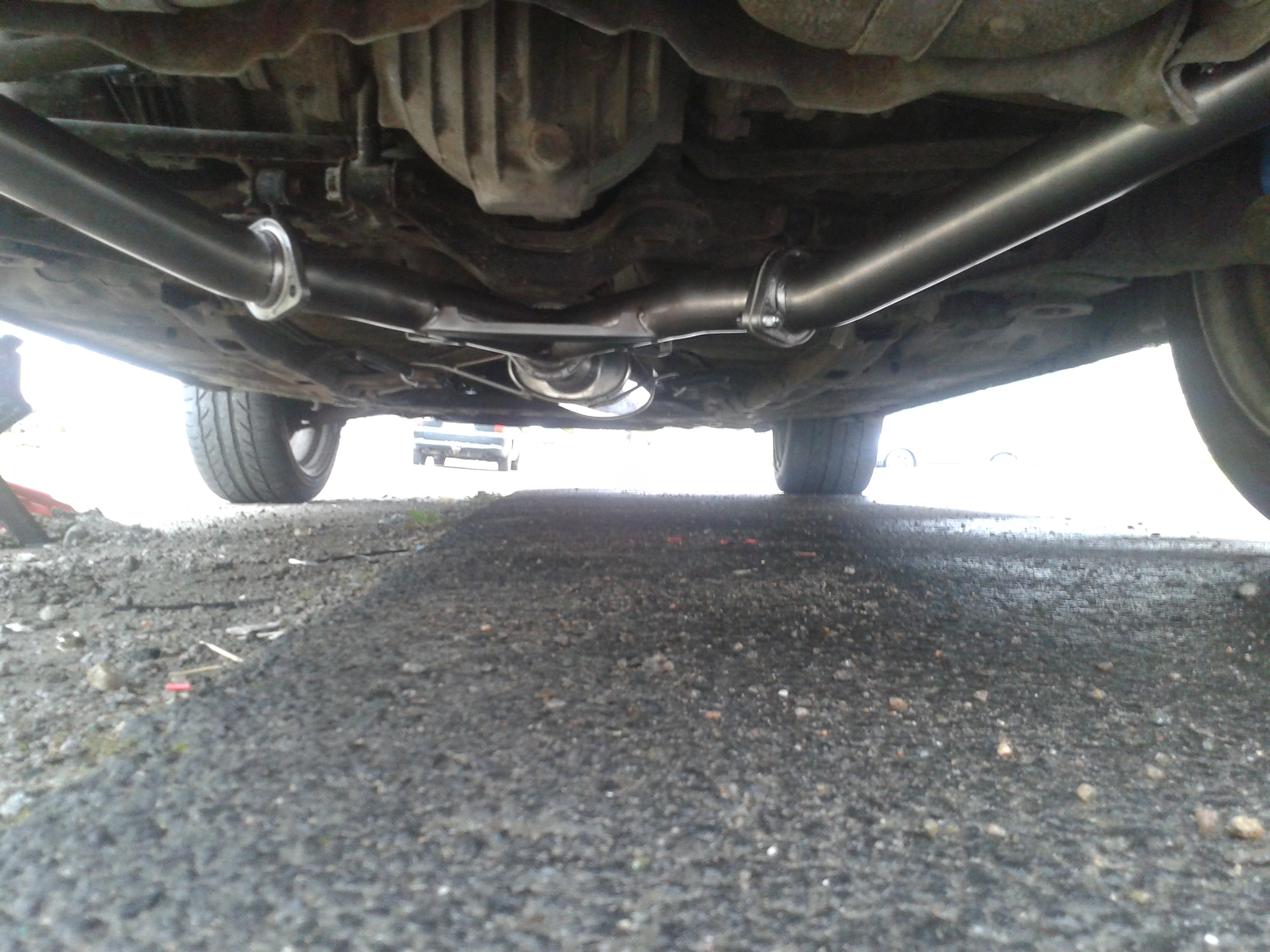

Har bestilt ny eksos, er her på fredag ;)

Bildene sier alt!

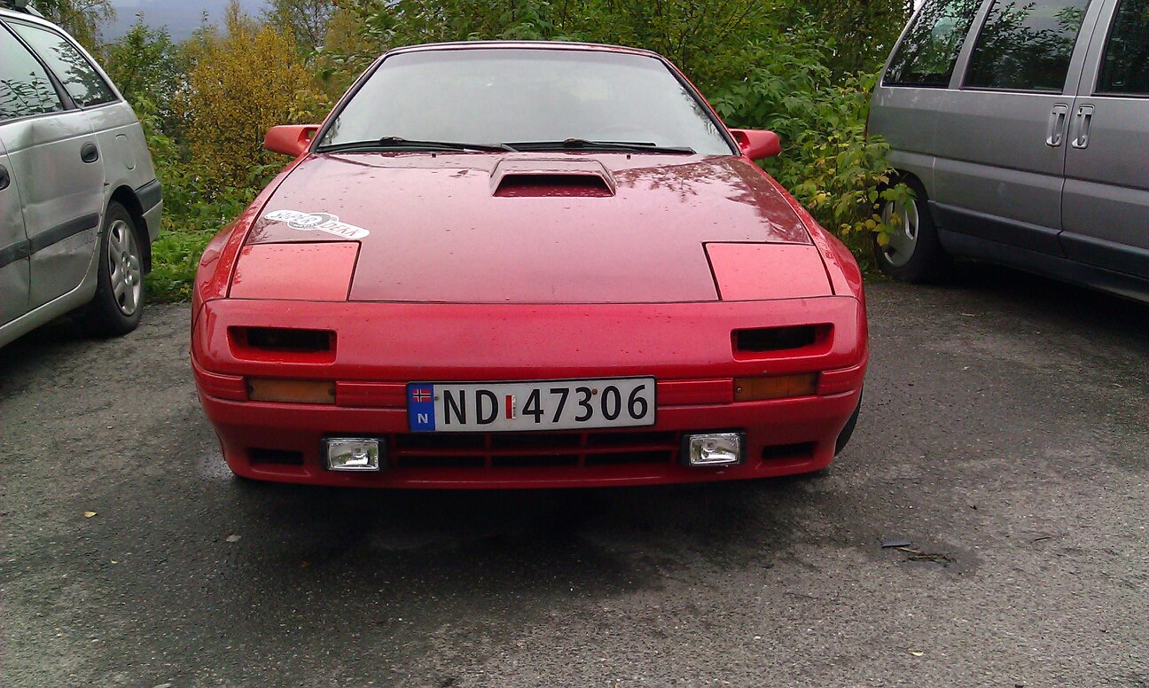

Hmm, ja. Har en eksoslekkasje foran turbo, som gir mer stygg lyd og 0,2 bar basetrykk, 0,4 med solenoid. Så jeg har strypa slangen til jeg fikk 0,8-0,9 :D Så nå har jeg offisielt 260-280hk en plass. Men det er jo bare harrymekk, så har bestilt eksospakning. Men har dog et bilde; ekstralys! :D Kommer om to minutter.

Nei, jo, ekstralys! Funker MYE bedre enn uten!
