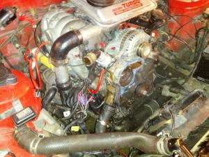

Har satt på nye vannpumpa nå¨. Fikk med vannpumpehuspakning også, så jeg slapp å tenke på det, det tok bare uendelig lang tid å fjerne pakningsrestene.
Bilder kommer når jeg er ferdig på jobb i 23-tia. Ikke noe spennende bilder tho :p

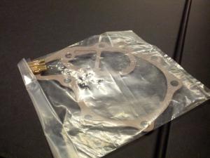

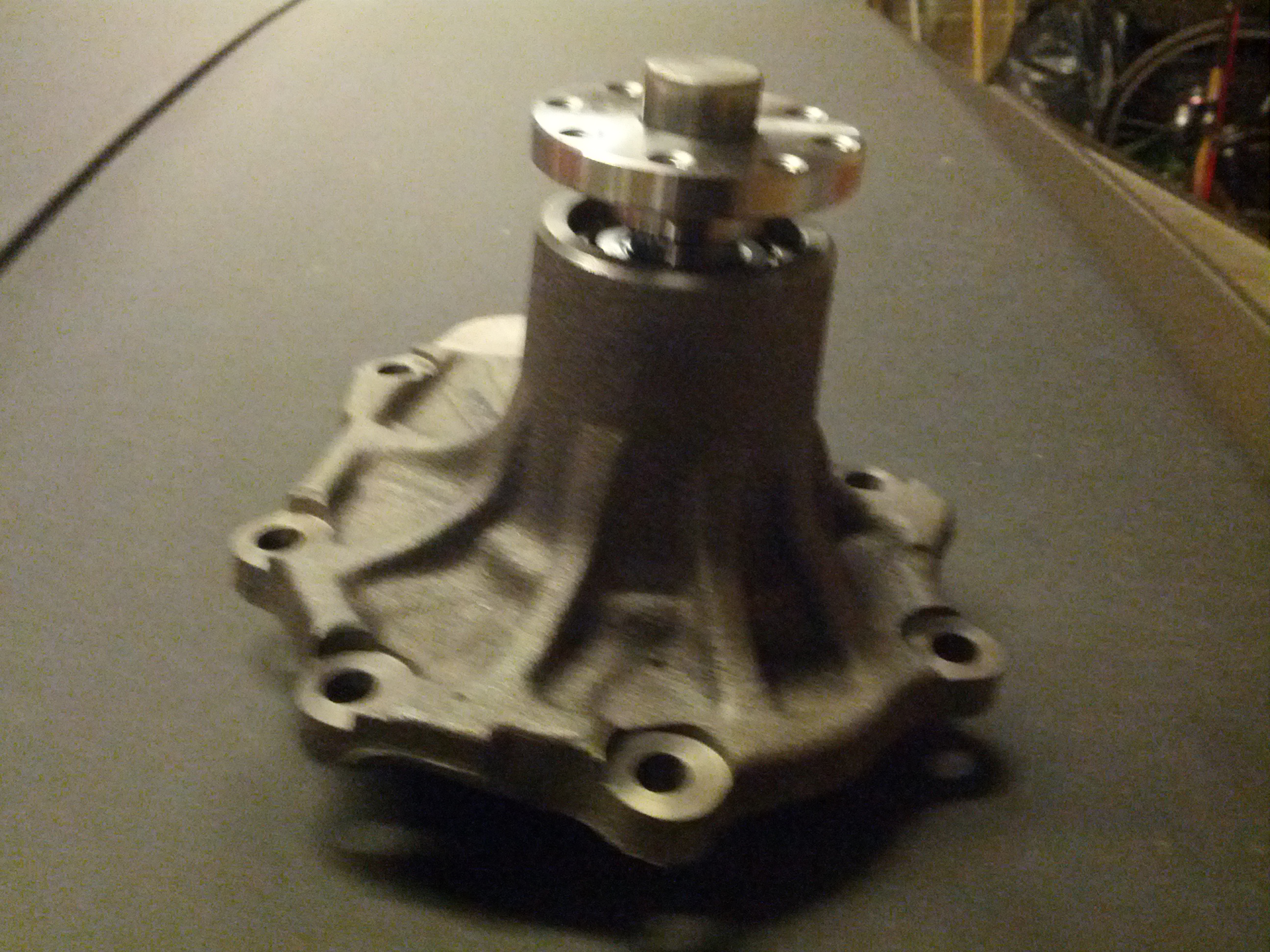

Den nye skjønnheten i hus (eller på tak, som her)
Med fikk jeg vannpumpepakning og vannpumpehuspakning. Thank you, Thorn!

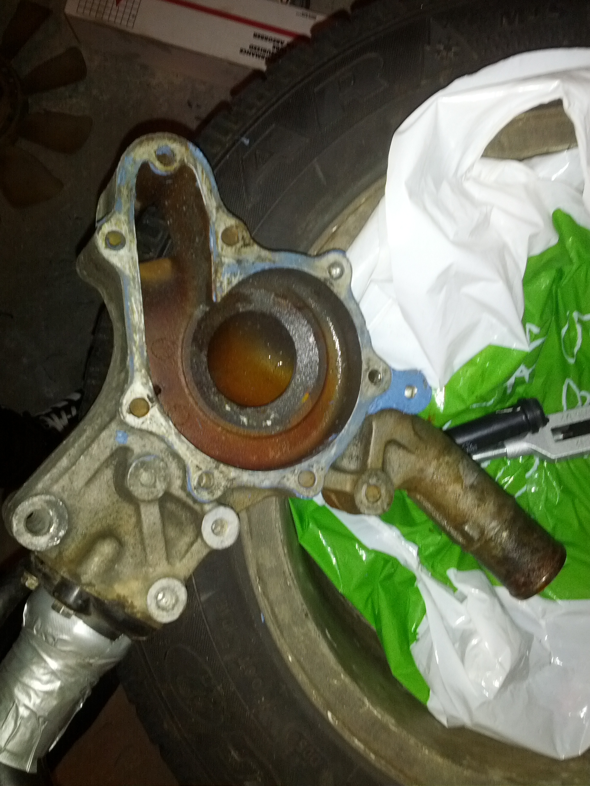

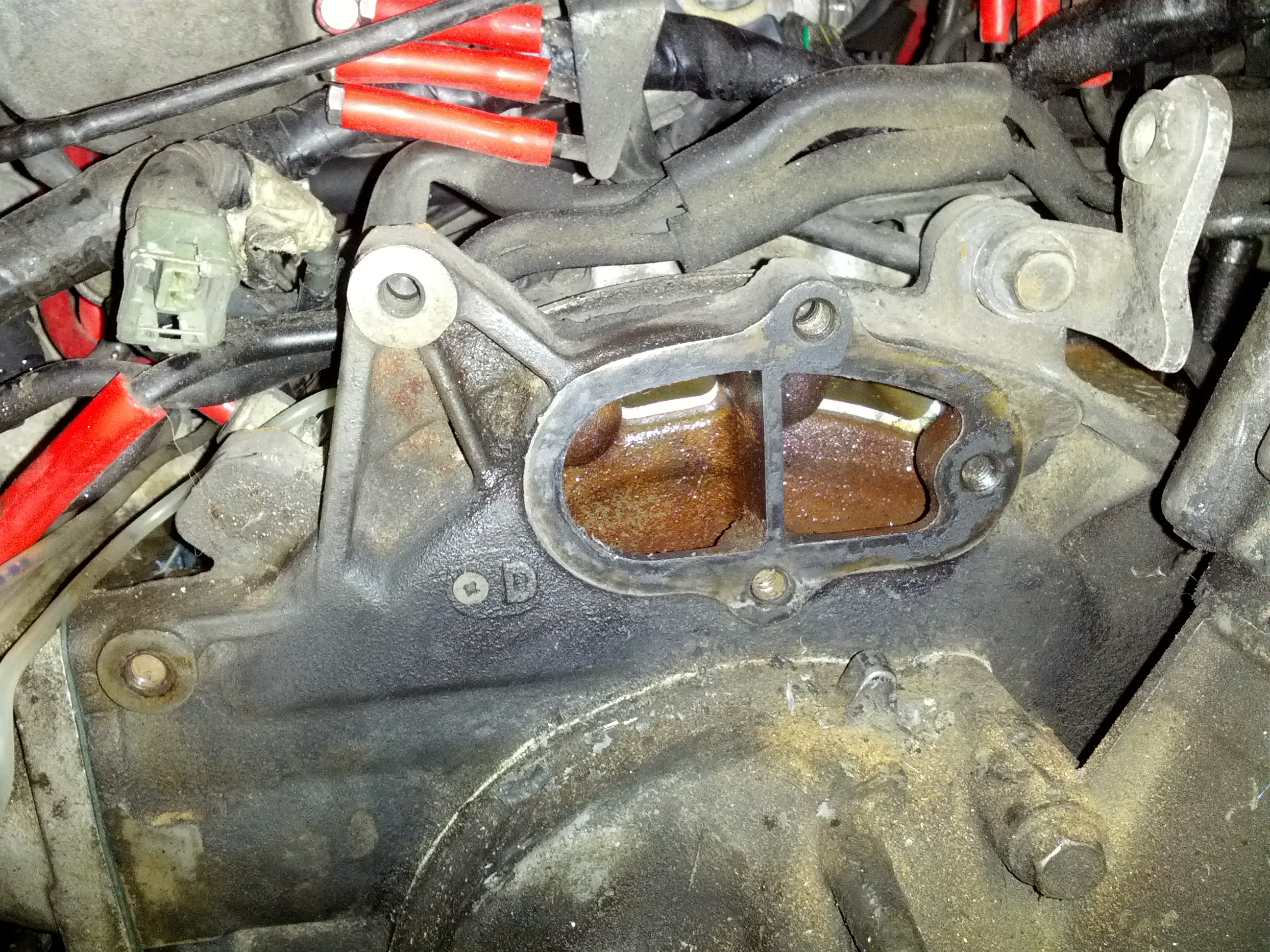

En del flytende pakning som må vekk her ja! Det er ikke noe jeg gjentar!

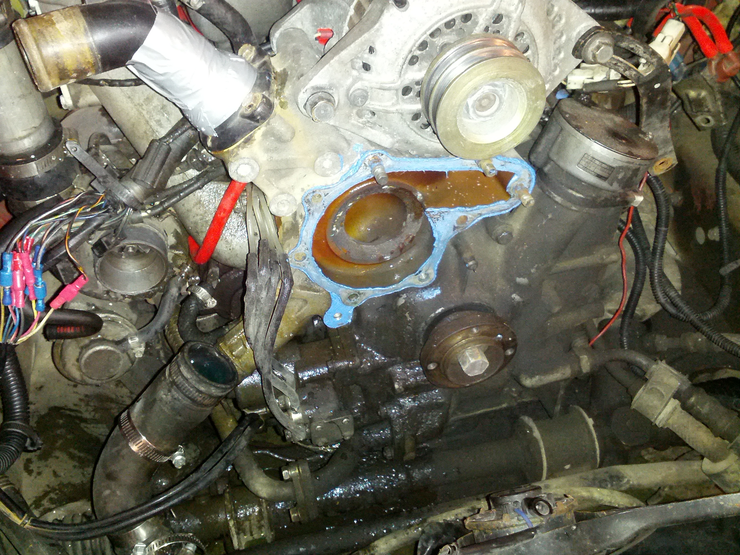

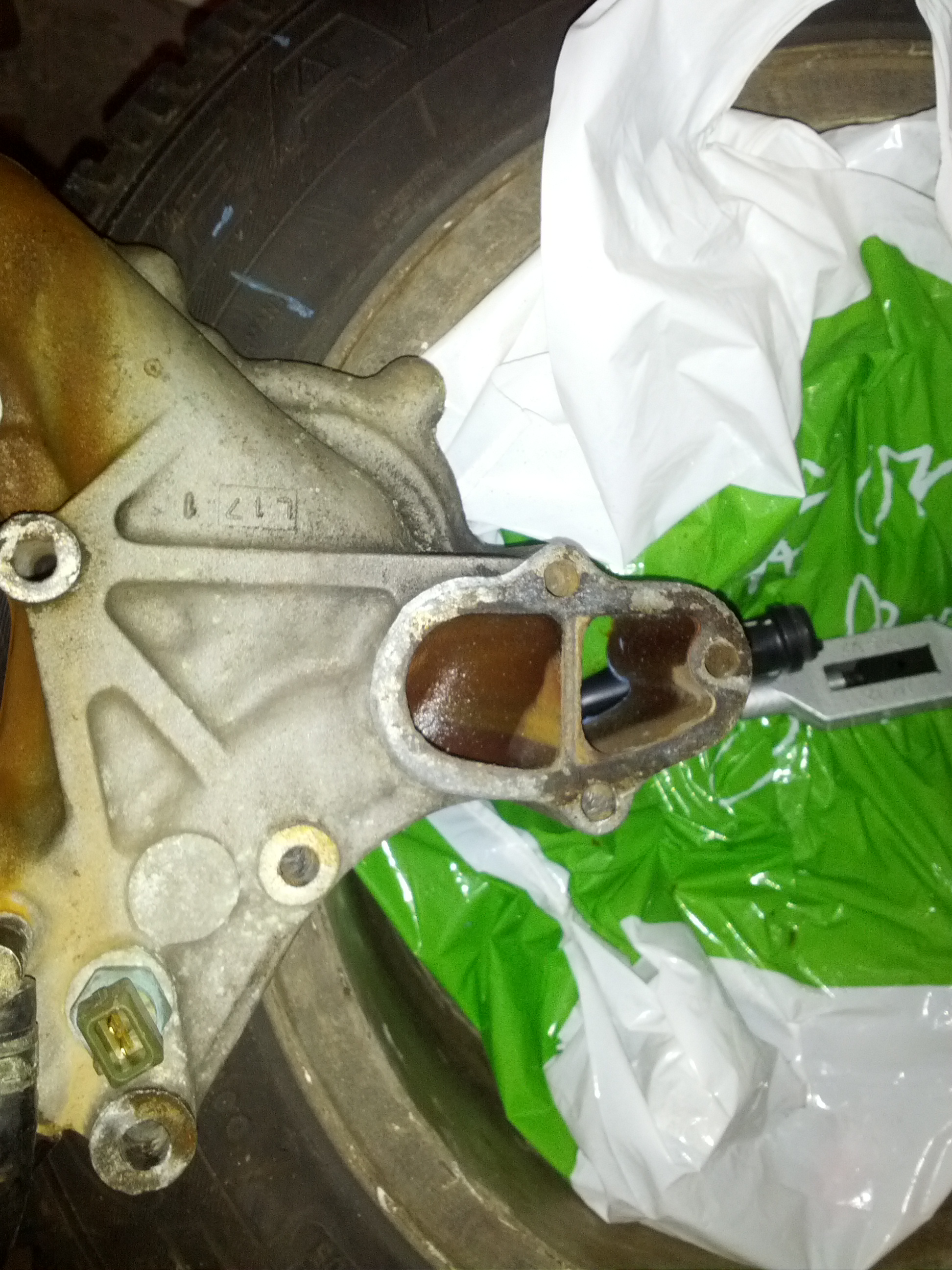

Det er ikke store området, men det tar tid å skrape. Til slutt ble boltene tatt ut med sveisetang, og en kniv hentet for skraping.

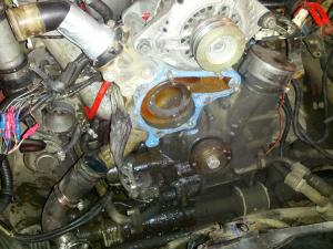

Vannpumpehusflensen på motorsida var også full av pakning, men her var det papirpakningen som satt igjen. Den var verre å få av enn den flytende pakningen. Her var kniven flittig i bruk, og hadde det ikke vært for at jeg var heldig med å få en gigabit av, så hadde ikke bilen vært klar enda.
Skrubbing med skurebørste får vekk mye av pakninga!

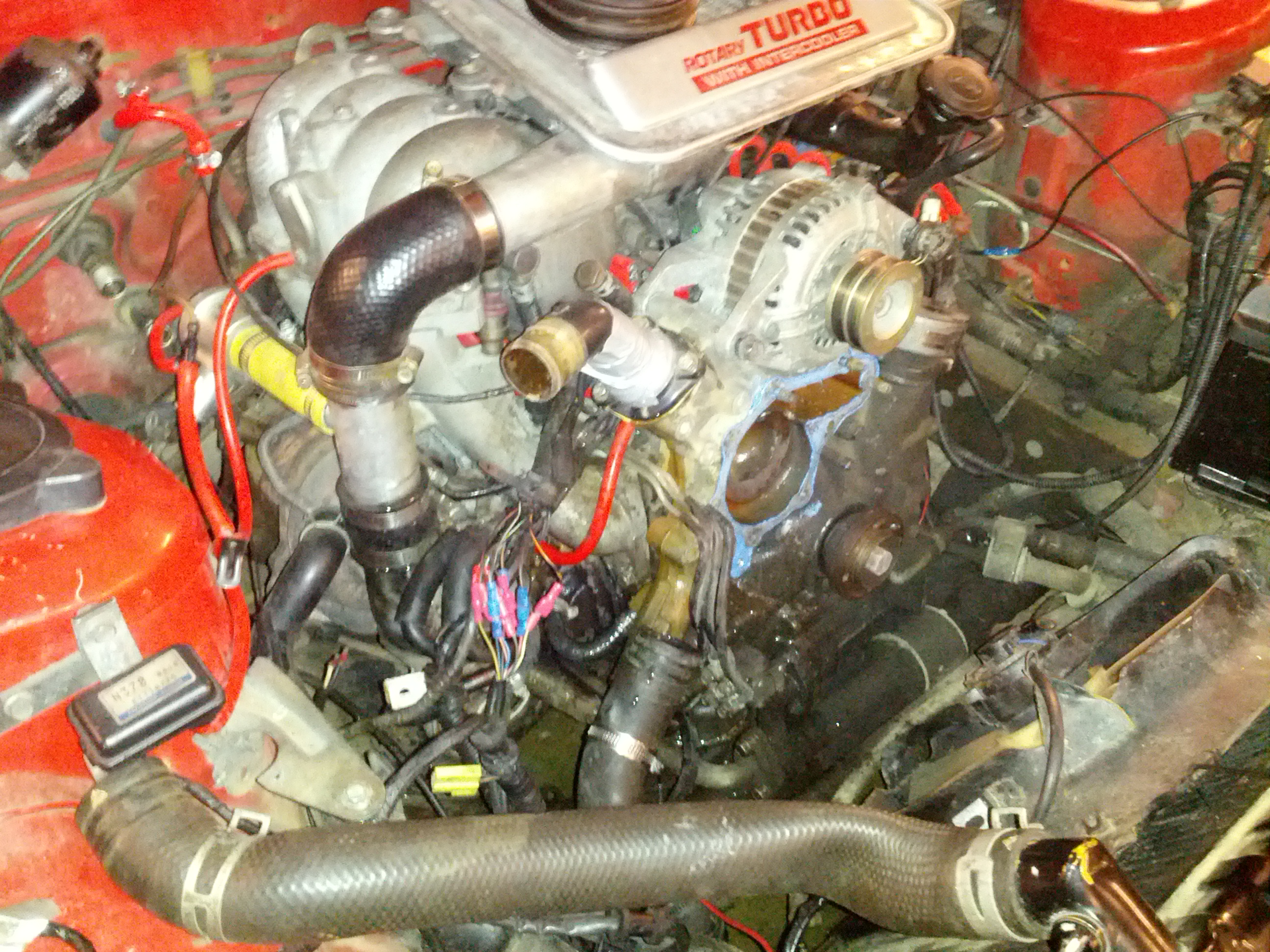

På denne sida var det ikke mye dritt, så det gikk greit. Det var verre med blokksida, som er verst å komme til (selvfølgelig, det er fredag den 13.

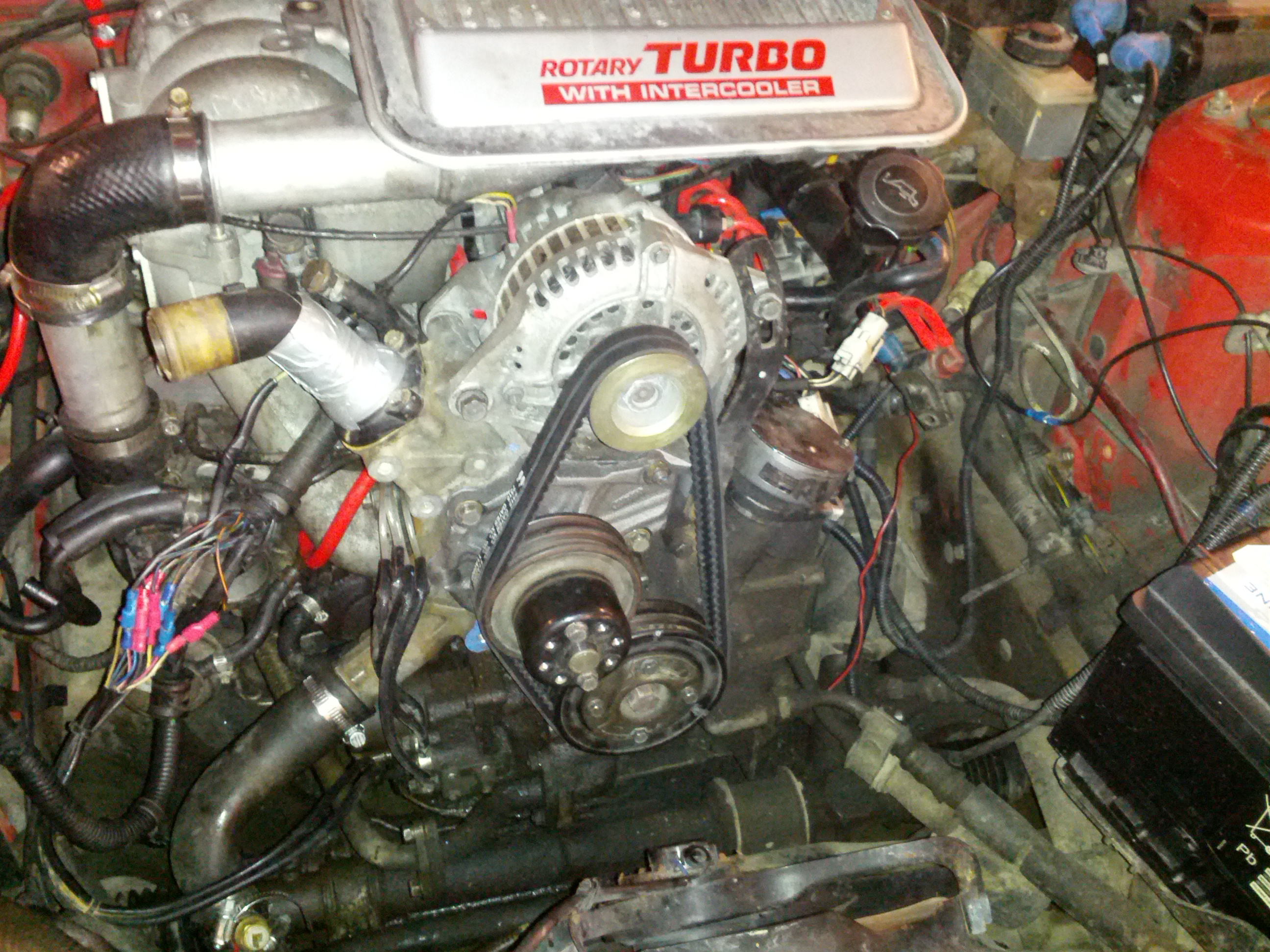

Endelig ferdig! Mangler å koble opp den øvre vannslangen, og å sette på innsuget!
Høres ut som hele bilen ratler og styrer, men det er bare jeg som kommer borti lysbryteren som henger ved kneet mitt.
