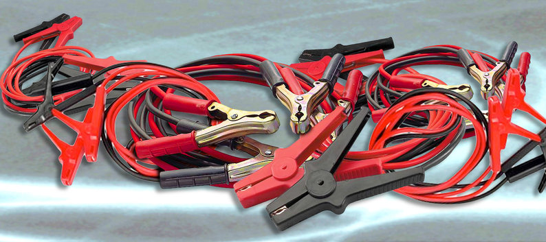

halaa Skrevet 30. januar 2010 Skrevet 30. januar 2010 (endret) hei en dårlig startkabel/feil startkabel kan absolutt ødelegge alle elektronisk relaterte greia på bilen selv om bilen er gammel. har faktsik oppleved det sølv for 2 uker siden desverre. så make sure at du har den riktige startkabelen om du skal starte bil med startkabel. disse startkabelene på bildet anbefales IKKE. torshov har noe lignende med slik boks i midten som regulerer spenning eller hva den biksen gjør vet ikke dom er mye bedre. Endret 30. januar 2010 av halaa

halaa Skrevet 30. januar 2010 Skrevet 30. januar 2010 (endret) Hvor skulle denne såkalte overspenningen komme fra? Donorbilen har 14 volt på batteriet. Spenning får aldri magisk blitt høyere gjennom en kabel. Hvis bilen ikke tåler å bli startet med "fremmed strøm", så er den nok syk fra før av. som jeg har skrevet, er ikke helt sikkert om den regulerer spenning eller hva den gjør nå, men den(boksen) er ikke der helt uten noe vits. og igjen som sagt har sølv opplevd det ikke for lenge siden(2 uker siden) at yes en startkabel KAN ødelegge elektriske ting på bilen selv om bilen er en gammel en. Endret 30. januar 2010 av halaa
gxi Skrevet 30. januar 2010 Skrevet 30. januar 2010 (endret) Den boksen er vel ikke mer enn en over_strøm_beskyttelse. I tillegg kan det vel være overspenningbeskyttelse for å hindre at 24V og 12V-anlegg kobles sammen, samt feilpolaritetssperre (èn eller to større dioder isåfall). Endret 30. januar 2010 av gxi
