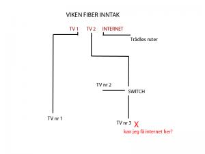

om at jeg må kjøpe kabelsplittere, høres greit ut, men tingen er at kablene som er trekt gjennom huset går gjennom en switch (se den vedlagte tegningen)
Hvordan kan jeg få internet på TV uttak NR 3?
Huseier foreslo å trekke en kabel fra hans trådløse. Kan jeg ha enda en ny trådløs-ruter nede hos meg da? Eller må jeg ha et akksesspunkt av noe slag?
Slike kabelsplittere virker bra http://www.clasohlson.no/Product/Product.aspx?id=135153435
Men hvor mange vil jeg isåfall trenge, hvis det i det hele tatt er mulig?
Takk på forhånd!
Ikke noe problem å bruke splittere her, men du må da kjøpe to sett i stede for bare ett, siden du har to kabelstrekk(mellom fiberboksen og switchen, mellom switchen og der du vil ha internett).
Der hvor switchen da er så tar du den ene kabelen ut av splitteren inn i switchen og så en kabel ut i fra switchen og inn i neste kabelsplitter. For internettkabelen så kobler du deg bare fra splitter direkte til splitter.
Sikkert dårlig forklart.
Hva med fiberboksen?
Husverten må fortsatt kunne koble seg på med sin trådløse ruter?
Kan jeg splitte internetsignalet før jeg kjører den gjennom splitten som sendes gjennom huset?
Er det ikke mulig å koble meg på før den går til hans ruter?
Har planer om å ha en egen ruter her nede hos meg.
Ellers ville det jo vært like enkelt å trekke en ny kabel og slippe tullet med splittere osv.

Problemet er at de fleste som selger Altibox(Lyse fiber) kun deler ut ei IP adresse på WAN siden(direkte tilkoblet PC porten på fiberboksen), og da vil ikke nummer to få koble til.
okei.
Så 2 trådløse rutere vil ikke fungere?
Noen måte jeg kan bruke den siste ruteren (den hos meg), bare som aksesspunkt?
Ja. Litt forskjell fra router til router, men som regel så kobler du internett inn på LAN porten og så deaktiverer du DHCP. Da vil boksen i de fleste tilfeller fungere tilsvarende et aksesspunkt.
Eh, jo ...
Jeg tolker den første figuren din slik at huseieren har både Altibox hjemmesentral og en trådløs ruter?
I så fall, dersom hjemmesentralen står i normal router-modus (det er slik den blir levert), så er hjemmesentralen satt opp til å dele ut IP-adresser i området 192.168.10.x (om jeg ikke husker feil). Den kan altså håndtere mer enn ett device koblet via PC-porten, men i figuren er det bare huseierens router som er tilkoblet.
En løsning kan derfor være å montere en switch mellom hjemmesentralen og huseierens router, og så koble - via en laaang kabel - din router til den samme switchen. Begge routerne vil nå få hver sin IP-adresse (i hjemmesentralens LAN) fra hjemmesentralens DHCP-server. Hvis begge routerne er trådløse er det en fordel å sette dem til å bruke forskjellige kanaler.
Både du og huseieren vil nå ha en internettilkobling som går via 2 routere, og det skaper jo problemer med portforwarding etc. (Bare en av dere kan ha en webserver på port 80, f.eks., og portforwarding må gjøres fra hjemmesentral til router, og fra router til maskin, så det blir mer komplisert.)

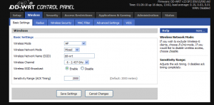

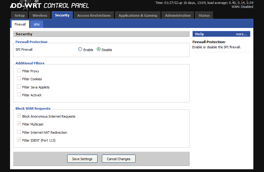

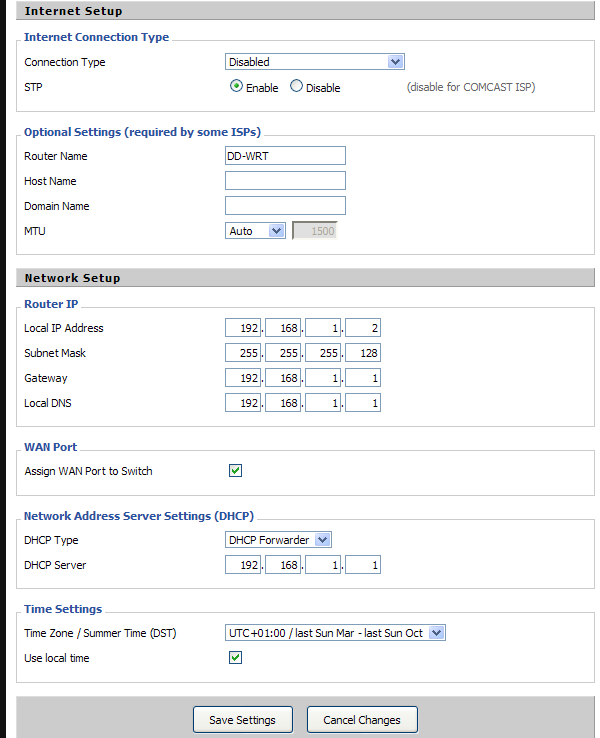

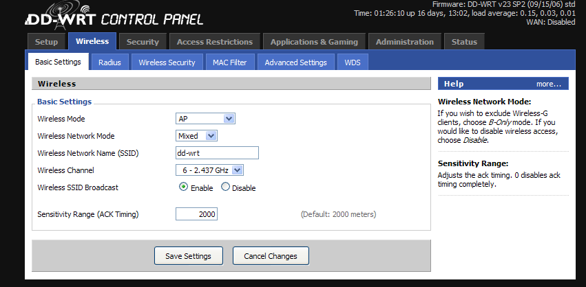

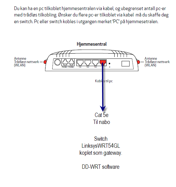

Tror det kan koples opp slik:
Bilde 1 er fra Altibox WIFI Router
Resten er innstillinger på Linksys WRT54GL med DD-WRT
hva var din løsning igjen?
Bruk av switch?
Deling av LAN er ikke noe problem. Stoler på huseier og han stoler på meg.

Da velger du den enkleste løsningen som oppfyller ditt behov, i.e. nomore's forslag.
Gjør som følger før du kobler din egen router til resten av systemet:
1) Finn ut hvilken IP-adresse "range" huseierens router gir ut IP-adresser i.
(F.eks. 192.168.1.100 - 192.168.1.200. Dette gjelder routerens DHCP-server oppsett.)
2) Koble deg med kabel til en av LAN-portene på routeren din.
3) Logg deg på routeren din og gi den en lokal LAN-adresse utenfor adresse-området du fant i pkt.1.
(F.eks. 192.168.1.201. Avklar med huseieren at han ikke bruker denne adressen.)
- Det er mulig at du nå må restarte routeren og gjenopprette nettverksforbindelsen på PCen.
4) Logg deg på routeren igjen og .. sett gode passord på alle definerte users!
(Det hender at selv de enkleste routerne har både 'admin' og 'user' definert, selv om det kanskje bare er den ene som brukes.)
5) Disable DHCP-server i routeren.
6) Slå av routeren, koble den til huseierens router med en kabel fra en LAN-port på den ene til en LAN-port på den andre.
7) Gjenopprett nettverksforbindelsen på PC'en din. Nå skulle du se huseierens router (i.e. dens IP-adresse) som 'Default Gateway' i Statusen for nettverkskortet ditt, og veien til internet skulle ligge vidåpen.
edit: Grunnen til at du bør gi din egen router en kjent og fast IP-adresse er at da vet du hvor du kan finne den hvis du senere trenger å gå inn på den for å endre noe i det trådløse oppsettet, f.eks. For at det skal virke må denne adressen være innnenfor det samme adresse-området som resten av enhetene på LANet, og for å unngå konflikter bør den være utenfor det området som DHCP-serveren opererer med.
