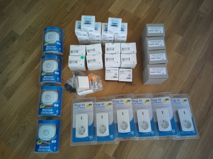

Første pakke fra smarthus.info!
15 Fibaro modul-dimmere
4 (blir 5) Duwi modul-dimmere
2 to-fase av/på moduler
4 plugin dimmere
4 batteridrevne brytere
6 av/på plugin moduler
4 (blir 5) bevegelsessensorer.
4 plugin dimmere
hva kom det på om jeg tør spørre?
oach. z-wave koster litt gitt
Joda. Men så snakker vi om totalautomatisere hele huset. Og for f.eks. bad, vaskerom, o.l., må man ha to-pol brytere som kun finnes i Z-wave format så jeg har sett.
Men ja, det koster rundt 3 ganger mer enn Nexa. Men sammenlignet med hva huset kostet så er det forsvinnende lite... :p
Da har det kommet godt igang her. Bruker OSA og det fungerer godt når det først er satt opp, har sikkert noen begrensninger, men ingenting jeg har merket mye til foreløpig :)
Da var det bare å få det godtatt hos samboeren, og finne en lekker frontend som gjør det hele pent og pyntelig :)
