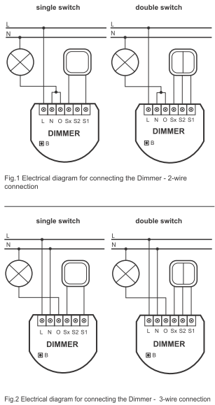

Moskus Skrevet 2. august 2012 Forfatter Skrevet 2. august 2012 Hmmm! Noen elektrikere her? I mitt nye hus er det elektriske faktisk ganske OK, men det er trukket på "den gamle måten". Hvis jeg har forstått min svigerfar rett er det koblet som vist her: Det er ikke nødvendigvis ikke så enkelt å få til å fungere med nyere dingser, som de Z-wave enhetene jeg skal ha. De har koblingsskjema som vist her: Hva må jeg gjøre? Jeg regner med at jeg må trekke en leder eller to?
masa78 Skrevet 2. august 2012 Skrevet 2. august 2012 Hmmm! Noen elektrikere her? I mitt nye hus er det elektriske faktisk ganske OK, men det er trukket på "den gamle måten". Hvis jeg har forstått min svigerfar rett er det koblet som vist her: Det er ikke nødvendigvis ikke så enkelt å få til å fungere med nyere dingser, som de Z-wave enhetene jeg skal ha. De har koblingsskjema som vist her: Hva må jeg gjøre? Jeg regner med at jeg må trekke en leder eller to? Hei. Ikke elektriker, bare amatør. Tegninga di stemmer bra Bruk figur 1 og erstatt bryter (en-polet) med ny dimmer. Mellom N og O må du lage en kobling/ strap. De samme punktene som ledning gikk inn på gammel bryter før kobler du nå til Sx og S1. Ofte er det flere koblinger på bryter så noter ned hvilke som brukes (en pil og en bokstav, ikke B). Burde ikke være noe mer hokus pokus enn det
Moskus Skrevet 3. august 2012 Forfatter Skrevet 3. august 2012 Hei. Ikke elektriker, bare amatør. Tegninga di stemmer bra Bruk figur 1 og erstatt bryter (en-polet) med ny dimmer. Mellom N og O må du lage en kobling/ strap. De samme punktene som ledning gikk inn på gammel bryter før kobler du nå til Sx og S1. Ofte er det flere koblinger på bryter så noter ned hvilke som brukes (en pil og en bokstav, ikke B). Burde ikke være noe mer hokus pokus enn det Ja, det er slik jeg også leser det. Men så til det store problemet. Enkelte steder er det doble brytere som styrer hvert sitt lys. Da må jeg har en dobbel modul, og den finnes ikke som dimmer. Og så vidt jeg ser, kan den ikke installeres som 2-wire.... Så hva nå?
