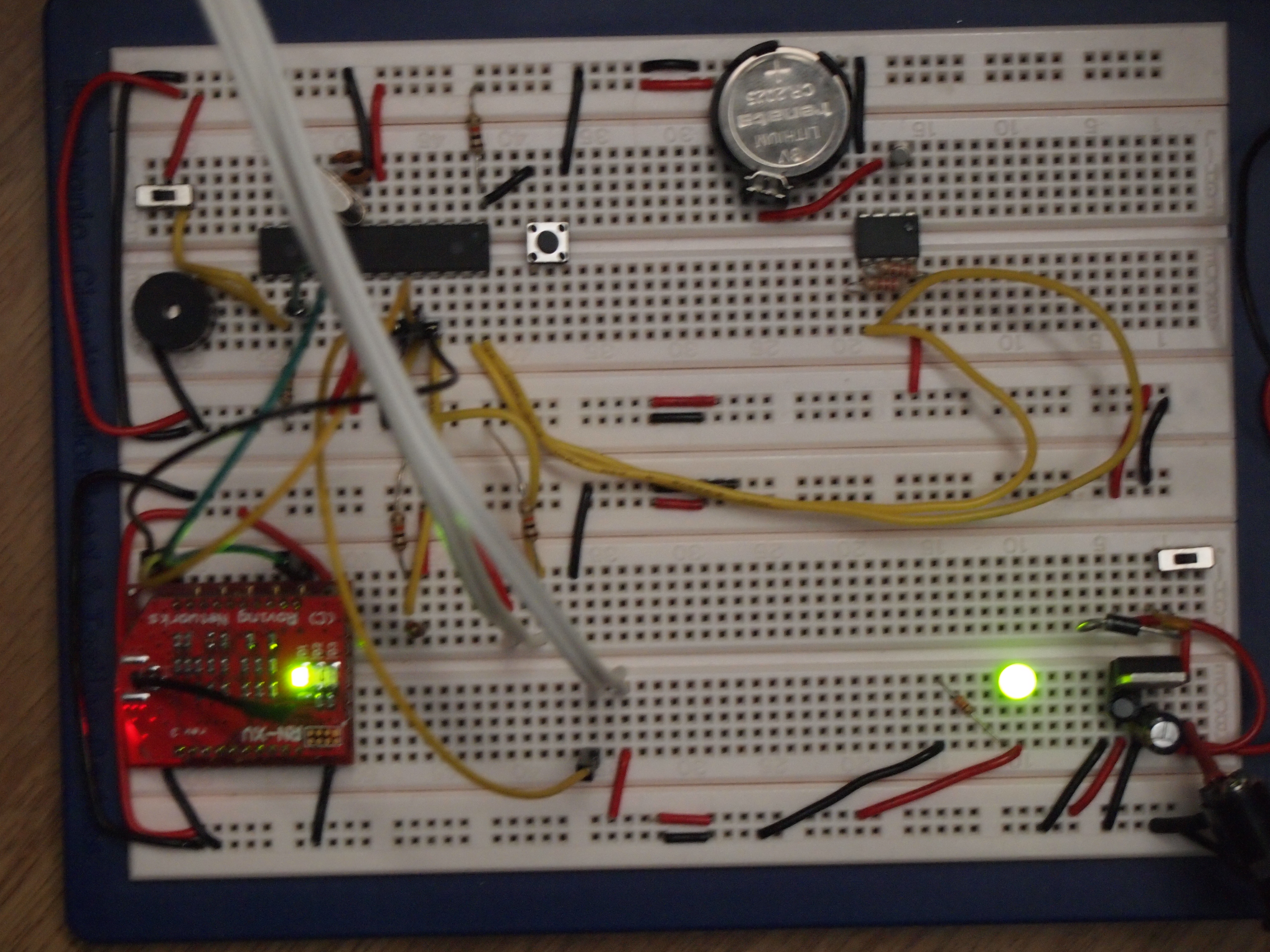

Er kjøpt på SparkFun: http://www.sparkfun.com/products/9674
Selve triggeren i seg selv fungerer godt, i det minste de to siste nettene den har vært montert. Når eg legger meg så skal vekkerklokka planlegge en alarm om morgenen ut i fra gitte kriterier, og når eg står opp så skal alarmen som går(eller planlagte fremover) automatisk stoppes. Dette er dog ting eg ikke vil gjøre før det er sikkert om eg har lagt meg eller stått opp.
Så i koden har eg laget en forsinkelse. Først sjekkes tilstedeværelse en gang i sekundet. Er resultatet likt over to sekund så endres status. Om status går fra not present til present, og fortsatt er present etter 15 minutt, så startes planleggingen av vekkingen. Dersom status går fra present til not present, og den er lik etter 30 minutt, så slettes alarmen.
Dvs, at eg kan legge meg, og så stå opp igjen innen 15 minutt, uten at det blir gjort noe aktivt i forhold til vekking. Og eg kan stå opp midt på natta i 30 minutt(dobesøk osv) uten at vekkingen som er planlagt blir påvirket.
Når eg legger meg, og har ligget i senga i 15 minutt, så sjekkes det hvilken ukedag neste morgen er. Dersom det er en arbeidsdag så settes vekketidspunktet til kl 06:00. Er det ei helg så settes vekketidspunktet til kl 08:00. Eg skal og legge inn kommunikasjon mot Google Calendar her, men det fungerer ikke helt enda. Så når alarmtidspunktet er kommet så sjekkes det først om eg faktisk ligger i senga(av og til står eg opp av meg selv, og irriterer meg da at eg må tilbake for å slå av alarmen). Om eg ligger der så går alarmen. Slås den ikke av i løpet av to minutt(noe den gjør automatisk), eller eg trykker på en knapp(snooze), så stopper den automatisk og så planlegger den ny alarm om 8 minutt. Så gjentas prosedyren. Er eg fortsatt i senga etter 8 minutt så går alarmen. Har eg stått opp i mellomtiden så går ikke alarmen.
Eg tenkte og å montere en "støtsensor" mot veggen slik at "bryteren" for snooze blir dunkelyder i veggen. Passe solid, og passe enkelt å både huske og å gjennomføre når eg ligger i halvsøvne.
Man kan jo undres hvorfor eg gidder å legge så mye tid i ei vekkerklokke som grovt sett ligner veldig på ei avansert klokke fra Elkjøp, men det er et par punkter eg irriterer meg over:
- Eg er litt glemsk, og om eg står opp før alarmen går(eller i en snooze-periode) så husker eg ikke å slå av alarmen. Når eg da spiser frokost eller står i dusjen og eg må tilbake til rommet for å slå den av så er det et lite irritasjonsmoment for min del.
- I halvsøvne så trykker eg på alt av brytere for å stoppe alarmen. Og på de aller fleste alarmer i dag er det FOR enkelt å endre noe slik at alarmen ikke går neste morgen. Og så glemmer eg å sjekke når eg legger meg. Resultatet blir at eg ikke blir vekket til rett tidspunkt morgenen etter.
- Alle klokker kommer med display. Når eg legger meg så kan det være såpass sent at eg får dårlig samvittighet og ligger og bekymrer meg over at eg må sovne raskt, eller hvor lite søvn eg får, slik at eg allikevel ikke får sove. Når eg legger meg vet eg ca hva klokken er, men når eg ligger i senga vil eg ikke få en påminnelse om det.
- Og etter en time uten å få sove vil eg ikke vite at det bare er 5 timer til eg skal stå opp(dårlige leggerutiner lenge leve!).
- Eg liker å høre på musikk når eg legger meg, men via internett eller egne album. Og om morgenen liker eg å høre på morgenradio. På soverommet har eg derfor en Squeezebox. Problemet er at når eg legger meg må eg både slå den på, velge musikk, og deretter aktivere innsoving. Dette vil eg at skal skje automatisk. I tillegg må eg også justere klokkeslett for vekking manuelt, så den og vekkerklokka er lik, og så slå den av igjen når eg står opp. Dette vil eg også at skal skje automatisk. Og siden begge er koblet opp i nettverk så skal dette være mulig :)
Her er et bilde av siste prototype:

Elektronikk er gøy. Som et lite "5-minutts"-prosjekt holder eg på å lage en "sensor" til vaskemaskinen som kan gi beskjed når vasken er ferdig, og minne meg på å ta vasken ut til tørk :)
Pr i dag har eg ingen sentral styring. Det meste av lys har Nexa-mottakere, men blir styrt av Nexa-fjernkontroll eller veggsendere pr rom. Tanken min er å kjøpe Homeseer og RFXcom. Tenkte å vente til black friday for å se om de har gode tilbud da.
Årsaken til at eg både lager en krets til vekkerklokke og at kretsen direkte skal styre Squeezeboxen er å kutte ut flest mulig mellomledd. Er det noe galt så skal kretsen kunne vekke meg uansett, selv om alle servere i huset har feilet.
Så selv om eg får meg Homeseer så skal kretsen være uavhengig.
