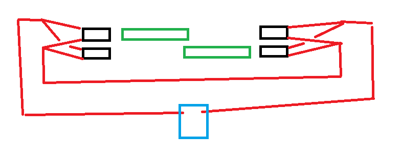

Her kommer mitt forslag:
4 Mikrobrytere, 1 Vinduskontakt med ekstern kobling
En mikrobryter (NO) i hver ende av hver dør (må beskyttes mot knusing men en gummistopp)
Hver ende kobles i parallell, endene så i serie.
Når begge dørene er i en ende er kretsen lukket = lukket dør
Fig:
Grønn= Dører
​Sort=Microbrytere
Rød=Kabler
Blå=433 Sender

Ja, skjønte det. Derfor jeg måtte hatt 2 stk for at det skulle fungert. Mer blir uansett hypotetisk siden det ikke er mulig å feste magnetsensorer på den måten.
plass til en slik ved toppen av døra?
kobles sammen med en på andre siden, så får du tak i en z-wave/433mhz (etter ønske) universalsender som sender signal om døra er åpen eller ikke
Ser ut som en spennende løsning. Skal sjekke ut litt mer. Ellers blir det bare en bevegelsesdetektor i skapet. Har plass til en til på alarmpanelet mitt.
Takk for tegning Fermante.

Hvordan fungerer en slik vindussensor? sender et signat dersom to kabler blir koblet sammen? Kan se for meg mye muligheter med en slik i så tilfelle.
Du kan forresten bruke en slik som sender også:
http://www.clasohlson.com/no/Nexa-WBT-912-sender-for-innfelling
Fungerende link:
http://www.clasohlson.com/no/Nexa-WBT-912-sender-for-innfelling/Pr364913000

slik du tenkte Fermate?

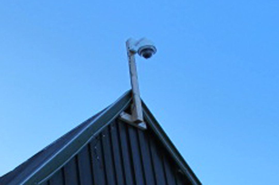

Så denne på nrk.no  Noe å ha i tankene når man setter opp ute kamera.
http://www.nrk.no/troms/satte-opp-kamera-pa-hytta---domt-for-ulovlig-overvakning-1.12796996
Det kan virke som det er en del vi ikke vet her.
Det er til og med lovlig å sette opp kamera mot offentlig område, men da må bildekvaliteten være slik at det ikke er mulig å gjenkjenne personer. Da skal det ikke være nødvendig å merke heller. Eksempelet er de som setter opp kamera som viser himmel og bakke for å vise verden, sammen med data fra sin værstasjon, hvordan det ser ut der akkurat nå.
Men med et godt HD-kamera montert vesentlig nærmere og som peker mot et hyttetun er det ikke vanskelig å gjenkjenne naboer eller noe annet. Og da 1) må man ikke filme annet enn sin egen eiendom og 2) man må merke området.
Kameraet som mannen satte opp utenfor hytta si hadde en rekkevidde på to kilometer.

I to år videoovervåket mannen et større område ved Jægervatn i Lyngen.
Både turstier og deler av fylkesvei 313 mot Lattervik og fylkesvei 312 mot Nord-Lenangen ble fanget opp av mannens overvåkingskamera.
«Betydelig utsikt»
Kameraet var montert på mønet på et uthus og hadde ifølge dommen «betydelig utsikt over omgivelsene».
Utstyret omtales som avansert i dommen. Kameraet hadde en rekkevidde på cirka to kilometer, høy oppløsning, zoomfunksjon og kunne dreies i henholdsvis 180 og 360 grader.
«Kameraet kunne gå på automatikk, foreta sveip eller være på kontinuerlig opptak - og det hadde lagringsfunksjon til PC», ifølge dommen.
Kameraet kunne også fjernbetjenes fra bærbar PC ifølge tiltalte selv, og «det kunne utvilsomt tydelig fange opp intetanende personer», slår retten fast.
«Årsaken til at kameraet hadde muligheten til å fange opp et så vidt område var, foruten dets tekniske egenskaper, at det var plassert så høyt i terrenget, nemlig godt over mønehøyde på et uthus på tiltaltes eiendom».

- Folk, som har gått på denne mye brukte turstien, har sett kameraet og følt seg overvåket. Kameraet var godt synlig fra taket på uthuset, forteller politibetjent Gaute Østeggen, som vitnet i retten.
Den tiltalte er i 50-årene og bosatt i Lyngen. Han ble ilagt et forelegg, men nektet å vedta dette. Dermed endte saken i Nord-Troms tingrett.
I retten ba mannen om å bli frifunnet og hevdet han ikke var kjent med kravet i personopplysningsloven § 40. Loven slår fast at «ved kameraovervåking på offentlig sted eller hvor en begrenset krets av personer ferdes jevnlig, skal det ved skilting eller annen møte gjøres tydelig oppmerksom på at stedet blir overvåket».
Tiltalte viser også til at andre har foretatt slik overvåking uten at det har fått konsekvenser for vedkommende.
Skulle følge med på dyrelivet
Formålet med overvåkingen var, ifølge tiltalte, at han nær sagt fra hvilket som helst sted kunne holde øye med om personer, som ikke hadde noe der å gjøre, kom inn mot hytta hans. En tilleggseffekt var at hun kunne følge med på dyreliv i området.
Mannen hadde satt opp tre små skilt på vindusruta til tre inngangsdører på hytta. Her gjorde han folk oppmerksom på overvåkingen. Dette mener retten understøtter at han skjønte at overvåkingen ikke var lovlig.
Videre i dommen heter det at «lovlig kameraovervåking har vært et så mye omtalt gjengangertema, i årevis og i de fleste større media, at det er nesten umulig at voksne mennesker i dag kan være av den oppfatning at man uten videre kan foreta lovlig overvåking av offentlig sted».
Større bot pluss saksomkostninger
Retten mener at «de små lappene med tekst om at området var overvåket» ikke kan frikjenne tiltalte på noe vis. Loven krever at man gjør omgivelsene tydelig oppmerksom på overvåkingen. «Det sier seg selv at de personer som måtte befinne seg i for eksempel 100-200 fra kameraet i det hele tatt ikke fikk noen advarsel ved disse lappene».
Aktor la ned påstand om en bot på 7.000 kroner, noe retten slutter seg til. Retten mener det er nokså uforståelig at tiltalte ikke vedtok det opprinnelige forelegget på 6.000 kroner.
Nå må mannen i tillegg til boten på 7.000 kroner, betale 5.000 kroner i saksomkostninger.
