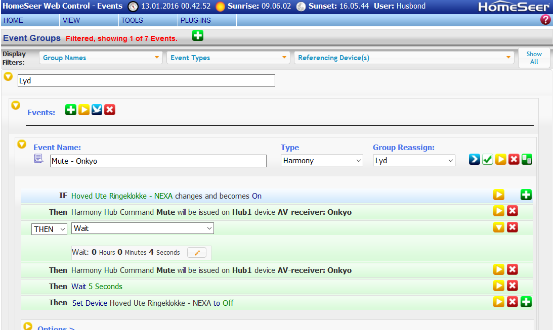

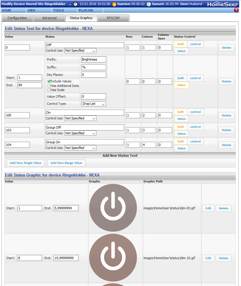

tonheim Skrevet 12. januar 2016 Skrevet 12. januar 2016 Har du aktivert riktige protokoller under Plugins .> RFXCOM -> RFXtrx ? Ringeknappen legger du inn med å gå under Input device under RFXCOM. Klikk "Clear Sonsor heard list". Så trykker du på ringeknappen. Da burde den komme opp under "select a sensor to add" listen. Selve ringeren legger du inn som en AC Chime samme plass som du la til pluggene dine. Fikk lagt til ringeklokken. Men den viser som en av/på børyter. Er det riktig? Prøvde meg med en Event som skule mute lyden, via Harmony hub. Men ingen reaksjon når jeg trykket på ringeklokken.
GeneralVirus Skrevet 12. januar 2016 Skrevet 12. januar 2016 (endret) Bruk If NEXA ringeklokke changes and becomes Group On. Se mitt ringeklokke event vedlagt. Endret 12. januar 2016 av GeneralVirus

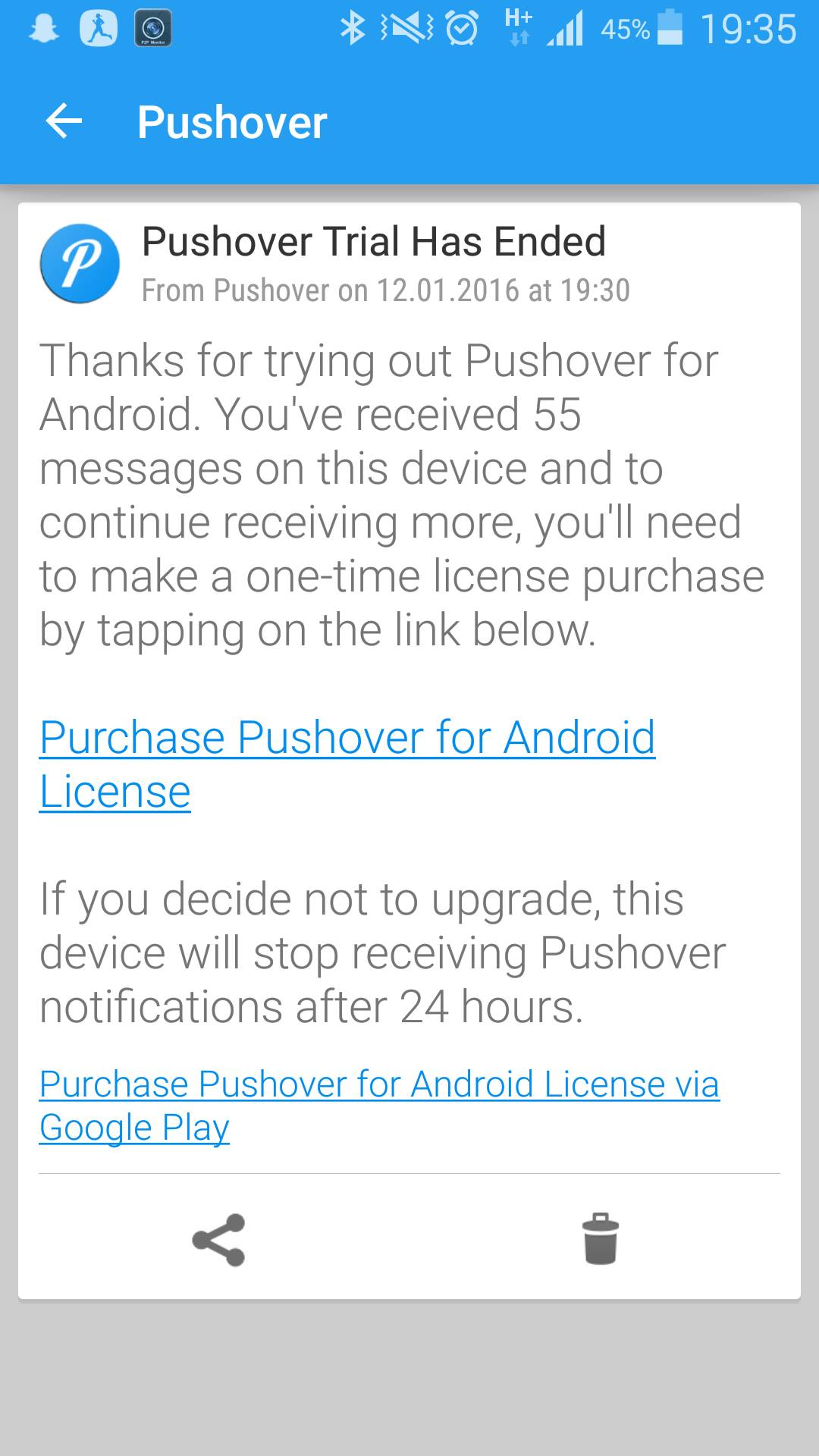

*F* Skrevet 13. januar 2016 Skrevet 13. januar 2016 noen som bruker noe notifikasjonssystem her? Er det noen fordeler utover vanlig e-post med push? Ser jo alle tjenester koster penger, ikke mye, men likevel penger. Pushover = Gratis til mobil\pc Dvs du kan sende 7500 varslinger pr måned som er mer enn nok. Eller mulig du må betale 11kr for lisens til mobil.
GeneralVirus Skrevet 13. januar 2016 Skrevet 13. januar 2016 Fikk aldri den der på pushover. Så måtte sjekke, kjøpte det tydeligvis i 2013 for 28,84 kr. Sikkert billigere og bedre kurs da

*F* Skrevet 13. januar 2016 Skrevet 13. januar 2016 Fikk aldri den der på pushover. Så måtte sjekke, kjøpte det tydeligvis i 2013 for 28,84 kr. Sikkert billigere og bedre kurs da kjøpte for 30-40kr, greit nok får bare droppe å spise i morgen.
