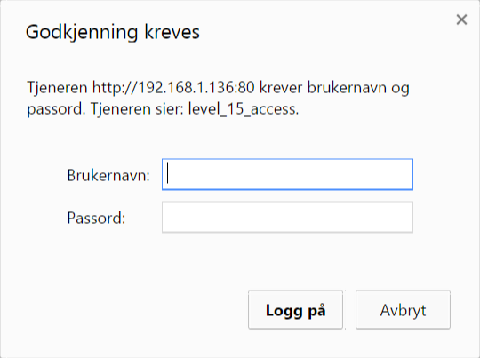

*F* Skrevet 17. november 2015 Skrevet 17. november 2015 Ey Moskus, du linka meg til http://www.ebay.com/itm/LED-Wireless-IP-P2P-Camera-IR-Night-Vision-TCP-HTTP-SMTP-WiFi-Network-IE8-0-HC-/281793566036?hash=item419c349554i en eller annen tråd. Men den har jo US-plugg? Jeg klarer ikke å finne tilsvarende på ebay som har norsk variant.... Fikk mitt i dag, men sliter med å nå det over HTTP, mobiltelefon med app fungerer utmerket. Default skal være "admin" og ingen pw ihht instruksjonsboka

mk1 black limited Skrevet 18. november 2015 Skrevet 18. november 2015 Ey Moskus, du linka meg til http://www.ebay.com/itm/LED-Wireless-IP-P2P-Camera-IR-Night-Vision-TCP-HTTP-SMTP-WiFi-Network-IE8-0-HC-/281793566036?hash=item419c349554i en eller annen tråd. Men den har jo US-plugg? Jeg klarer ikke å finne tilsvarende på ebay som har norsk variant.... Fikk mitt i dag, men sliter med å nå det over HTTP, mobiltelefon med app fungerer utmerket. Default skal være "admin" og ingen pw ihht instruksjonsboka Uten navn.png Prøv port 81 i stedet for port 80.
*F* Skrevet 18. november 2015 Skrevet 18. november 2015 (endret) fant den, ser ut som IP-en jeg prøvde logge inn på var en annen enhet, ikke at jeg har det fjerneste peiling på hva det kan være ... EDIT: Hvis noen lurer på bildeURL til f.eks Domoticz (og sikkert andre) så fungerte følgende for meg: snapshot.cgi?user=#USERNAME&pwd=#PASSWORD ref https://www.ispyconnect.com/man.aspx?n=Sricam Endret 18. november 2015 av Evelen!
Moskus Skrevet 19. november 2015 Forfatter Skrevet 19. november 2015 fant den, ser ut som IP-en jeg prøvde logge inn på var en annen enhet, ikke at jeg har det fjerneste peiling på hva det kan være ... Derfor har du PRTG (eller tilsvarende) kjørende på en server.
