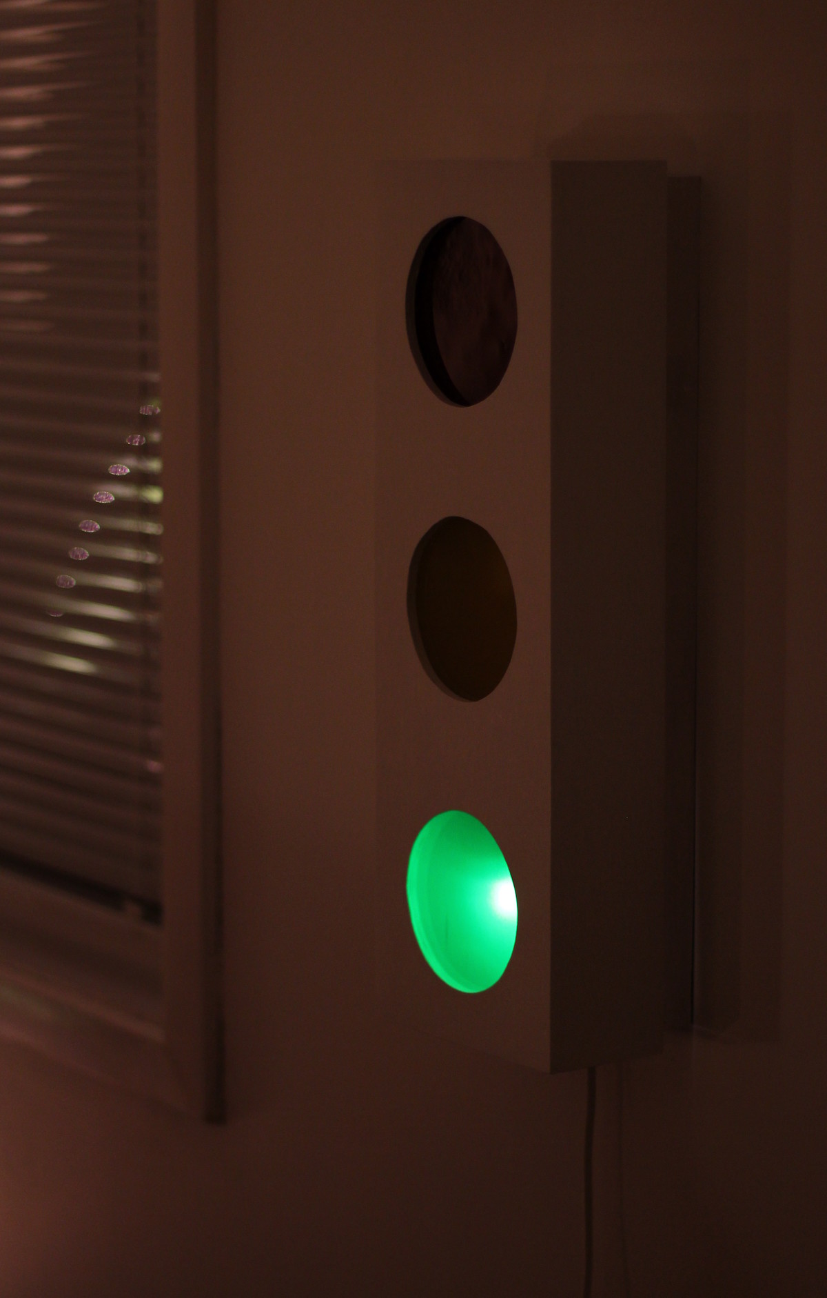

Varsling/indikasjon del 2:
"Trafikklysaktig" lampe som indikerer "overall" tilstand i huset. Grønt = alt vel, gult = observer, rødt = feil.
Teknisk: NEXA-brytere, LED-pærer og fargefiltre (man har da kjørt scenelys) i hjemmesnekret kasse.
PS) Når kjæresten er premenstruell setter hun hustilstanden permanent gul, sånn at jeg skal huske å trå forsiktig...
Endret av techhouse
