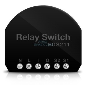

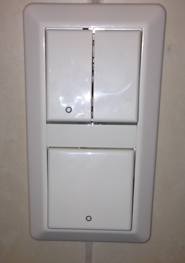

Gnilre_ Skrevet 24. oktober 2013 Del Skrevet 24. oktober 2013 2-faser + Fibaro Har fått en Fibaro FGS-211 på badet som ikke ble helt slik jeg hadde tenkt meg. Elektrikeren sa noe om 2-faser og at dette var eneste måten. Bildet med 2 brytere (over hverandre) viser hvordan det er løst nå, en dobbeltbryter gjør at det fungerer "delvis". Bryteren til venstre må stå "på" for at Fibaro i det hele tatt lar seg fjernstyre fra Homeseer. Bryteren under er til varmekablene. Settes den til "0" er Fibaro helt uten påvirkning. Den enkle bryteren viser hvordan det er på vaskerommet, der fungerer alt som det skal. Egentlig ønsker jeg en enkel bryter også på badet siden slik det er nå skaper forvirring. Håper noen skjønte min forklaring og kanskje har forslag til løsning, enten det er ny bryter eller nye instrukser til elektriker. Lenke til kommentar https://www.diskusjon.no/topic/1191806-hjemmeautomasjon-hva-er-det-og-hvorfor-skulle-jeg-bry-meg-automasjonskaf%C3%A9en/page/197/#findComment-21066469
Moskus Skrevet 25. oktober 2013 Forfatter Del Skrevet 25. oktober 2013 (endret) 2-faser + Fibaro Problemet ditt er at begge fasene skal brytes i våtrom. Derfor må du ha en egen to-polet bryter for kutte strømmen til badet. Da kan du gjøre som du har nå, eller bytte den ut med en to-polet mikromodul. Merk at den sistnevnte metoden ikke har mulighet til å koble til en vippebryter, så den må styres fra en annen Z-wave modul (hjemmesentral, bevegelsessensor, bryter 2 på en Fibaro-modul, etc). Vi har bevegelsessensor på badet, så for oss er det ikke et problem (med mindre du står lenger enn 15 minutter i dusjen, da må du ut og vifte med hånda). Men har i tillegg en trådløs bryter på utsiden (denne passer dessverre ikke særlig godt inn i Elko Plus-systemet som vi har i resten av huset, så hvis noen vet om en pen sender som kan skjules, så si i fra. Vurderte en slik, men den har visstnok gått ut av produksjon). Endret 25. oktober 2013 av Moskus 1 Lenke til kommentar https://www.diskusjon.no/topic/1191806-hjemmeautomasjon-hva-er-det-og-hvorfor-skulle-jeg-bry-meg-automasjonskaf%C3%A9en/page/197/#findComment-21066818
ATWindsor Skrevet 25. oktober 2013 Del Skrevet 25. oktober 2013 Jeg har løst det med en topolet bryter i sikringsskapet på kursen som gikk til badet, etter elektrikerens forslag, neppe etter regelens intensjon som sådan, men ha sa det var innenfor retningslinjene, og personlig synes jeg det er greit. AtW 1 Lenke til kommentar https://www.diskusjon.no/topic/1191806-hjemmeautomasjon-hva-er-det-og-hvorfor-skulle-jeg-bry-meg-automasjonskaf%C3%A9en/page/197/#findComment-21066843

Moskus Skrevet 25. oktober 2013 Forfatter Del Skrevet 25. oktober 2013 Jeg har løst det med en topolet bryter i sikringsskapet på kursen som gikk til badet, etter elektrikerens forslag, neppe etter regelens intensjon som sådan, men ha sa det var innenfor retningslinjene, og personlig synes jeg det er greit. I eldre hus dekker en kurs vanligvis mer enn "lys på bad", så det blir kronglete å få til. Det var visstnok ikke greit om man satte på en to-polet bryter på gang, toalett og bad samlet. Lenke til kommentar https://www.diskusjon.no/topic/1191806-hjemmeautomasjon-hva-er-det-og-hvorfor-skulle-jeg-bry-meg-automasjonskaf%C3%A9en/page/197/#findComment-21067256
vi er lost Skrevet 25. oktober 2013 Del Skrevet 25. oktober 2013 Topolet bryter i sikringsskapet er en grei måte å gjøre det på, er kun når du skal bytte lyspæren det er behov for topolet brudd. Dette har blitt gjort i flere hus hvor det brukes EIB styring. Lenke til kommentar https://www.diskusjon.no/topic/1191806-hjemmeautomasjon-hva-er-det-og-hvorfor-skulle-jeg-bry-meg-automasjonskaf%C3%A9en/page/197/#findComment-21067314

Gnilre_ Skrevet 25. oktober 2013 Del Skrevet 25. oktober 2013 2-polet bryter! Moskus og ATWindsor, jeg tror fornuften sier at jeg lar det være slik det er nå. Sikringsskaper blir omfattende i denne omgangen. God helg. Lenke til kommentar https://www.diskusjon.no/topic/1191806-hjemmeautomasjon-hva-er-det-og-hvorfor-skulle-jeg-bry-meg-automasjonskaf%C3%A9en/page/197/#findComment-21067652

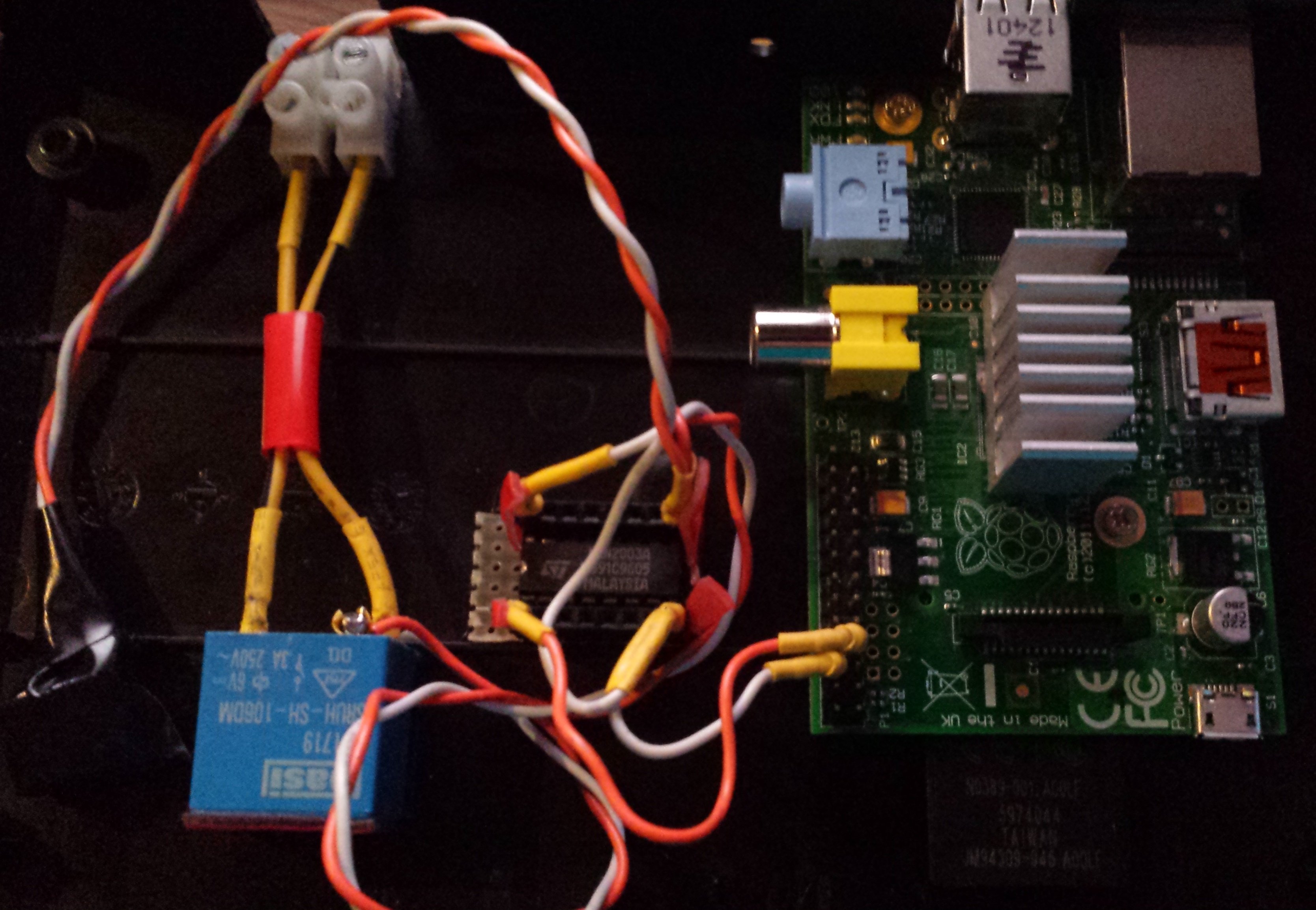

Mr. A Skrevet 25. oktober 2013 Del Skrevet 25. oktober 2013 Da starter jeg mitt første hjemmeautomasjons prosjekt. Garasjeporten skal kobles til internet! Bruker Raspberry pi, et relè og ULN2003A Darlington array. Så langt har jeg klart å styre relèet via ssh, men det skal etterhvert styres via en liten nettside. Har for øyeblikket problemer med at raspberry pien krever passord ved innlogging noe som er greit nok i seg selv, men den vil ikke godkjenne passordet jeg har satt. Linux er ikke lett for en som er vandt til Windows. Lenke til kommentar https://www.diskusjon.no/topic/1191806-hjemmeautomasjon-hva-er-det-og-hvorfor-skulle-jeg-bry-meg-automasjonskaf%C3%A9en/page/197/#findComment-21068046
