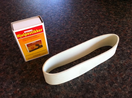

Her er en gummistrikk jeg hadde liggede som kunne passe bra. Litt lang kanskje..
Noen ganger er det bra at ting kan slure litt også. Den ene rullegardinen min hang seg opp i kroken til vinduet i min første installasjon. Jeg hadde heldigvis ikke skrudd inn noen settskrue fra rullegardinrøret og inn i gummivalsen så istedet for å ødelegge noe sklei Rollertrol hjulet rundt inne i røret noen runder.
