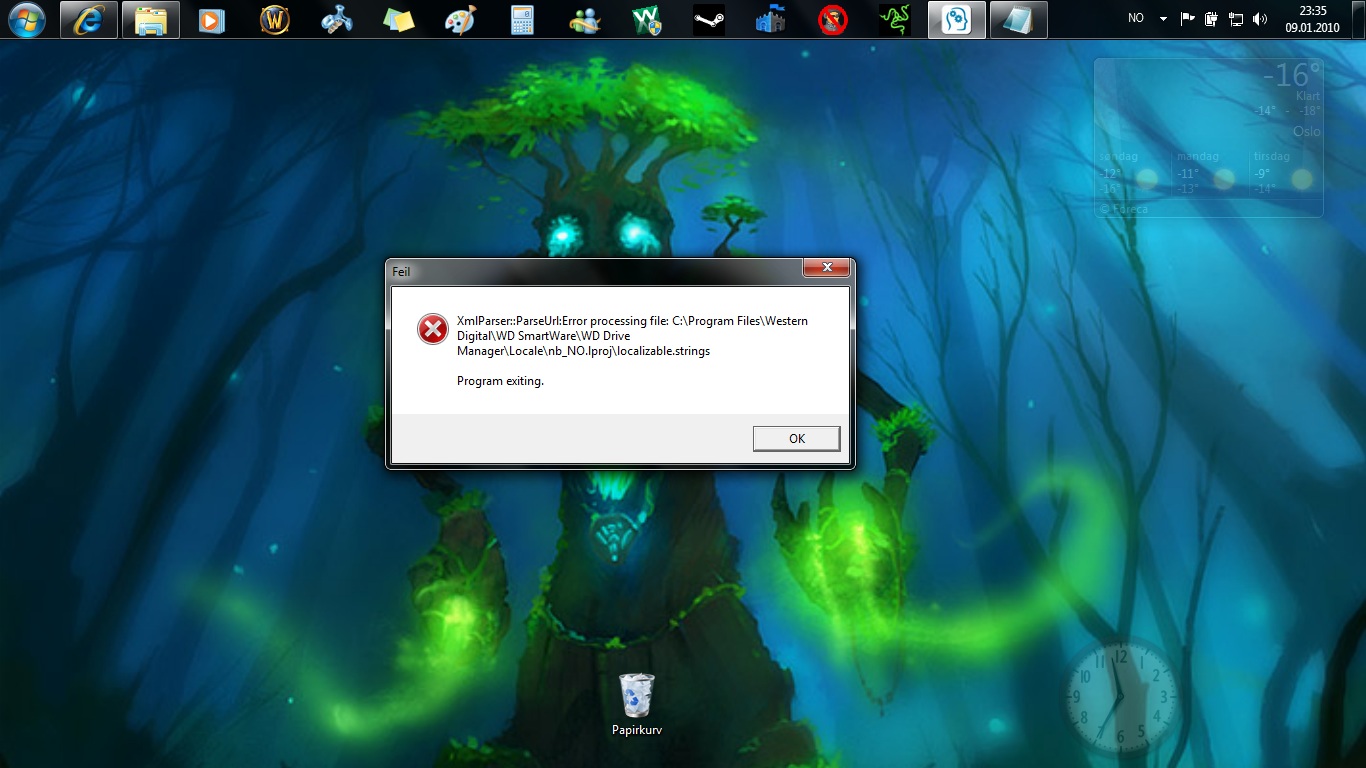

Jeg forsto at noe var feil, da jeg ikke fikk løst ut HD på vanlig måte, siden det mangler installering av driver. Man skal selvsagt installere software som følger med, noe jeg selvsagt glemte før jeg pakket HD full med filer. Software vil ikke installeres, ikke engang etter HD er formatert. Hva gjør jeg feil? Godt mulig ingen av dere vet hva jeg må gjøre for å slippe feil-meld, men håper dere har noen gode forslag!
Under er det bilde av problemet, når jeg prøver å installere software som følger med min HD. Saken er altså, får jeg ikke installert det dumme programmet,kan jeg heller ikke løse ut HD på vanlig måte. Dette skulle jeg tro var ganske viktig!

Disken kommer med "innebygd" programvare (WD Smartware), som opptrer som en virtuell disk - og fungerer ikke i det hele tatt hos meg (feilmelding når jeg prøver å kjøre), og skiten får man heller ikke fjernet (såvidt jeg vet) - også irriterende!

Det er ikke nødvendig. Drivere for USB disker installeres av Windows, det er ikke noe man behøver å tenke på selv.
WD sin software er bare ekstrautstyr som det er valgfritt å installere.

Ok, greit nok at det er valgfritt, men problemet mitt bunner egentlig i at ekstern HD ikke kommer opp som valg, når man skal koble fra disken.

Jeg trodde også at dette skulle installeres automatisk, men antar jeg får lete litt nærmere etter windows 7 sine egne drivere. forhåpentligvis er det mulig å løse prob. takk for svar^^
