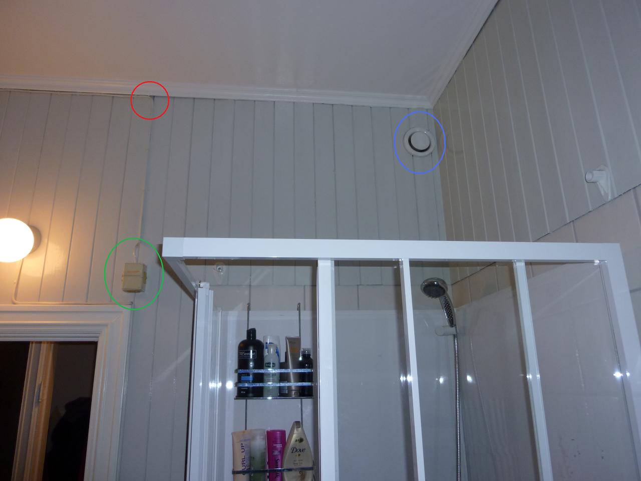

Jeg skal sette opp en avtrekksvifte på badet. Avtrekket står rett over dusjen, og jeg lurer på om det blir et problem med tanke på damp, regler osv.
Bilde av badet
Rød ring: her tenkte jeg å hente strøm med en koblingsboks.
Grønn ring: Den stikken skal flyttes til høyre for dusjen.
Blå ring: Avtrekket der jeg tenkte å montere viften (rett over dusjen).
Dette er en jobb du ikke har lov til å gjøre selv (Da du ikke er elektriker :)
Anbefaler at du kontakter en fagmann.
Viften skal være dobbeltisolert (klII) og være montert min 225cm over gulv (min sone 2).
Den skal og ha en foranmontert topolet bryter.

Litt pirking.
Med dobbelisolert og tilstrekkelig IP grad på vifta kan den stå i sone 1.
Du er ser jo på bildet at det ikke er snakk om sone 1 ;)
Joda jeg ser det men det blei i posten over påstått at vifta måtte stå minimum 225 over gulvet, noe som ikke stemmer helt.
Takk for at du retter meg. Du har helt rett i at _må_ er feil ordbruk og ventilasjonsutstyr kan monteres i sone 1 forutsatt IPX4.

Har litt samme hodebry for tiden da jeg har et bad med lavt tak som skal ha avtrekksvifte.
Har handlet en Pax Passad 00, som er dobbeltisolert og IP44. Kan denne monteres rett over dusj, i tak?
Bli ganske mye kortere avstand en avbildet av trådstarter.
Ja den kan det og ettersom den er uten spjeld passer den ypperlig i tak.

Spørsmål i samme gate. Skal bytte ut ei gammal avtrekkvifte med ny pax passd 31. Denne blir plassert på 225cm over der vi dusjer til vanlig, quick replacement av den gamle vifta. Dette er vel OK?
