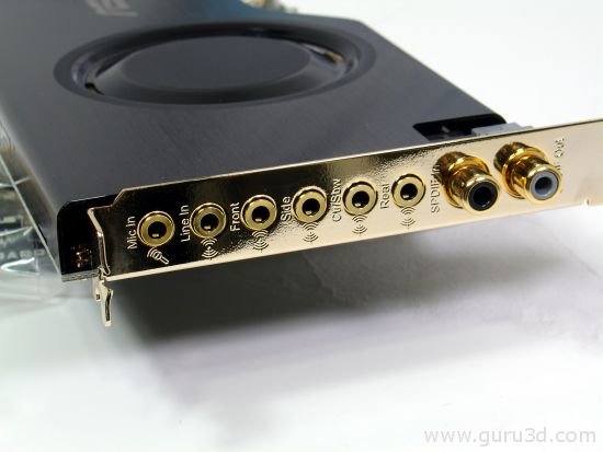

ok. så ingen av de runde koblingene (S/PDIF koblingene) på lydkortet er optiske da? lyser rødt i den Out utgangen

I beskrivelsen av lydkortet ditt står det TOSLINK både på inn og ut. Dette er optisk. Dersom du ser på bildene som timb postet, viser det den vanligste formen for optiske kabler/kontakter. I tillegg til denne, finnes det en 3,5mm kontakt (ligner vanlig headset kontakt) som også er optisk. Dersom du ser på linken jeg postet lenger opp, finner du en kabel der den ene kontakten er en "vanlig" optisk kontakt, og den andre en slik 3,5mm kontakt.
men begge disse er jo slike runde coax, ikke 3.5 eller slik "vanlig" optisk kontakt
Endret av Ovechk1n
Nei nei nei. Det er faktisk ein komboutgang. Han har både optisk og coax i same plugg. For å bruke den optiske må han riktignok ha ein overgang som følger med kortet.

Dersom du er 145% sikker på at anlegget ditt har ein digital optisk inngang så treng du følgande:
1stk digital optisk kabel
1stk digital optisk adapter
I følge brukarmanualen skal begge desse følge med kortet ditt. Plugg kabelen via adapteret i S/PDIF Out på lydkortet og andre enden, utan adapter, inn på den digital optiske inngangen på anlegget ditt. Det skal fungere.

det er altså en komboutgang, med både coax og optisk. hvorfor får jeg kun lyd med optisk mon tro? får ikke lyd med coax
