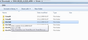

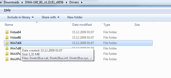

Syar-2003 Skrevet 25. desember 2009 Skrevet 25. desember 2009 Har samme adapteret (DWA-140) på to Win7 PCer (en med Win7-X86 ,og en med Win7-64bit) Samme skjedde med meg "setup henger". Måte jeg benyttet for å oppdatere med nedlastet driver fra d-link var ved å pakke ut driverfilene , deretter : Bruke device manager "update driver" - "browse for driver software" - "let me pick from a list of device drivers from my computer" - "have disk" - "velge .inf fil fra extracted win7 driverfolder (se bilde)"
H-Frame Skrevet 25. desember 2009 Forfatter Skrevet 25. desember 2009 Takk for svar Satt i nettverkskabel nå og lot windows finne driver selv, men også her henger windows seg opp når adapteren står i, nedlastingen av driveren blir aldri ferdig med mindre jeg drar ut nettverksadapteren, da er den klar med en gang. Da står det at enheten er installert og klar til bruk. Det er ingen som helst lys i den slik som det skal være. prøvde også å bruke device manager "update driver" - "browse for driver software" - "let me pick from a list of device drivers from my computer" - "have disk" - "velge .inf fil fra extracted win7 driverfolder (se bilde)" Den lot meg ikke velge .inf filen, men hvilken mappe den lå i, også da får jeg beskjed om at driveren er oppdatert og klar til bruk. Men adapteren er like død. Så lenge adapteren står i så blir pc'en treg. Er vel lite annet å gjøre enn å gå å kjøpe en adapter som støttes av win 7? Noen som har noen anbefaling av en som de vet funker bra med win 7? Mvh
