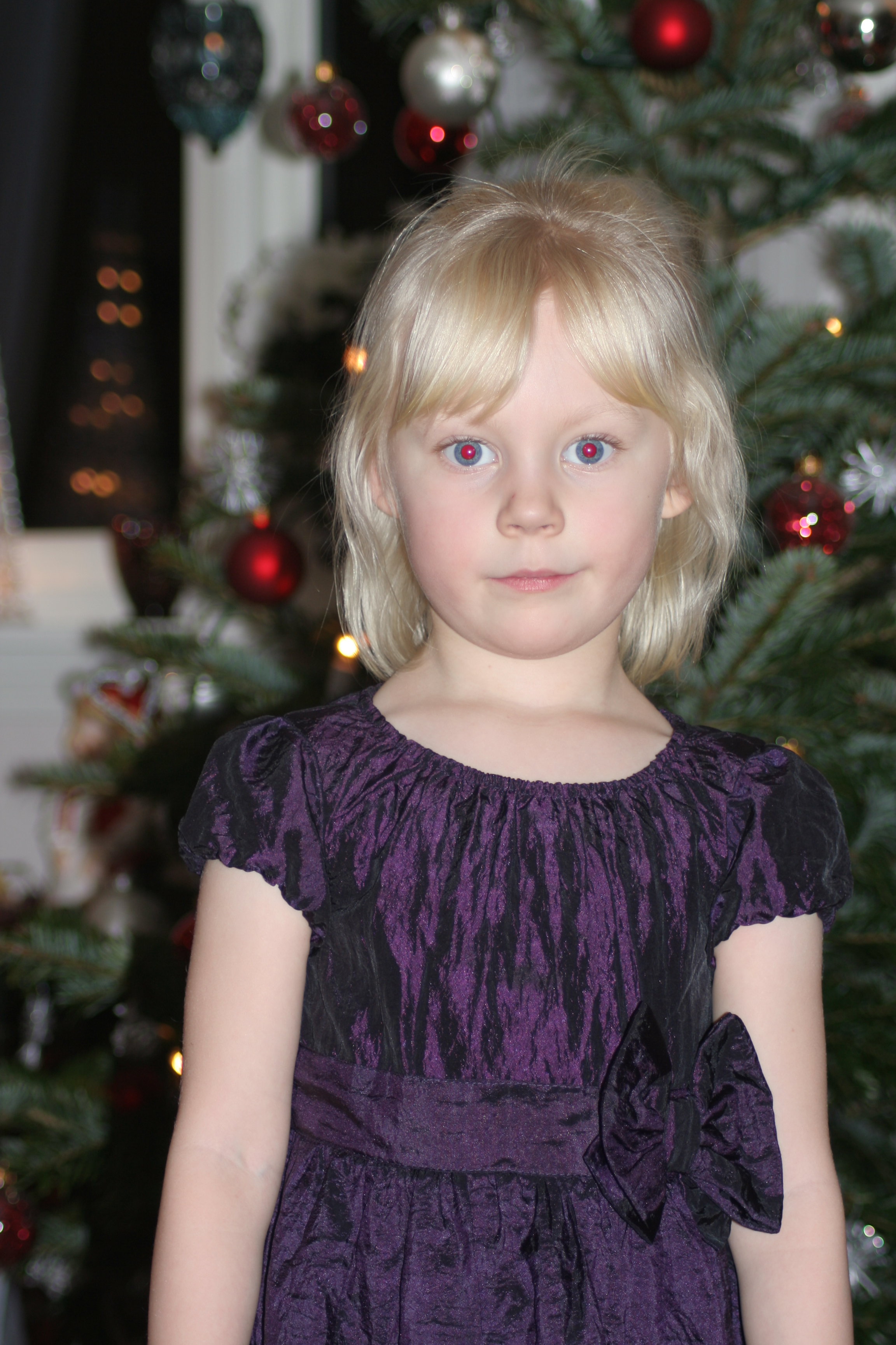

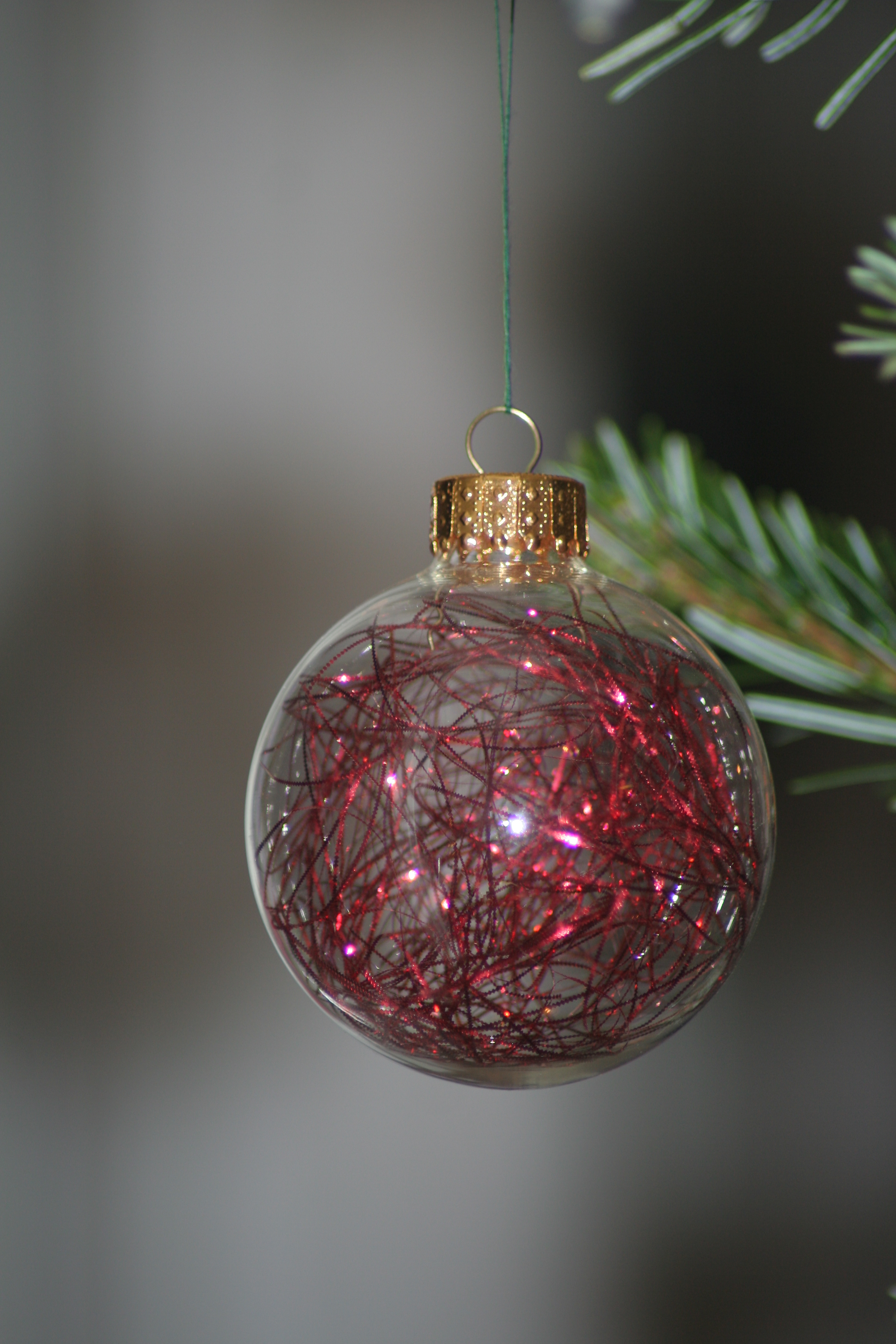

Lazytown Skrevet 25. desember 2009 Forfatter Skrevet 25. desember 2009 Her er noen bilder jeg tok på julaften. Klarer ikke å få dem helt skarpe, og det blir fort røde øyner.. Hva kunne jeg gjort her for å forbedret kvaliteten på bilde? (Bildene er tatt med tamron AF70-300mm F/4-5.6. Ikke den beste linsen å bruke inne, men den gir mye klarer bilder en standard objektivet)
Bruker-88036 Skrevet 25. desember 2009 Skrevet 25. desember 2009 Jeg er helt sikker på at det ikke er kameraet som er problemet. 18-55 linsa er dårlig. Det er fakta. Min var iallefall det. Jeg tror at om du kjøper deg bedre objektiv så vil dette problemet bli borte. Om du ikke vil kjøpe deg nytt objektiv men står på at det er problem med kamera så må du heller kjøpe deg et kompaktkamera til en 3-4 tusen isteden. Jeg brukte 350D i flere år, og kan i dag si at mange av mine beste bilder ble tatt med det kameraet. Kameraet duger.
Lazytown Skrevet 25. desember 2009 Forfatter Skrevet 25. desember 2009 Så konklusjonen må da være at det er fotografen og litt objektivet som er problemet her:) På bildene jeg har lagt ut over har jeg brukt et annet objektiv. Kan noen si noe her om hva jeg kunne gjort som fotograf for å fått bildene klarere? Ville bildene blitt bedre med en annen blits? (Bildene er tatt med standard-blitsen på kameraet) Er ikke så erfaren på foto ennå, men veldig interessert i å lære:)
tomsi42 Skrevet 25. desember 2009 Skrevet 25. desember 2009 (endret) Jeg regner med at du bruker den interne blitsen. Den gir veldig fort røde øyne fordi selve lyset er nærme selve objektivet. En ekstern blits som 430 EX II kan hjelpe på det. Du har også litt lang lukkertid (1/50s på jentungen, 1/100s på julekula). Selv om bliten fryser motivet, kan det være nok lys i rommet til å bidra med litt bevegelsesuskarphet. Nå er heller Tamron'en sylskarp på f/5.0. Blendet ned til f/8 hadde hjulpet. Så kunne du skrudd opp ISO til 400. ESO 350D er et godt hus som fortsatt holder koken. Så en bilts som 430 EX og en ny normal-zoom som Tamron 17-50mm f/2.8 vil hjelpe en god del. edit: Bildene som du la ut, lar seg pusse opp i et bildebehandlingsprogram. Canon bildene er gjerne litt softe rett fra kamera og trenger som oftest litt oppskarpning. Tom Endret 25. desember 2009 av tomsi42

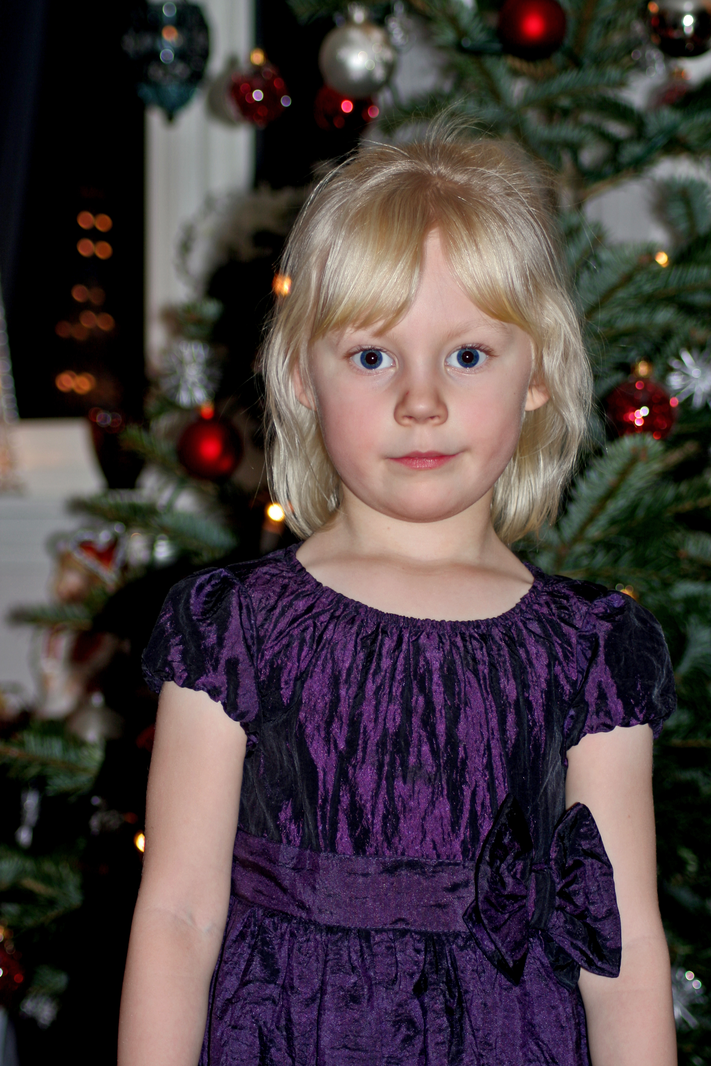

arthon Skrevet 26. desember 2009 Skrevet 26. desember 2009 (endret) Dette er et ganske vanlig spørsmål som ofte kommer opp på disse tid med mye blitz fotografering. Det er ikke noe galt med verken kamera eller linsen din. Å kjøpe en ny linse vil ikke løse problemet, heller ikke i noen særlig grad å bruke en ekstern blitz, med mindre du lærer deg å bruke den til perfeksjon. Problemet er at bildene, spesielt blitz bilder trenger å etterjusteres. Bildene er litt overeksponert, men i aller fleste tilfeller gjelder det å bli kvitt den "grå hinnen" som ofte er på digitale bilder når de ikke er perfekt eksponert eller motivet/lyset ikke har optimal kontrast. Generelt betyr det å justere brightness/contrast for å få mer "Punch" i bildet. Da vil også skarpheten fremtre. Skyter du RAW er det enda mer justeringer Gjorde en rask justering av bildene så kan du sammenlikne. Begge bildene brukte jeg Level Tool og satt Sort punkt på det mørkeste i bildet med Level Sortpunkt Colorpicker + at jeg gjorde bildet enda litt mørkere med Levels. Dette kan du gjøre i vilket som helst program, sånn som ZoomBrowser/Digital Photo Professional som følger med kamera, her bruker du Brightness/Contrast. (last ned nyeste versjon) RødØyne kan du fikse automatisert med de fleste programmer, fra Photoshop til Picasa. På jenta brukte jeg Shadow/Highlight i Photoshop, i tillegg til nevnte Levels, for å få frem ansiktsfargen litt mer. RødØyne gjorde jeg nesten sort + at jeg etterjusterte Irisen mørke, som hadde fanget litt mye lys fra blitsen så hun ikke skulle få "svartøyne", som ofte blir et problem med automatisert RødØyne verktøy. (men dette er litt mer avansert hvis man ikke er kjent med Fotoredigerings program) Jeg brukte ikke noen form for opp skarping eller farge korrigering, men det er litt smak og behag etter hvordan man vil presentere bildet, på en PC/TV skjerm eller printer. Alt er gjort på en gammel Laptop med dårlig skjerm, så hvordan dette ser ut for andre vet jeg ikke, men som sagt Smak & Behag. Vær fornøyd med utstyret ditt og heller lær deg litt basisk fotojustering i de programmene du har fått med kamera. Endret 26. desember 2009 av arthon
