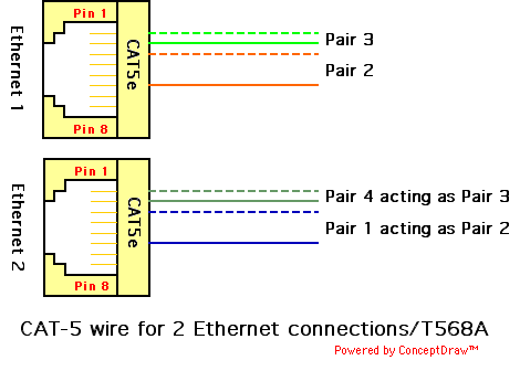

torfinns Skrevet 2. desember 2009 Skrevet 2. desember 2009 Cruzader bommer en smule her : =) Jeg har gjort det samme som du skisserer - nemlig å lage to tilkoblinger fra vegg bare fra en kabel. Dette gjelder også telefon +nettverk gjennom samme cat5 kabel Søk i google: cat5 wiring ta en kikk på disse beskrivelsene http://www.nornes.org/?side=artikkel&id=37 http://www.lanshack.com/cat5e-tutorial.aspx#Chart http://www.nextgentel.no/privat/artikler/kablet_nettverk.php To par til hvert uttak, bruk uttakpins nr som beskrevet, du må kanskje gjøre ting et par ganger for å få god kontakt om du er uheldig.

cruzader Skrevet 3. desember 2009 Skrevet 3. desember 2009 skal du splitte selve netverkskabelen og koble den rett på 2 uttak så blir det som skissen vedlagt.
