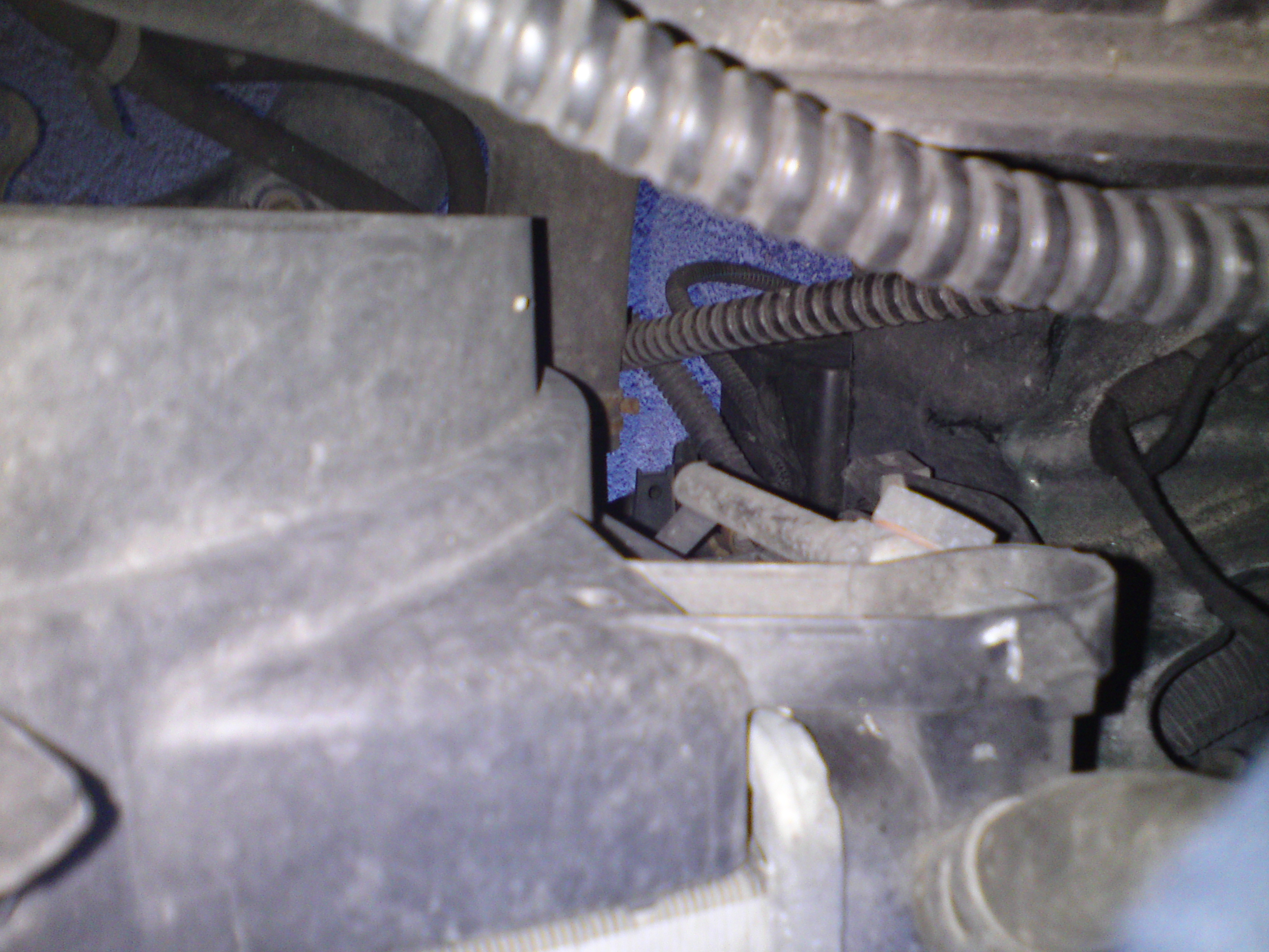

Jeg finner ikke pluggen men jeg vet ikke om det er denne. Legger ved noen bilder av bilen
Ser ikke ut som det er med noen plugg der nei. Skal ligge på høyre siden av radiatoren. Hvis ikke kan du bare ta bort den slangen som sitter lengst ned på radiatoren.

Det går mest sannsynlig en ganske stor svart slange inn på radiator. Denne er festet med en slangeklemme helt innerst med radiator. Skru løs slangeklemmen og dra av slangen. Halleluja så kommer all kjølevesken ut. Fest slangen og skru fast slangeklemmen.
Etter dette er det bare å fylle på den nye kjølevesken og lufte. Vet ikke om denne har luftenippel, men om den ikke har det skal bilen stå og gå seg varm mens du følger godt med på beholderen. Med en gang væskenivået synker fyller du opp igjen til der det skal være.

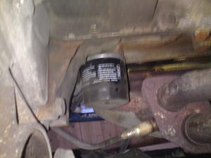

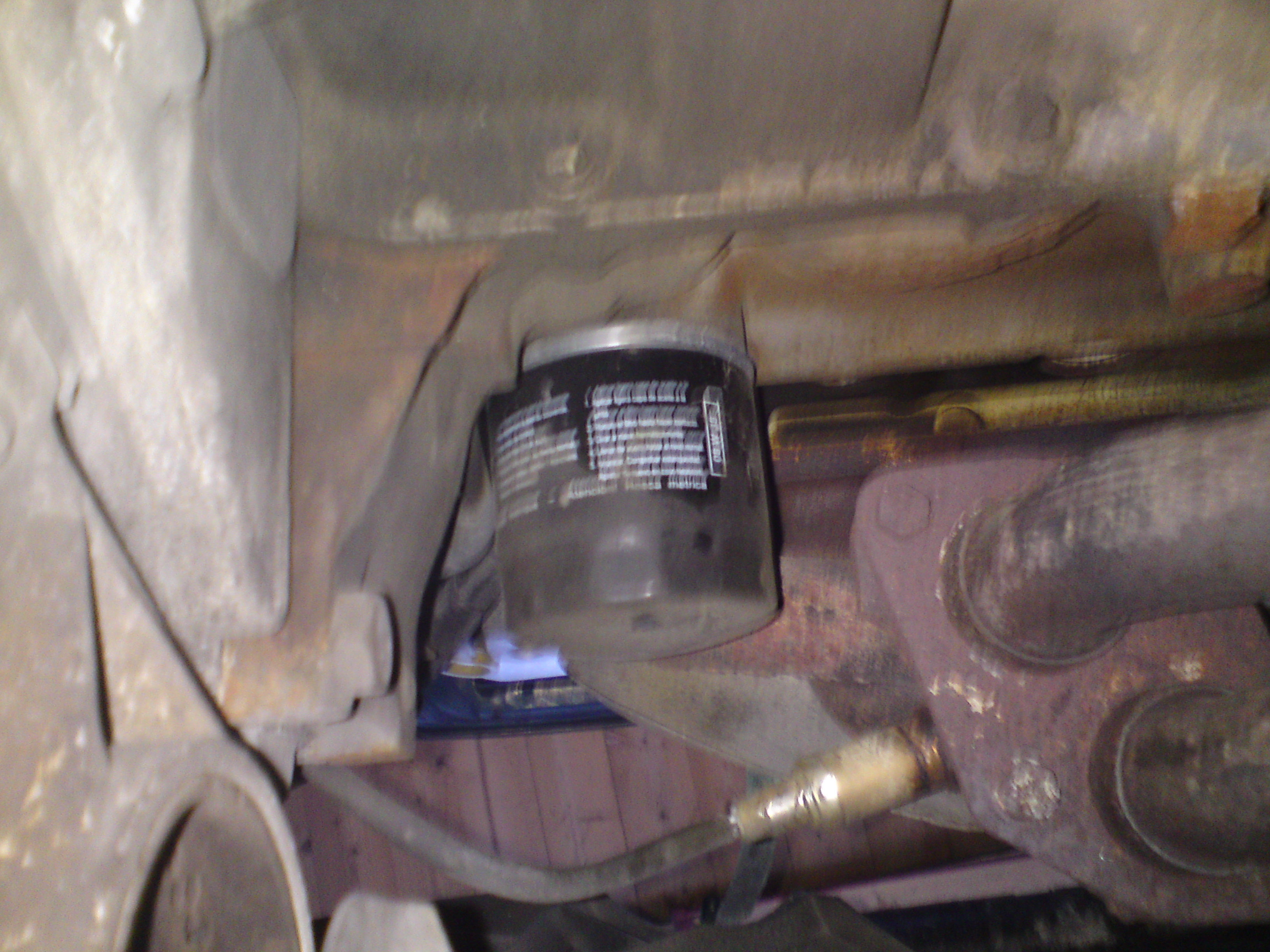

Hehe. Hadde jeg vært deg ville jeg latt ett verksted gjøre jobben når du slenger opp bilde av oljefilter som tappeplugg for kjølevæske!
På høyresiden av radiatoren så er det en tappeplugg, bare å skru den ut. Du kan bruke vanlig blå frostvæske eller du kan bruke rosa som er en longlife væske. Husk å blande konsentrert frostvæske med 50% vann. Den tappepluggen skal være rød og lett å finne.
det er ikke oljefilteret. Den har jeg skiftet ut og den vet jeg hvor den ligger
