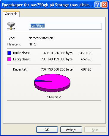

Det som er litt merkelig (synes jeg), er at det står at den totale lagringskapasiteten kun er 687GB, og etter jeg har formatert diskene og satt de i RAID0, står det at jeg har 652GB igjen, altså at jeg har brukt 35GB. Men jeg har ikke overført noe som helst til diskene (eller "disken").

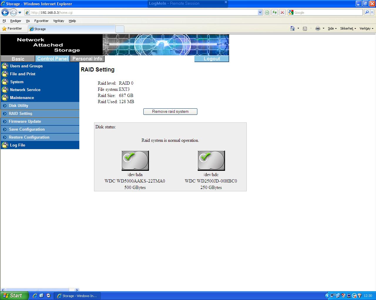

Jeg fikk valget om å sette opp diskene i RAID 0 eller RAID 1, og valgte RAID 0.
Jeg fikk da beskjed om at diskene måtte formateres, og etter formateringen fikk jeg dette opp (se bildet).
Alt dette foregikk i webgrensesnittet.

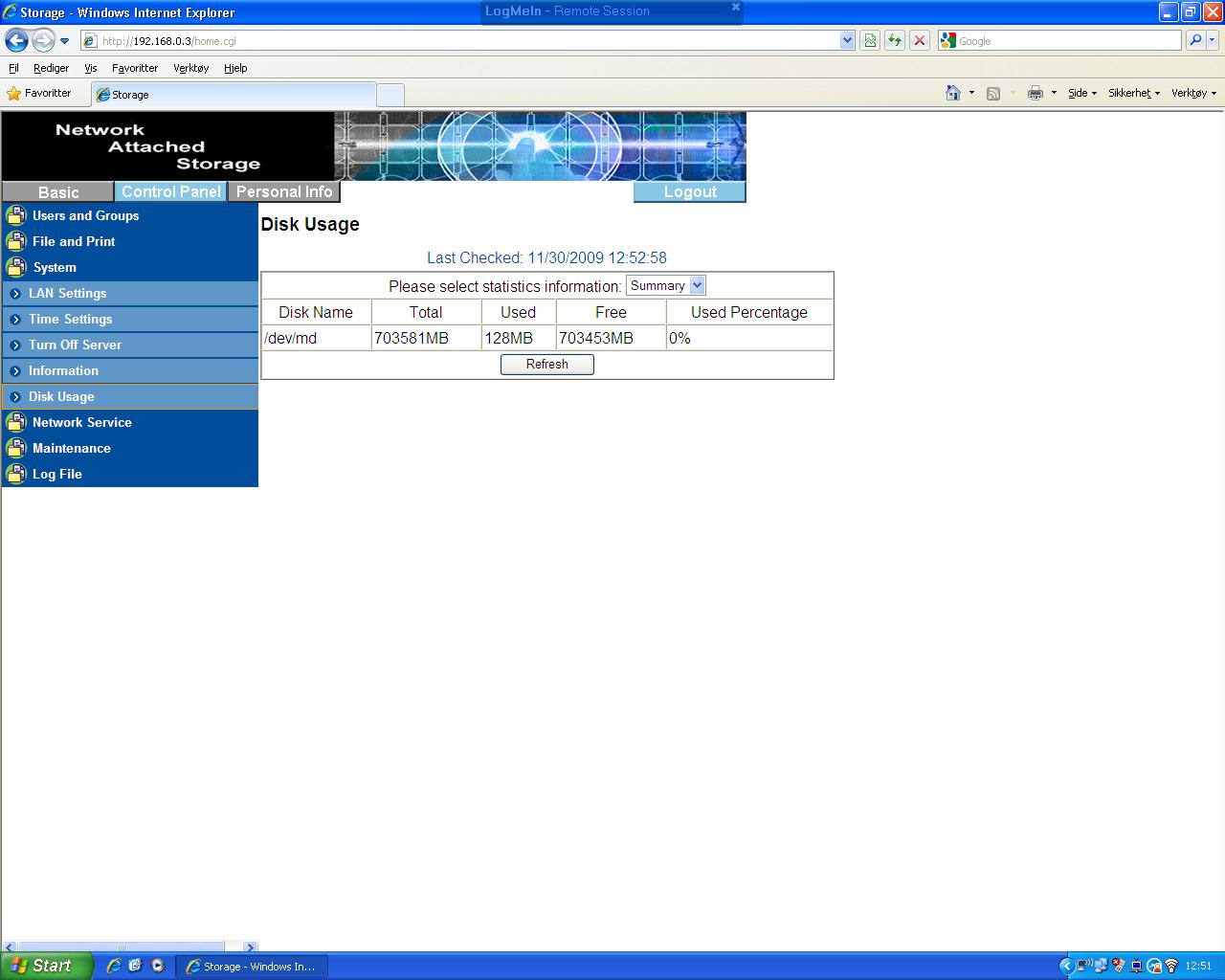

Det er jo godt mulig at Windows lurer meg når jeg får opp at det er brukt 35GB.
For som sagt, i webgrensesnittet til NAS-kabinettet, så står det at det ikke er brukt noe (utenom ubetydelige 128MB).
Så kanskje jeg faktisk kan lagre 687GB på disken sånn som det er satt opp nå. Ikke vet æ...
Så kanskje jeg faktisk kan lagre 687GB på disken ...

Det jeg har er et NAS-kabinett, med to SATA-disker (hadde de i den stasjonære tidligere) som er montert inni kabinettet.
Jeg får kun valgene RAID0 og RAID1 når jeg skal sette opp diskene via web-grensesnittet, ikke JBOD (selv om det står i dokumentasjonen at NAS-kabinettet støtter dette).
Se bilde tidligere i posten for hva Windows sier om størrelsen.
Det er tilsynelatende JBOD som er satt opp, selv om det i web-grensesnittet sier RAID0 (se tidligere bilde). Men hvor er de 35GB da?!

Se det ja, du ville jo ha JBOD altså maks utnyttelse av de to diskene men da er jo den saken ok. Dette er kun et spørsmål om hvor det blir av de 35Gbene. Du starte med å gange med 0,93. Jeg ville vel heller delt på 1,024^3 = 698,3Gb for å utlikne forskjellen på GiBi og GB og da får vi omtrent det samme. Så da må det vel være at ext3 setter av et systemområde til system og filkataloger som regnes som brukt i Windows på samme måte som Pagefile er en del av systemet i Windows. Men jeg kan dessverre ikke noe om Linux-filsystemer. Håper du finner ut av det. Kanskje løsninga er å bruke et Windows filsystem, feks NTFS.
En annen mulighet er jo at korreksjonsystemer kutter ut sektorer og deler av disken hvis de er skadd i tillegg slik at regnestykkene ikke stemmer.
