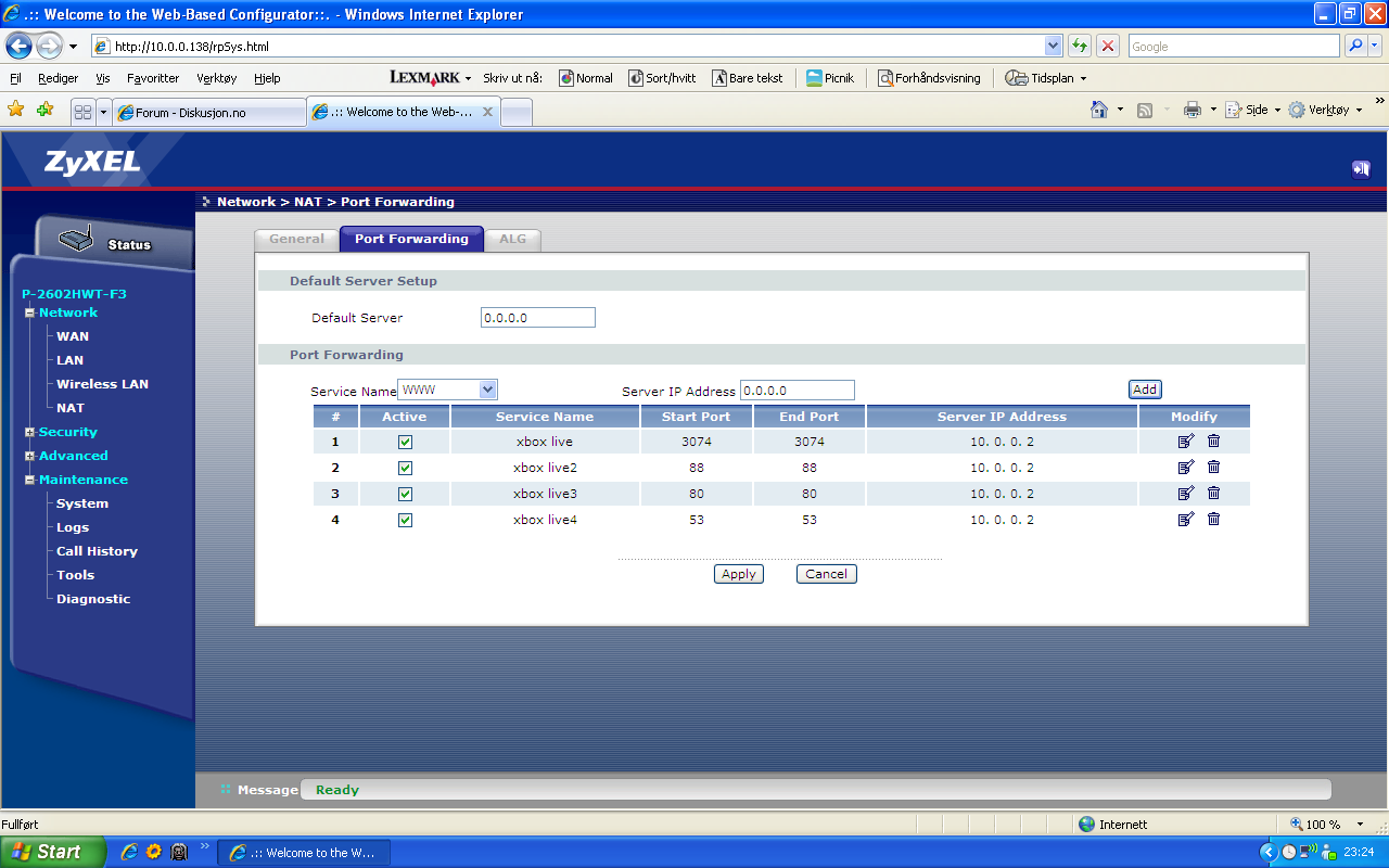

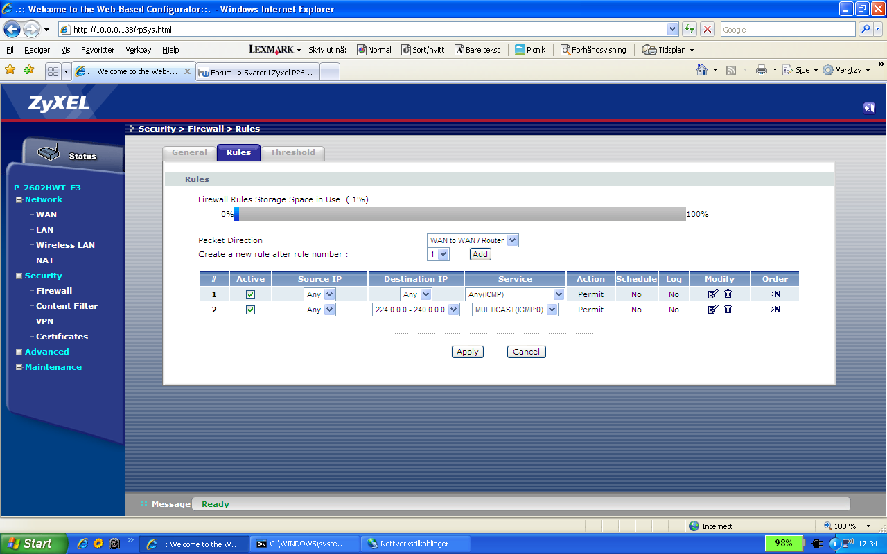

skybertharmp5 Skrevet 29. november 2009 Skrevet 29. november 2009 hei. har problemmer med og hoste med zyxel P2602-F3. skal hoste med xbox 360 på modern warfare 2 men får det ikke til. det står at eg har åpen NAT men får aldri hosten men visst eg kjører denne zyxel i bridge og bruker ruter utenom da funker det og eg får hosten nesten hele tiden. men får ikke lov til det . tror problemmet er at zyxel blokker inkommende ip til ruteren men har ikke peiling på kordan eg fikser dette tullet. du kan se i bilde filene ka eg har åpnet av porter så langt. alt virker visst eg slår av brannmuren men får ikke lov til og slå den av ut av han som eier nettet, noen som har en ide om kordan eg får det til og funke ? MVH SKYBERT zyxel.bmp zyxel_2.bmp

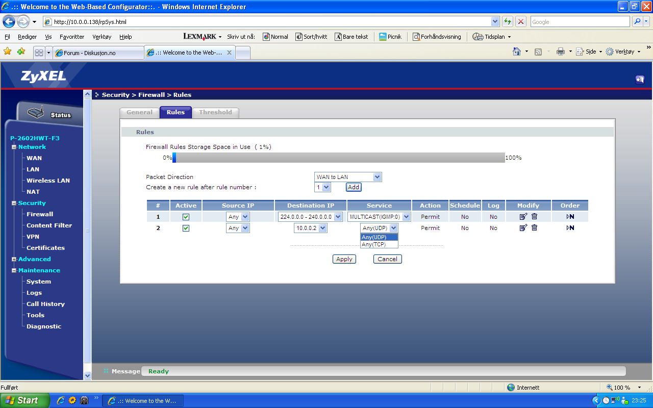

Youcef Skrevet 29. november 2009 Skrevet 29. november 2009 Under "Firewall" og "Rules" så setter du "Destination IP" til Any.. Slik at det er portforwardingene som ordner resten. Dersom dette ikke fungerer, er alternativet å legge inn en regel for hver port under "Firewall" -> "Rules" Merk at du bør ha "Destination IP" på Any. Hvilken IP det går til ligger under "Nat" -> "Port forwarding" Lykke til.
skybertharmp5 Skrevet 30. november 2009 Forfatter Skrevet 30. november 2009 (endret) Under "Firewall" og "Rules" så setter du "Destination IP" til Any.. Slik at det er portforwardingene som ordner resten. Dersom dette ikke fungerer, er alternativet å legge inn en regel for hver port under "Firewall" -> "Rules" Merk at du bør ha "Destination IP" på Any. Hvilken IP det går til ligger under "Nat" -> "Port forwarding" Lykke til. det har ingenting og si om du tar any eller local ip funker like greit det fungere helt fint WAN til LAN men det er WAN til WAN som er stress ! se bilde fil. noen som har en ide om kordan eg kan fikse det? zyxel3.bmp Endret 30. november 2009 av skybertharmp5
Rim Skrevet 1. desember 2009 Skrevet 1. desember 2009 (endret) WAN - WAN er trafikk til selve modemet, der skal du ikke legge inn noen regler. Det ser riktig ut, du er sikker på at XBOX'en er på 10.0.0.2? Endret 1. desember 2009 av Rim
skybertharmp5 Skrevet 1. desember 2009 Forfatter Skrevet 1. desember 2009 WAN - WAN er trafikk til selve modemet, der skal du ikke legge inn noen regler. Det ser riktig ut, du er sikker på at XBOX'en er på 10.0.0.2? mhm eg har tatt saved ip til xboxen så den er altid 10.0.0.2 men den WAN/WAN blokere noen porter til xboxen 3074 den lar 88 80 0g 53 komme igjennom. problemmet er at 3074 er til servern i england eller norge. og visst den er blokket får eg bare lagg når eg gamer xbox .
