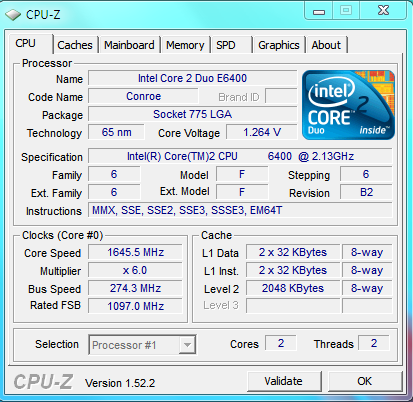

Ziang Skrevet 18. oktober 2009 Forfatter Skrevet 18. oktober 2009 Ser det her riktig ut? Økte den fra 266 til 275. Den holder fortsatt på samme temperatur som før når den ikke "jobbet" mye? altå 50 grader.
amelbye Skrevet 18. oktober 2009 Skrevet 18. oktober 2009 ser riktig ut det der, men det er load temperaturene som er interessange. idle har lite å si.
