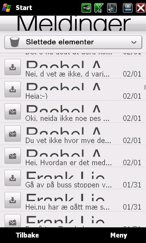

hva skjedde etter ROM oppdateringa mi da??
fikk heller ikke alle innstillingene tilbake da jeg brukte backup programmet som er anbefalt på s1. skulle jeg brukt alternativet merge level x? hva betyr det?
Fikk dette problemet jeg også etter restore fra backup. Jeg har en mistanke om at backupen overskriver noen systemfiler e.l.
Jeg ga opp restoren og innstallerte alt manuelt .
