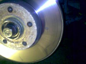

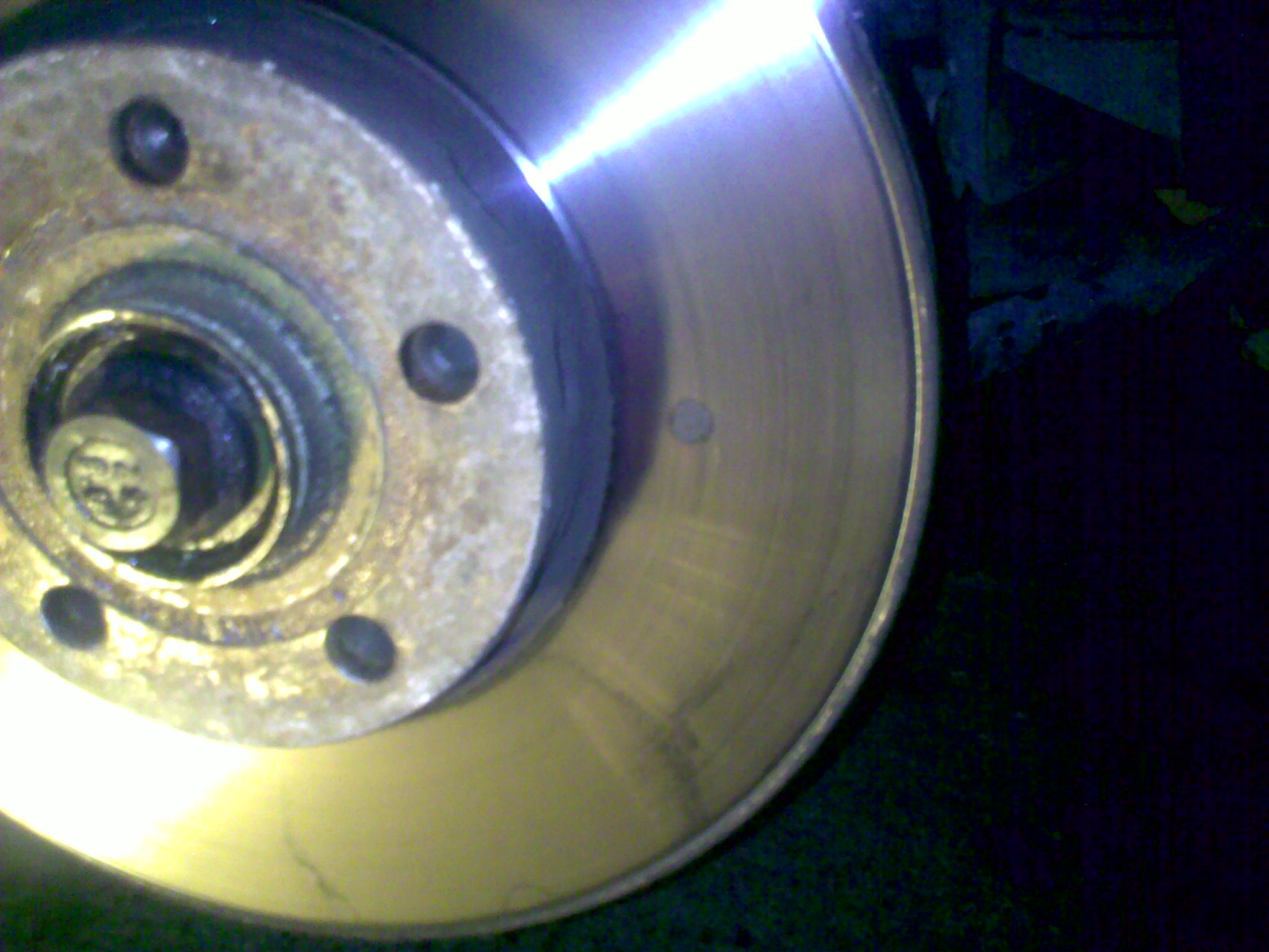

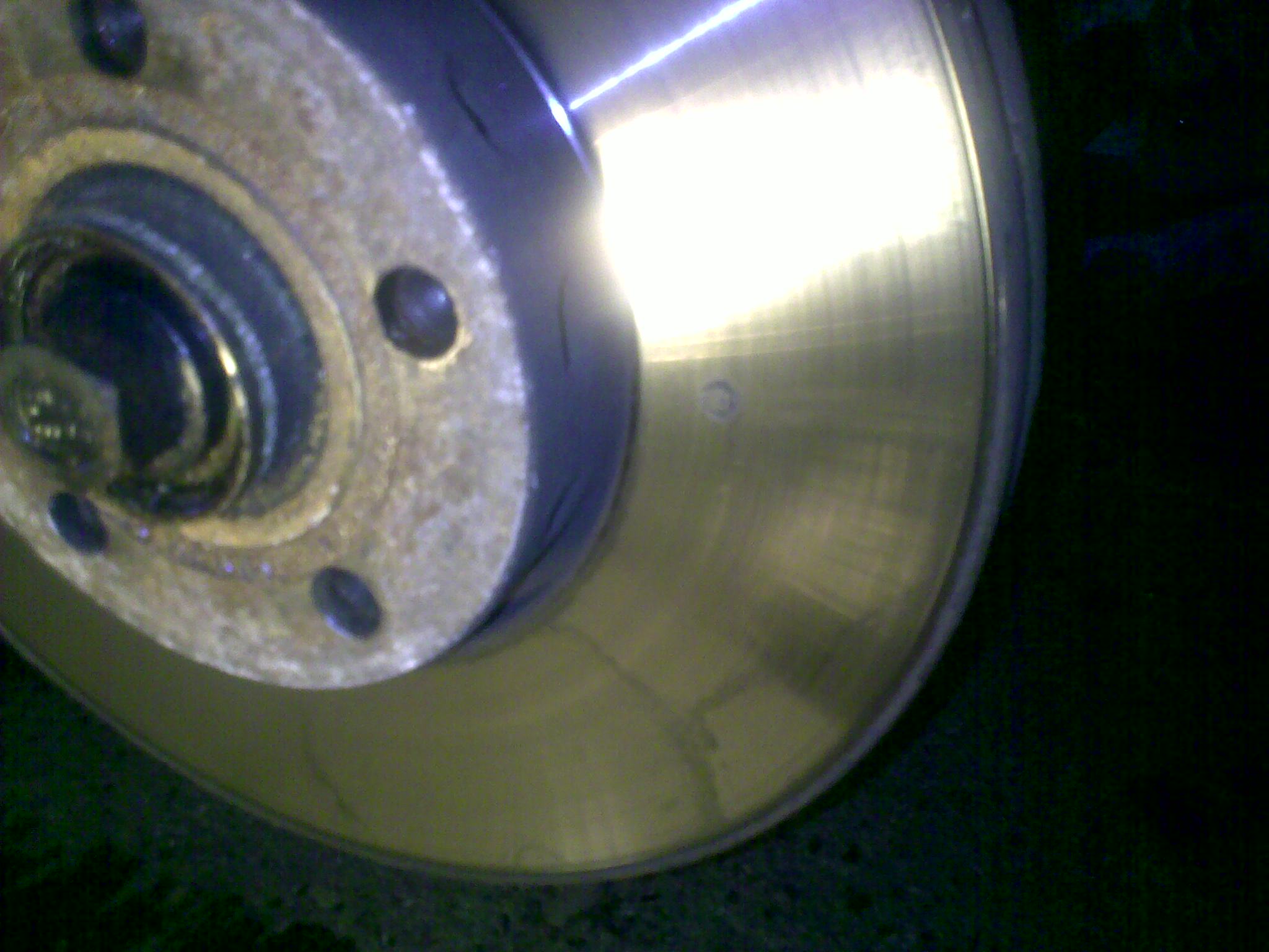

Caze Skrevet 12. oktober 2009 Skrevet 12. oktober 2009 Oppdaget en skrapelyd fra høyre hjul foran etter at jeg byttet til vinterhjul. Har kjørt med disse hjulene i et par dager, og i går kveld tok jeg av høyre forhjul for å se etter støykilden. Der fant jeg et lite "sår" i bremseskiven, ca 7 mm i diameter. Har lagt ved bilder, men de er litt utydelige. "Såret" fortoner seg ihvertfall som en liten ring som har en dybde på en halv millimeter. Ringen er sort, noe som kanskje kommer av at noe har brent seg inn i skiven? Spørsmålet er: må jeg bytte denne skiven? Etter en kjøretur kjente jeg på temperaturen på felgene på hver side foran, og den høyre var en tanke varmere enn den venstre (som det ikke kommer noe ulyd fra).
wanna-b Skrevet 12. oktober 2009 Skrevet 12. oktober 2009 Den bremseskiven er jo ikke defekt i noen forstand. Det du risikerer er en feil på evt EU-kontroll, og at bremseklossene dine slites fortere. I værste fall vil varmgangen som følge av såret lage kast i skiven din ved overoppheting, og det er en never-ending story, da skeive skiver lager mer varmgang osv osv. Jeg ville bare fortsatt å kjøre. Og om det kun er 1/2 mm dypt slites det bort etterhvert. Ville dog holdt et øye med det.
Zalo Ultra Skrevet 12. oktober 2009 Skrevet 12. oktober 2009 det "såret" du ser er en slitasjeindikator når du ikke lenger ser denne har skiven blitt for tynn og må byttes
KVTL Skrevet 12. oktober 2009 Skrevet 12. oktober 2009 Som nevnt så er det en slitasjeindikator, du skal ha to av dem. Når den ene er slitt bort skal du kontrollere skivene, når begge er borte skal de skiftes. Ikke alle skiver har slike indikatorer, men Brembo har.

Virion Skrevet 12. oktober 2009 Skrevet 12. oktober 2009 (endret) Det er en slitasjeindikator ja, 100% sikkert. Skrapelyd kommer nok heller fra hjullager... Eller så kan det være at kalipern henger i stempelet eller glidedel. Er slitasjen på klosser lik på begge sider og kom det etter at du byttet dekk (i så fall strammet du muttere med overstadig makt? ) Endret 12. oktober 2009 av Virion

Caze Skrevet 13. oktober 2009 Forfatter Skrevet 13. oktober 2009 (endret) Nekter å tro at de er slitt allerede. - Lyden er ikke "slag" eller dunk. Det er en svak og kort skrape/gnisselyd. Og den kommer når bremseklossen passerer over merket. - Nei, forrige eier har ikke spart på kvitteringene. Fant forresten et bilde av hvordan disse Brembo-skivene ser ut når de er nye: Jeg har IKKE lagt merke til noen slike forsenkinger eller hull i noen av de andre (bremseskiver på alle 4 hjul) hjulene. Endret 13. oktober 2009 av Caze
KVTL Skrevet 13. oktober 2009 Skrevet 13. oktober 2009 Prøv å få noen bedre bilder av skiva, samt bilde av hele skiva, så blir det lettere å konkludere. Hvis det er slitasjemerke, skal du ha to slike "hakk" i skiva de. Det at ikke alle skivene har slitasjevarsel, kan være at det kun ble brukt brembo skive på den ene siden. Det har ingenting å si for bremsene. Det at det slår kan komme av mye egentlig. Skitt og møkk er en klassiker, ta en rundfil og slip vekk litt rust i banene til klossene også hvis du demonterer. Det kan være defekt calipter som henger litt, det kan være skjev skive osv...
gxi Skrevet 13. oktober 2009 Skrevet 13. oktober 2009 Det som kan være er at vinterhjulene dine gir annen belastning på navet. Siden alt det der ikke er helt perfekt uten slakk vil noe flytte seg dersom hjulet f.eks har en annen dimmensjon. Normalt sett vil det slite seg til iløpet av noen titalls mil og forsvinne. De merkene der skal jeg GARANTERE deg at ikke har noe som helst med saken å gjøre. De er hull som ikke merkes i det hele tatt. At klossene skraper borti skiva er helt normalt ettersom det er ingenting som presser dem tilbake når pedalen slippes, de vil bare ligge inntil skiva konstant, og som nevnt, ingenting er perfekt, så det vil skrape litt mer på enkelte punkter på en omdreining.
