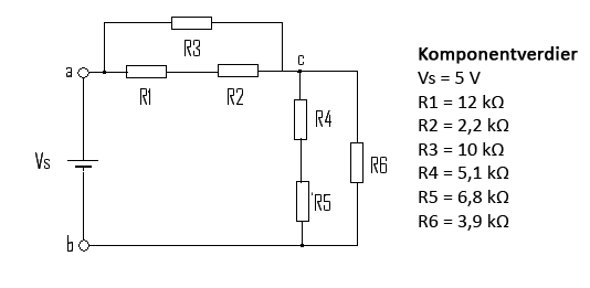

Bruno Mars Skrevet 8. oktober 2009 Skrevet 8. oktober 2009 Er dette riktige utregninger: Resistanse i RAC: I = U / R[sub]AC[/sub] = 5 V / 24,2 K Ω = 0,20 Er µ Ampere som skal etter svaret? Strøm gjenom R1: U = R * I = 12 K * 0,20 = 2,4 Spenningen over R1:
Jotun Skrevet 8. oktober 2009 Skrevet 8. oktober 2009 (endret) Hmmm... Såg ikke helt korrekt ut nei. Ka er det egentlig du skal finne? Tar utgangspunkt i at du skal finne: Rac, Strømmen i gjennom R1 og Spenningen over R1. 1. Resistansen til Rac må du se på en serieparalell kobling. Seriemotstanden av R1 og R2 er i paralell med R3. R1+R2 || R3. 5,87kOhm er svaret. 2. Velger å ta spenningen først, da det er mest logisk: Vs = 5V, må finne Rcb: 2.94kOhm Spenningen fordeler seg slik: URab = 3.33V. URcb = 1.66V Spenningen over R1 og R2 fordeler seg slik: UR1 = 3.33 / 14,2 * 12 = 2,8V iR1 = 2,81 / 12k = 0.000235 = 235 microA. Er dårlig på å skrive regnestykker i forumet Håper du skjønner hva eg har gjort. Eg skjønte ikke helt ka du har gjort Endret 8. oktober 2009 av Jotun

Bruno Mars Skrevet 8. oktober 2009 Forfatter Skrevet 8. oktober 2009 Hvordan har du regnet? Jeg regner med at du har rett men jeg skjønner ikke hvilken framgangsmåte/regler du har brukt. Jeg regnet bare rett fram. I = U (5V) * (R1+R2+R3). Altså det er mange oppgaver så jeg tok bare den første oppgaven av de som er like.
Jotun Skrevet 8. oktober 2009 Skrevet 8. oktober 2009 (endret) Legger ved en håndskrevet med de utregninene. Enklere for meg enn å skrive her Håper den er forståelig. ell_re.PDF Endret 8. oktober 2009 av Jotun
Bruno Mars Skrevet 12. oktober 2009 Forfatter Skrevet 12. oktober 2009 Strømmen gjenomm R1; Er det R1 / RT = x ohm ? Og like så med R2, R3 osv?
Jotun Skrevet 12. oktober 2009 Skrevet 12. oktober 2009 Hmmm... Den siste der skjønte eg ikke. Kan du ohm's lov? I hvilken sammenheng gjør du disse oppgavene? Strømmen gjennom R1 blir jo aldri et ohmsk svar. Virker til tider som du roter litt med benevning etc. eller så misforstår eg kraftig hva du mener
Bruno Mars Skrevet 12. oktober 2009 Forfatter Skrevet 12. oktober 2009 Nei ikke ohm seff... hehe. Volt skal det være. Det er elektrisitetlære på høgskole (som egentlig skulle vært levert...). Oppgaven sier: "Beregn strømmen gjennom R1." Og det samme gjelder fra R1 til R6.
Jotun Skrevet 14. oktober 2009 Skrevet 14. oktober 2009 Vel, leste det siste svaret ditt sent en kveld og glemte hele greiene. Nå sier du at strømmen gjennom R1 = Volt?? Hvilken linje går du på? Har dere ikke hatt noen undervisning i disse tingene? Det er en forholdsvis enkel krets å beregne. MEN, det er flere måter å gjøre den på. Videregående måten som fungerer godt på slike enkle kretser. Den har eg forklart detaljert lenger oppe. Dette er en enkel måte. Men når eg ser at du går på høgskole så er det jo i hovedsak to måter å ta slike kretser på. Løkkemåten og knutepunktsmetoden. Ville brukt løkkemetoden her, da den er veldig grei på oppgaver der man skal finne strøm, men det krever litt regning, og har ikke tid nå, kanskje i morgen.

Bruno Mars Skrevet 14. oktober 2009 Forfatter Skrevet 14. oktober 2009 Nei, altså bare lurer på om det er rett formel jeg. R1/RT Dette er høgskole 1. års, ingeniør.
Jotun Skrevet 14. oktober 2009 Skrevet 14. oktober 2009 RT er det Rtotal? Ohms lov: U = R*I Skal du finne strøm må du da snu på denne og det blir slik: Ir1 = Ur1/R1
Jotun Skrevet 16. oktober 2009 Skrevet 16. oktober 2009 Ser du har "løst" tråden, så da regner eg med at den er levert inn. Her er forøvrig løsningen ved bruk av maskestrømsmetoden. Enkleste måten å løse denne oppgaven på Høgskulevis etter min mening. ell_re.PDF Håper du forstår fremgangsmåten.
