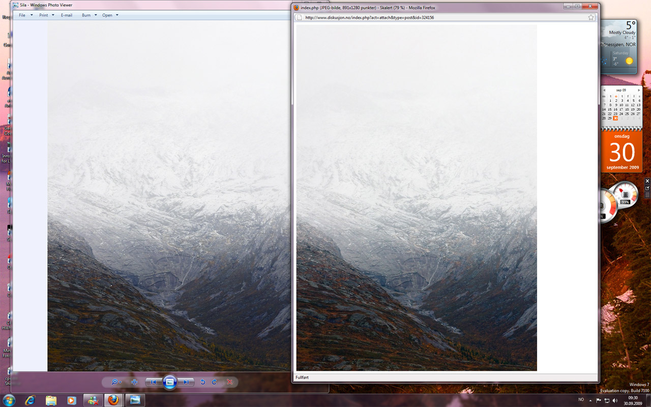

Kenneth Solfjeld Skrevet 30. september 2009 Forfatter Skrevet 30. september 2009 Ta en titt på dette skjermbildet: Diskusjon.no til høyre.
HrSteen Skrevet 30. september 2009 Skrevet 30. september 2009 jeg har akkurat det samme problemet. Bildene ser bra ut på min skjerm, laster de opp på flickr/andre websider og det blir et helt annet bilde. Har prøvd mange skjermer med samme resultat og bildet er srgb. ble frustrert som f.

HrSteen Skrevet 1. oktober 2009 Skrevet 1. oktober 2009 Når jeg opplever dette så virker det som om bildene ble blassere og detaljer forsvant. Prøv å last opp bildet til nett og deretter lagre det lokalt fra nettleseren, blir det da likt med originalen?
Kenneth Solfjeld Skrevet 1. oktober 2009 Forfatter Skrevet 1. oktober 2009 Når jeg laster opp bilden til nett, og lagrer bildene lokalt derfra, viser bilde korrekt farger. Pussig..
HrSteen Skrevet 1. oktober 2009 Skrevet 1. oktober 2009 Har du noen andre bildevisningsprogram du kan teste i? Blir det likt i alle lokale program?
Kenneth Solfjeld Skrevet 1. oktober 2009 Forfatter Skrevet 1. oktober 2009 Jeg har testet med div. andre visningsprogrammer, og bildene viser de fargene jeg vil se på samtlige. Det er altså kun etter opplasting at bildene får feil karakter. Mere detaljert: Gult heller mot orange, orange heller mot rødt.
