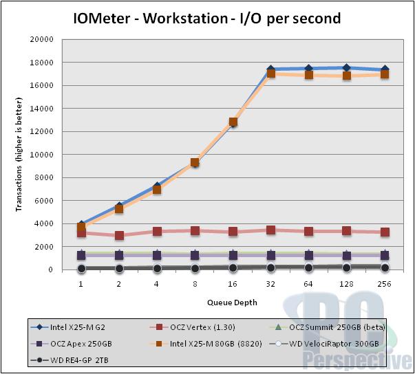

Ourasi Skrevet 7. november 2009 Forfatter Skrevet 7. november 2009 (endret) http://www.pcper.com/article.php?aid=750&a...xpert&pid=8 PCPerspective har enkle og greie grafer, dog ikke noen ren random read/write, men en bra Workstation med de fleste siste gen SSD'ene representert......For egen del synes jeg CDM nå er bra nok for personlig "sanaty" skjekk av mine SSD'er etter install av Win7 eller HDDErase, og vil straks legge denne opp, imorgen tipper jeg... Endret 7. november 2009 av Ourasi

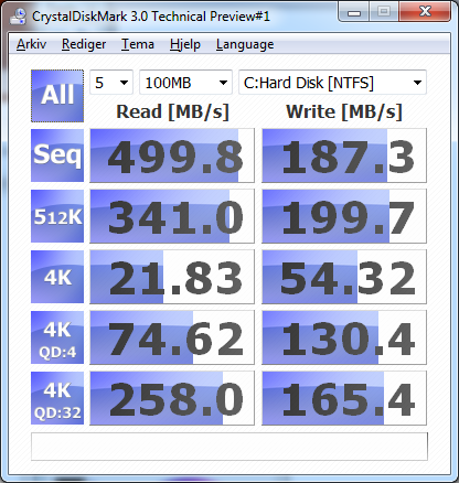

GullLars Skrevet 8. november 2009 Skrevet 8. november 2009 Det ser ikke ut til at du vil miste mye båndbredde av 8KB stripe nei. For den første maskinen du nevner vil dette klart være det beste valget, mens for den andre vil det kanskje avhenge av hvor mye av tiden som går med til bildebehandling. Jeg vil anbefale deg å sette opp 8KB stripe og kjøre en Crystal 3.0 test, og så sette opp en med f.eks. 128KB stripe og kjøre en CDM 3.0 test til. Du kan gjøre dette rimelig fort dersom RAIDet ikke brukes til OS. Post screenshots her så skal vi svare deg kjapt. Jeg mener på ICH10R skal klare små striper greit siden den er en "dum" kontroller.

Horge Skrevet 10. november 2009 Skrevet 10. november 2009 Jeg vil anbefale deg å sette opp 8KB stripe og kjøre en Crystal 3.0 test, og så sette opp en med f.eks. 128KB stripe og kjøre en CDM 3.0 test til. Mnja, er vel systemdisk dette, så litt pes er det jo å endre stripestørrelse to ganger om dagen... Vi løste det heller ved at vi satt opp en boks med 8kb og en med 128kb. Her er resultatet med 8kb. Skal prøve å få gjort samme test på den andre boksen i morgen. (specs)
Anv Skrevet 10. november 2009 Skrevet 10. november 2009 Intel diskene er meget fleksible på hvilken stripe size man bruker så tviler jeg på at det vil være stor forskjell i praksis. Dere vil få litt bedre sekvensiell ytelse med 128KB enn ved 8KB men begge vil gi gode resultater. Det er mulig at 16KB eller 32KB hadde vært en bedre kompromiss. I og med at dere prøver en maskin i hver ytterende vil dere fort merke om det ene er bedre enn det andre eller om det har noen praktisk betydning i det hele tatt.
