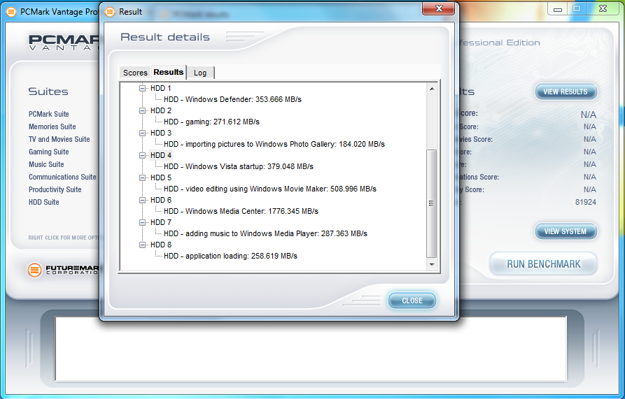

Ourasi Skrevet 11. oktober 2009 Forfatter Skrevet 11. oktober 2009 (endret) Sett SSD'ene opp i 16kb stripe, WBC påslått, så tipper jeg 85k iløpet av de nærmeste minuttene.... For dette vil jeg ha alle SSD'ene du ikke bruker akkurat nå, eller noe sånt Endret 11. oktober 2009 av Ourasi

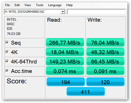

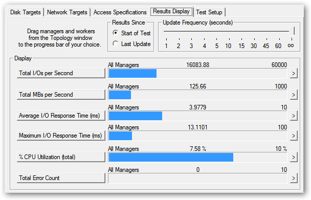

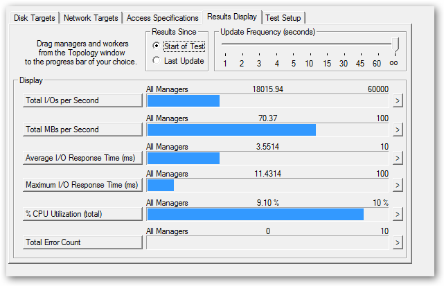

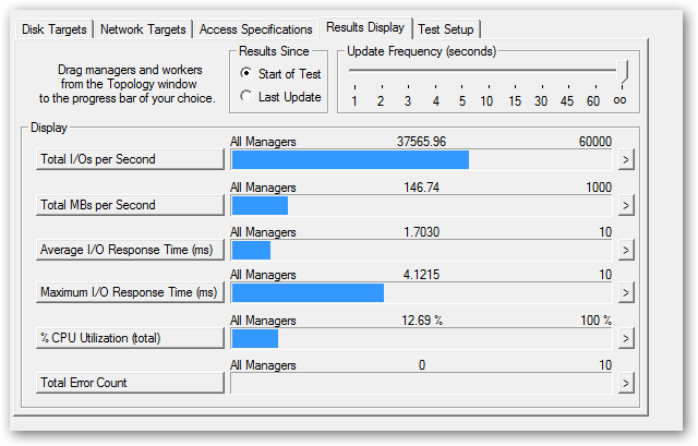

Theo343 Skrevet 11. oktober 2009 Skrevet 11. oktober 2009 (endret) X25-M80GB G1 (FW 045C8510) Windows 7 Ultimate RC 64bit. @X58-ICH10R ACHI med Option Rom v8.9.0.1023. AS SSD Der nailet jeg 4. plassen Crystal Diskmark 2.2 2. plass og lukter tett på 1. plass? Iometer Random Read Iometer Random Write Iometer Workstation Endret 11. oktober 2009 av Theo343
Ourasi Skrevet 11. oktober 2009 Forfatter Skrevet 11. oktober 2009 Det var uansett nesten en dobling, det er ikke noe å kimse av Nå tar jeg meg en matbit mens Anvil hoster frem en vel fortjent førsteplass på Vantage Raid0 lista, fikser han ikke dette nå blir det pepper etterpå
Anv Skrevet 11. oktober 2009 Skrevet 11. oktober 2009 Mener jeg har prøvd liten stripe før på ICH uten stort hell men prøver igjen
Ourasi Skrevet 11. oktober 2009 Forfatter Skrevet 11. oktober 2009 Mener jeg har prøvd liten stripe før på ICH uten stort hell men prøver igjen Noe du snart finner ut, er at Vantage er helt unik på dette, helt ekstrem unik... Jeg angrer at jeg sa det nå, med slike tvilere er det ikke gøy engang
Anv Skrevet 11. oktober 2009 Skrevet 11. oktober 2009 Hehe, det er for sent nå, ble riktignok ikke like mye som du tippet men ble over 80' Er det 16KB på Vantage også med 4 stk ?
Ourasi Skrevet 11. oktober 2009 Forfatter Skrevet 11. oktober 2009 (endret) Hehe, det er for sent nå, ble riktignok ikke like mye som du tippet men ble over 80' Er det 16KB på Vantage også med 4 stk ? Jau, samme der, alltid 16kb+WBC i Vantage og Raid0... Lurer på om jeg skal diskvalifisere deg for doping, EPO bruk uten OS :!: Nesten 10 000 poeng bedre på 16kb vs. 128kb, det er verd å knote litt for slik betaling.... Endret 11. oktober 2009 av Ourasi
Theo343 Skrevet 11. oktober 2009 Skrevet 11. oktober 2009 hvordan skal vi rapportere IOMeter resultatene? sende deg CSV filene?

Ourasi Skrevet 11. oktober 2009 Forfatter Skrevet 11. oktober 2009 X25-M80GB G1 (FW 045C8510) Windows 7 Ultimate RC 64bit. @X58-ICH10R ACHI med Option Rom v8.9.0.1023. AS SSD Der nailet jeg 4. plassen Crystal Diskmark 2.2 Iometer Random Read Iometer Random Write Iometer Workstation Man ser tydelig på Write delen din at du kjører med gammel FW, da denne ikke tygger avgårde med GC under testen. Så med gammel FW og HDDEraset SSD'er, har man det perfekte benche oppsettet. Synd man ikke kan legge inn den gamle igjen for dette formålet.. Men det viktigste er selvsagt å beholde ytelsen som OS SSD, og der kommer den gamle FW til kort....

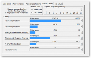

Theo343 Skrevet 11. oktober 2009 Skrevet 11. oktober 2009 (endret) Ny Iometer Random Write EDIT: Nå er det dog natta for meg, smått ødelagt. Takk for en hyggelig stund. Endret 11. oktober 2009 av Theo343
Ourasi Skrevet 11. oktober 2009 Forfatter Skrevet 11. oktober 2009 (endret) Ny Iometer Random Write EDIT: Nå er det dog natta for meg, smått ødelagt. Takk for en hyggelig stund. Jau, fin den, 300.18 IOPS (73010.49 vs. 73310,67) bak 1. plassen, bare å få testet read eller workstation en gang til, så du kan bekle deg nr. 1 på den lista, anbefaler å prøve read først etter en reboot og gjenta testen 3 ganger (IOMeter bruker samme tempfila på alle testene) og ta bilde av hver test som er bedre enn det gamle resultatet Endret 11. oktober 2009 av Ourasi

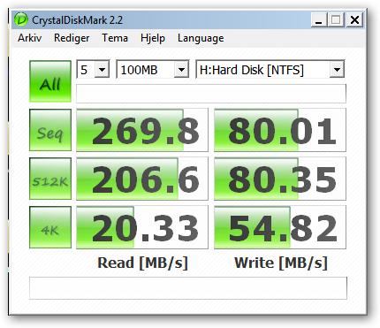

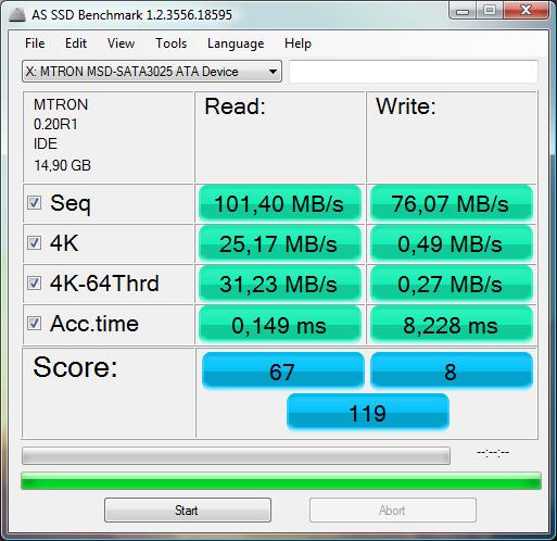

Oculo Skrevet 11. oktober 2009 Skrevet 11. oktober 2009 Hei! Kan noen fortelle meg hva som feiler min SSD? Har to - som begge scorer omtrent likt. De sitter på et hovedkort fra 2006: ASUS P5W DH Deluxe. Egentlig går maskinen ganske greit og jeg er på vei til å kjøpe nye disker, men denne testen var rimelig elendig - har noen forslag til hva som er galt? (Disken er som dere ser en MTRON SLC disk som skulle ha 100 les og skriv)
