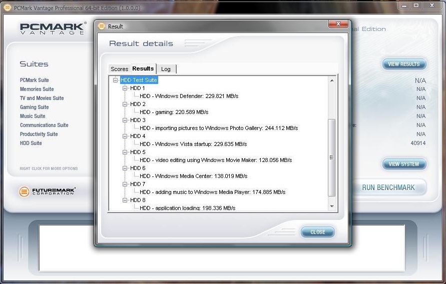

Anv Skrevet 10. oktober 2009 Skrevet 10. oktober 2009 Da har jeg lagt ut iometer på VTX60 på forrige side og her kommer Vantage
Ourasi Skrevet 10. oktober 2009 Forfatter Skrevet 10. oktober 2009 (endret) Fått alle inn i listene untatt IOMeter resultatet, er igang med dette nuh, husk å legge alle tre IOPS scorene i bold tekst øverst, så slipper jeg å flippe mellom sidene for å legge inn tallene Du, det var jaggu stor forskjell på Vertex scoren og min, antar OS drar ned litt for deg... Direktelinker til siste Storage Manager og Chipset driver er nå lagt til post#2! Endret 10. oktober 2009 av Ourasi
Anv Skrevet 10. oktober 2009 Skrevet 10. oktober 2009 (endret) Skal legge til resultatene i klartekst neste gang. Vertexen kjører ikke OS på Vantage testen, den er standalone men iometer er som OS. Prøvde å kjøre CDM på den som standalone men resultatet ble rimelig likt. (192) Har alltid vært litt misfornøyd med 60GB'rn i benchmarks men i realiteten er den meget bra. Vertex 120 & 250GB'rne er en del bedre enn 30 og 60GB. Endret 10. oktober 2009 av Anvil

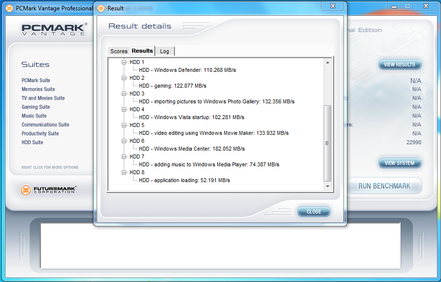

Ourasi Skrevet 10. oktober 2009 Forfatter Skrevet 10. oktober 2009 (endret) Snodig at du fikk pjån av Faddn sin SuperTalent 32gb i IOMeter, det var ikke mye om å gjøre, men nok til å stusse litt over OCZ ytelsen på de senere FW'ene... Edit: Flott å se at Vantage lista blir noe mer kjøttfull, og liker at man kan se hvor poengene går tapt i de individuelle testene. Sprøtt at X25-M drar 198mb/s i Application Loading der du fikk 52mb/s.... Endret 10. oktober 2009 av Ourasi

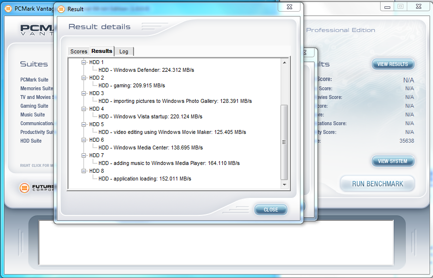

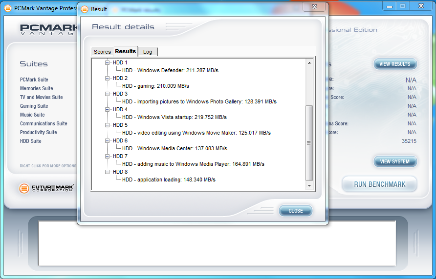

Anv Skrevet 10. oktober 2009 Skrevet 10. oktober 2009 (endret) Sliter litt med Vantage på denne W7'en, på VR'n hadde jeg også noen merkelige problemer men ikke så ille som på denne. Jeg må bla kjøre i Vista compatibility mode for å få kjørt den ellers får jeg bare beskjed om at den krever Vista? Spørsmålet er om det påvirker resultatet. Kjørte en run på en G1 og resultatet var noe dårligere enn ditt men jeg kjører da siste FW på G1. Legger den uansett ut så kan vi se hvor forkjellene ligger. Theo, Får du ikke til boot oppsettet til Ourasi kan du laste ned SP27213 fra HP og deretter finne Windows 98 filene. (søk på "Windows 98 boot disk" så finner du den) Med disse lager du kjapt en USB boot "disk" edit: Det som skiller seg mest ut mellom din test og min er HDD3 og HDD8. Hva har du kjørt siden du får så høye verdier på importing to Windows Photo Gallery? Resultatet er jo langt over spec , forsåvidt på min også. Endret 10. oktober 2009 av Anvil
Ourasi Skrevet 10. oktober 2009 Forfatter Skrevet 10. oktober 2009 Sliter litt med Vantage på denne W7'en, på VR'n hadde jeg også noen merkelige problemer men ikke så ille som på denne. Jeg må bla kjøre i Vista compatibility mode for å få kjørt den ellers får jeg bare beskjed om at den krever Vista? Spørsmålet er om det påvirker resultatet. Kjørte en run på en G1 og resultatet var noe dårligere enn ditt men jeg kjører da siste FW på G1. Legger den uansett ut så kan vi se hvor forkjellene ligger. Theo, Får du ikke til boot oppsettet til Ourasi kan du laste ned SP27213 fra HP og deretter finne Windows 98 filene. (søk på "Windows 98 boot disk" så finner du den) Med disse lager du kjapt en USB boot "disk" Jeg fikk litt dårligere score i Win7 jeg også, men Win7 Ultimate 64bit hadde ingen bugs som du nevner, men jeg brukte da 64bit klienten da, ser ikke om du bruker denne da den er dekket til av detaljene... Men utifra scoren din så ligger du ikke langt bak win7 normalen selv med compability mode, så tror ikke det påvirker nevneverdig. Det kan selfølgelig være noe "Server" lignende den ikke liker med Enterprice, husker selfølgelig ikke detaljene rundt det jeg gjorde for å få den til å funke i Server 2008, det var ikke like lett for å si det sånn...
Anv Skrevet 10. oktober 2009 Skrevet 10. oktober 2009 Er ikke helt sikker på hvilken W7 jeg kjører på denne disken (en WD Black som er bootdisk nå) men det er enten Enterprise eller Professional, uansett er det x64. Kjører en ny runde nå med Vista SP2 som compatibility mode for å se om det gir forskjell.

Anv Skrevet 10. oktober 2009 Skrevet 10. oktober 2009 (endret) Yepp, bruker Vantage x64. OS var forresten W7 Professional. Kjørte ny runde og resultatet steg litt men ikke mye ble 35638 nå. Plukker ut Vertex 250 og prøver nå straks. edit: Prøver patchen din etterpå. Endret 10. oktober 2009 av Anvil
