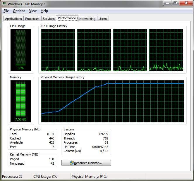

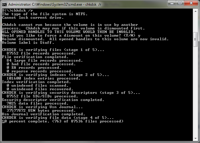

Testet akkurat på min D: drive, en WD 1TB disk. Minneforbruket gikk opp en del. Ca 300MB. Etter ca 10 sek var den ferdig, og noen problemer ble rapportert fikset, minnet ble frigjort, og det var det.
Jeg kjører Windows 7 x64 Ultimate RTM på Asus P5K-E. Jeg har ikke installert noen andre drivere enn de som kom med OS'et, unntatt skjermdriver.
fra http://www.bluescreenofdeath.org/?p=94
was told that this is by design in Windows 7 because the OS is capable and uses more memory. According to my source, because they intended to speed up chkdsk , they did so through using more memory. However, it could be a bug somewhere in OS or a driver bug but seeing as it happens across a wide range of setups, it doesn’t seem to be 3rd party related. This is the information I have been told by my MS contact. I can also verify this issue goes all the way back to Build 7201.
Endret av ztorkthrower
Prøver nå en gang til med /r. Da ser det ut til at dette skjer. Den spiser opp alt minnet. Den tikker og går sakte. Men maskinen er ellers responsiv som vanlig. Det tar litt lenger tid og starte opp andre programmer, naturligvis da alt minnet er oppbrukt ;)
