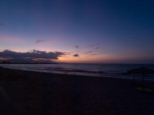

Etter ferietur på Kreta for noen uker tilbake, oppdaget jeg til min store fortvilelse at noen av bildene (som er tatt i skumringen eller etter at sola var gått ned) har synlige vertikale streker i bildet. Vedlagt ser dere et eksempelbilde hvor strekene synes ganske så godt. Er det noen som har en logisk forklaring på hvordan dette kan ha skjedd? Eller kan det være feil på kamera eller objektiv? Jeg benyttet for øvrig ingen filtre foran objektivet som kunne ha forårsaket strekene. Kamera og objektiv som ble benyttet var Olympus E-520 med Olympus Zuiko Digital ED 9-18mm objektiv. Merk at strekene også er synlige i like stor grad i råfilene.
Exif: 9mm, f/8, 1/10s, ISO100, 0ev.

Spesielt den røde fargekanalen er skikkelig ille. Det er både smale striper og brede felter. Hvis man vet hva man skal se etter så kan man se brede vertikale rødlige bånd i bildet. Hvis bildet er stort sett ubehandlet fra kameraet så vil jeg si at det er noe feil med kameraet.
Sjekk om du har noen eldre bilder med samme problem som du kansje har oversett.
Ser dem, typisk form for banding. Mulighet for at dette kan skje på alle DSLR om man undereksponerer. Detfor kritisk å sjekke histogrammet etter å ha tatt bildet for å se om man behøvet eksponeringskompensasjons (+).

Du har rett, jeg sjekket histogrammet på flere av bildene som har samme problemet, og felles er at de aller fleste er for mye undereksponert. Dog fant jeg et bilde som er noe mer korrekt eksponert, men som likevel har disse strekene. Jeg så gjennom en annen bildeserie hvor jeg tok tre bilder av samme motiv med ulike eksponeringer, det ene av de tre bildene som var mest korrekt eksponert hadde ikke disse strekene. Mysteriet ser dermed ut til å være løst. Takk for hjelpen!

På ISO100 skal ikke det se sånn ut, rett-ut-av-kamera. Riktignok er det kjent at E-x20-sensoren har litt banding på over ISO800, men sånn skal det ikke være på ISO100. Derimot kan du få slike effekter selv på ISO100 dersom du justerer kraftig i etterkant for å redde et feileksponert bilde.

Hvis mønsteret er konstant og likt på alle bildene så kan du ta et bilde med linselokket på (eller mot en grå bakgrunn hvis det må til for at kameraet viser samme problem) sånn at du har et refereansebilde. Så kan du trekke det bildet fra de andre bildene og du sitter igjen med et mye bedre resultat. Man kan bruke photoshop og mange andre programmer som kan gjøre aritmetiske operasjoner på bilder.
Det er ganske vanlig etterbehandlig spesielt ved astronomisk fotografering.
Trodde det var det LNR funksjonaliteten i kamera gjorde (derfor det tar votter og vinter med tid med støyreduksjon på lange eksponeringer).

Skru på kameraet og gå inn i menyen. I første undermeny skal du finne noe som heter "gradation". Hvis du har fabrikkinnstillingene på, vil den stå på auto, og da prøver den å presse ut mer informasjon fra skyggepartier. Mer detaljer i skygger = mer støy. Setter du den til normal vil du få litt mindre informasjon fra de mørke partiene, men også mindre støy.

Jeg har dessverre bare erfaring med Photoshop. Det innebygde støyreduksjonsfilteret er elendig, men det finnes en del gode plug-ings. Her har jeg bare erfaring med Topaz Labs Denoise. Den fungerer utmerket, og hvis du allerede har Photoshop (alt fra versjon 7 til 11, eller en av de nyere Elements-versjonene), kan du laste ned en 30 dagers trial. Og har du ikke Photoshop, kan du sikkert laste ned en prøveversjon av den også ... :whistle:
Uansett får du fikset bildene dine, selv om du bare kan beholde pakken din i 30 dager.
Knips et bilde med identiske instillinger på kameraet ISO, lukkertid, andre instillinger som kan påvirke bildet med linselokket på plass. Hvis det samme mønsteret finnes i det stort sett sorte bildet du får så kan det trekkes fra de bildene du har tatt.
Hvis mønsteret er forskjellig så blir det mye vanskeligere.
