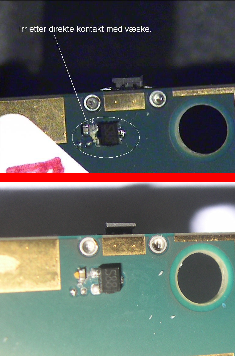

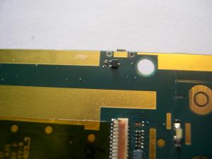

Dragen Skrevet 8. august 2009 Skrevet 8. august 2009 Er det bare jeg som stiller spørsmål ang. skadeomfanget i bildene? Direkte kontakt med væske ville gitt mye større kosmetisk skade på kretskortet enn den lille irreskaden på 1 mm. Jeg har sett skader fra væsker som har vært alt fra vann til blod på kretskort, og den skaden som blir vist på bildet er IKKE som følge av direkte kontakt med væske. Jeg finner det også høyst usannsynlig at væsken hadde klart å komme seg til loddetinnet uten å legge igjen merker på kobberet. Og ikke bare det, men selv gjennom bildets uklare kvalitet, så ser det ut som at skaden er av en trykk-art, og ikke en irreskade (små spor i tinnet).

Flodec Skrevet 9. august 2009 Skrevet 9. august 2009 Er det bare jeg som stiller spørsmål ang. skadeomfanget i bildene? Direkte kontakt med væske ville gitt mye større kosmetisk skade på kretskortet enn den lille irreskaden på 1 mm. Jeg har sett skader fra væsker som har vært alt fra vann til blod på kretskort, og den skaden som blir vist på bildet er IKKE som følge av direkte kontakt med væske.Jeg finner det også høyst usannsynlig at væsken hadde klart å komme seg til loddetinnet uten å legge igjen merker på kobberet. Og ikke bare det, men selv gjennom bildets uklare kvalitet, så ser det ut som at skaden er av en trykk-art, og ikke en irreskade (små spor i tinnet). Hvilken erfaring har du på å si dette? Jeg har sett tusenvis av kraftige væskeskader på store deler av hovedkortets komponenter UTEN at nærliggende jording på selve hovedkortet har blitt skadet. Vann f.eks renner lett av glatte overflater, men setter seg hvis det får motstand. Det er også en av grunnene til at en støvete komponent har lettere for å bli væskeskadet.

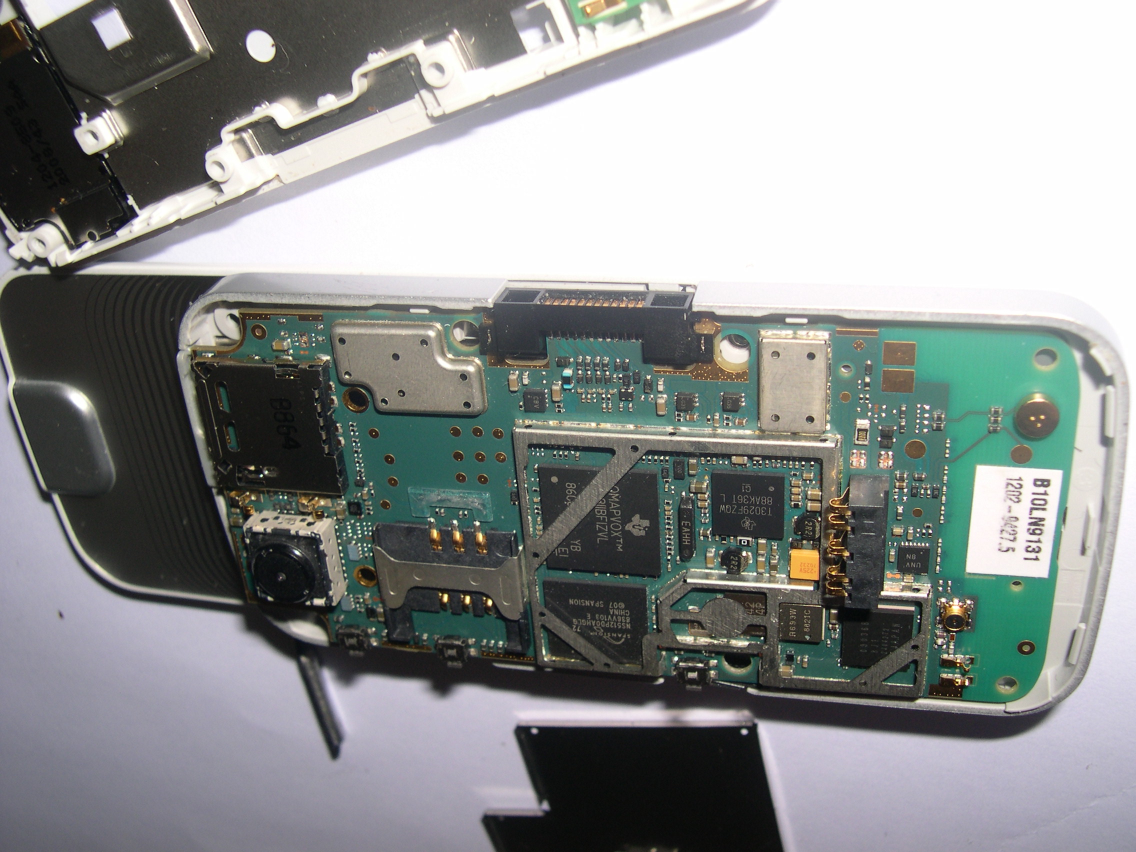

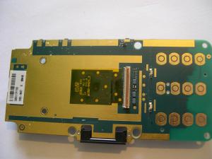

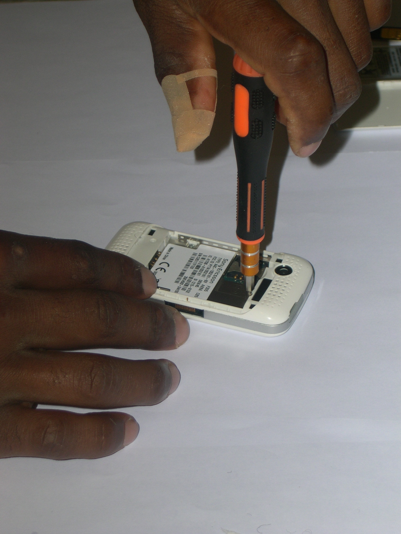

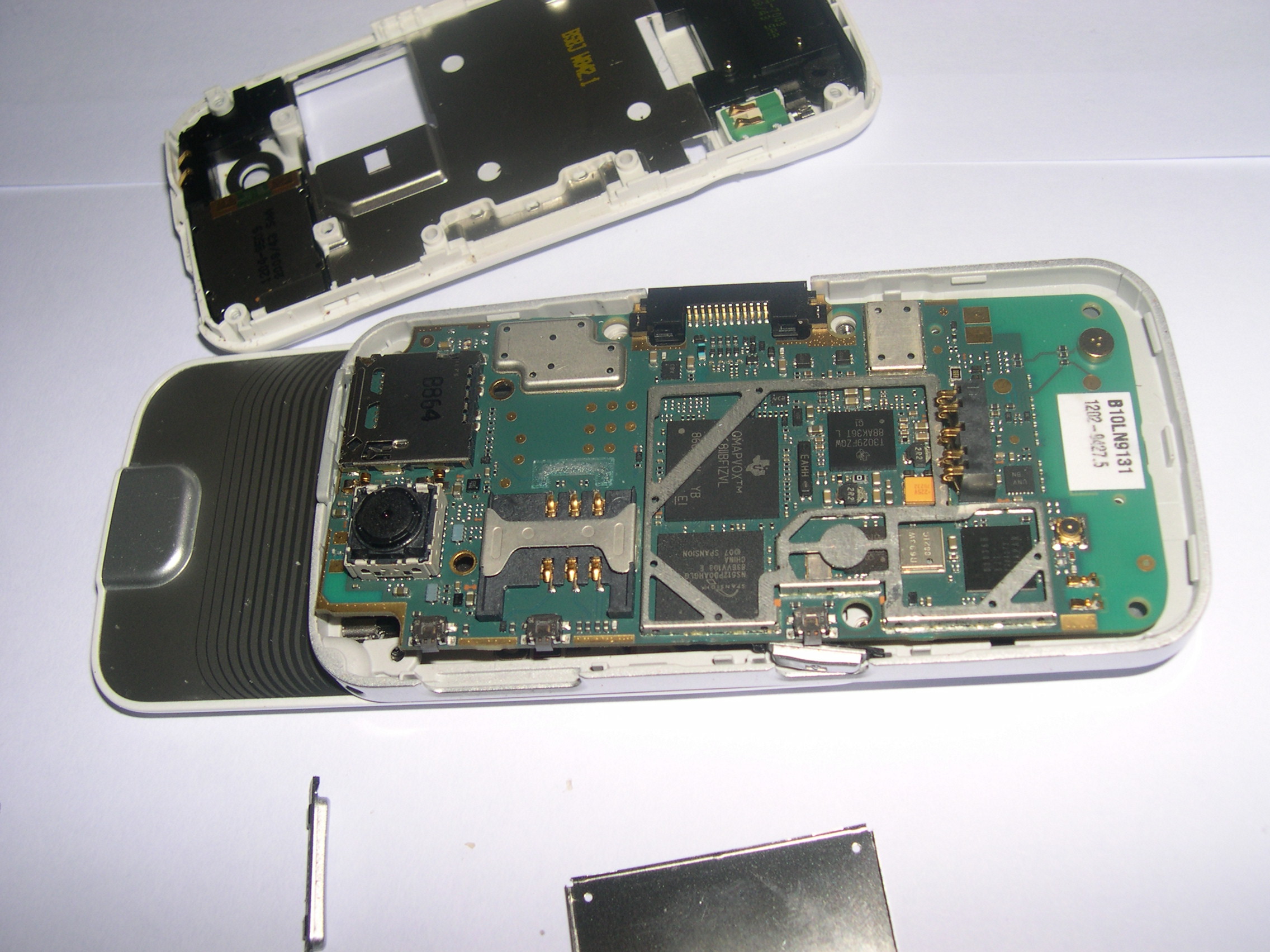

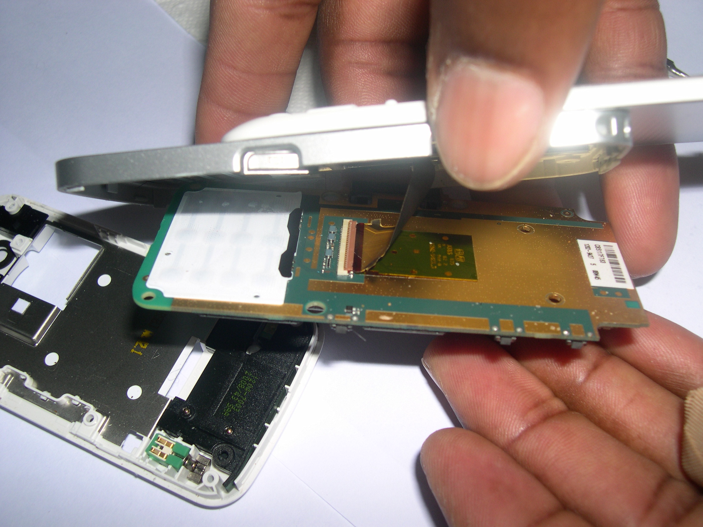

Jaxeed Skrevet 12. august 2009 Forfatter Skrevet 12. august 2009 Teknikeren som hjalp meg med dette er faktisk min snille nabo. Han har lang erfaring fra Afrika som reparatør av mobiltelefoner o.l. og er i Norge for å ta sin doktorgrad. I dag har han vært så snill og gått med på å åpne mobilen min igjen så jeg kan få ta bilder. Som dere her kan se - ingen væskeskader, og bildet jeg fikk tilsendt var ikke fra min mobil.
darket Skrevet 12. august 2009 Skrevet 12. august 2009 1) send inn telefonen på nytt for en 2 bedømming (med krav om heving) 2) Kjøp en ny mobil Sånn jeg ser det, så må deltaservice innrømme en feil her, da alt tyder på at de enten ljuger hardt, eller har skrudd inn feil hovedkort i din mobiltelefon. Men jeg ser ikke poenget med å ljuge og fabrikkere bevis, da deltaservice taper penger på det.... Og ja, de klarer faktisk å montere feil hovedkort avogtil.. Sett det skje _1_ gang, og det er mange flere tilfeller hvis man regner på landsbasis.

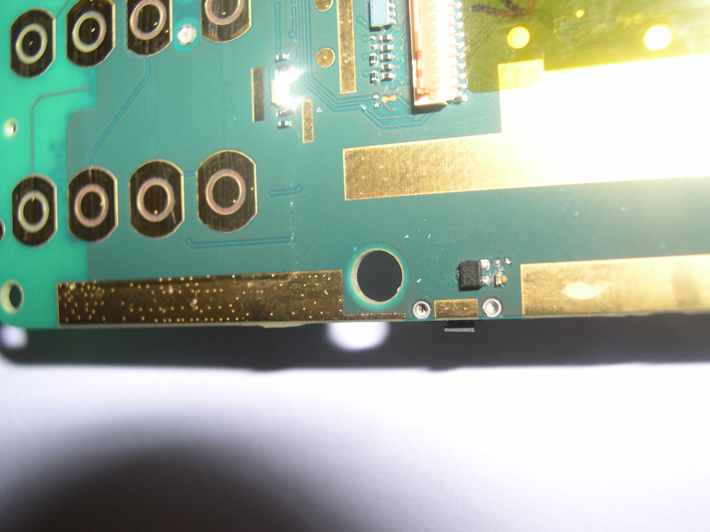

Flodec Skrevet 12. august 2009 Skrevet 12. august 2009 (endret) Du ser rester etter fukt på de 2 siste bildene du selv har postet. Edit: Ser ut som det er væskeskade på flere komponenter rundt minnekort-leseren også (noe usikker på akkurat den da. På det ene bildet ser det ut som det er skader, men på det andre bildet som også viser minnekort-leseren så ser det greit ut). Endret 12. august 2009 av Flodec
Jaxeed Skrevet 12. august 2009 Forfatter Skrevet 12. august 2009 1) send inn telefonen på nytt for en 2 bedømming (med krav om heving)2) Kjøp en ny mobil Sånn jeg ser det, så må deltaservice innrømme en feil her, da alt tyder på at de enten ljuger hardt, eller har skrudd inn feil hovedkort i din mobiltelefon. Men jeg ser ikke poenget med å ljuge og fabrikkere bevis, da deltaservice taper penger på det.... Og ja, de klarer faktisk å montere feil hovedkort avogtil.. Sett det skje _1_ gang, og det er mange flere tilfeller hvis man regner på landsbasis. Det er nok ikke nødvendig å sende inn mobilen på nytt. Den fungerer tross alt helt finfint nå etter at naboen fiksa strømtilførselen. Fascinerende med tanke på at den angivelig ikke var mulig å reparere. Du ser rester etter fukt på de 2 siste bildene du selv har postet. Edit: Ser ut som det er væskeskade på flere komponenter rundt minnekort-leseren også (noe usikker på akkurat den da. På det ene bildet ser det ut som det er skader, men på det andre bildet som også viser minnekort-leseren så ser det greit ut). Da ser du mer enn meg. Hvor er det du ser disse restene etter fuktighet? Uansett regner jeg med at også du ser at bildet jeg fikk tilsendt fra Deltaservice viser noe helt annet enn bildet jeg tok selv. De hevdet forresten ikke at det var fuktskader, men væskeskader så alvorlige at mobilen ikke kunne fikses - så diagnosen deres er vel feil uansett.
Flodec Skrevet 12. august 2009 Skrevet 12. august 2009 (endret) Den samme plassen som Deltaservice har påpekt skade. Ser at omfanget ser noe forskjellig ut på ditt bildet. Kan hende tekniker hos Deltaservice har vært snill og dratt en børste over for å fjerne det verste av skaden slik at den kanskje kan være brukende igjen. Kan også hende at skaden har tørket opp litt slik at den nå ikke ser så galen ut. Lyssettingen på bildet kan være forskjellig også. Ikke vet jeg. Det jeg vet er at skadene ofte er lettere for tekniker å se siden han har tilgang til mikroskop. Ofte kan det være vanskelig å se skadene på et bilde også. Jeg vet dette siden jeg selv er tekniker og har reparert mobiler i 10 år nå. Helt umulig for meg å si hva dette er gjennom noen bilder av telefonen din. Ofte kan tekniker se at det f.eks er sukkerinnholdig væske. Det jeg kan si er at det mest trolig ikke er kondens, men dråpeskade av ett eller annet slag. Ikke utenkelig at det har kommet inn ved den trykk-knappen på siden av telefonen. Endret 12. august 2009 av Flodec
Alastor Skrevet 12. august 2009 Skrevet 12. august 2009 (endret) Jeg må innrømme at jeg også synes jeg ser samme skadene på de nye bildene, bare i litt mindre omfang. Men jeg har ingen teknikkererfaring, så det er ikke verdt mye . Endret 12. august 2009 av Alastor
Loko Skrevet 12. august 2009 Skrevet 12. august 2009 Da ser du mer enn meg. Hvor er det du ser disse restene etter fuktighet? Uansett regner jeg med at også du ser at bildet jeg fikk tilsendt fra Deltaservice viser noe helt annet enn bildet jeg tok selv. De hevdet forresten ikke at det var fuktskader, men væskeskader så alvorlige at mobilen ikke kunne fikses - så diagnosen deres er vel feil uansett. Ingen verksteder reparerer fuktskader siden dem ikke kan garantere at det ikke oppstår noen senskader pga vesken, så å si at diagnosen er feil er etter min mening feil
Jaxeed Skrevet 13. august 2009 Forfatter Skrevet 13. august 2009 (endret) Jeg tror jeg ser hva dere mener. Fortsatt et stort under for meg hvordan mobilen kan ha fått væskeskade. Tror forresten det ser litt verre ut enn det i virkeligheten er på grunn av lyssettingen. De 2 siste bildene tok jeg uten blitz for å unngå gjenskinn. Legger her ved et bilde som ble tatt med blitz av samme området. Ser ut som det er litt rusk rundt stedet, men ikke på langt nær slik som på bildet fra Deltaservice. Dessuten, hva er forresten poenget med å plassere en så supersensitiv liten sak såpass utsatt på hovedkortet? Hadde den vært lengre mot midten og kanskje også bedre beskyttet slik som noen andre komponenter på hovedkortet er, så hadde færre mobiler gått istykker så innmari fort. Er ikke dette en smule spekulativt fra mobilprodusentens side? Endret 13. august 2009 av Jaxeed
