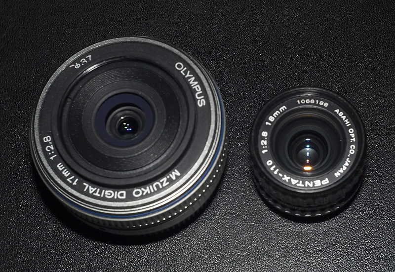

Snertent alternativ til panacake :)
Snertent er rette uttrykket, ja - utrolig kompakt! Ble fascinert av systemet for noen år siden da jeg leste Rick Olesons artikkel om det, men har aldri blitt til at jeg har kjøpt noe. Hadde gjerne sett at det var blender i selve objektivet, da ;)
