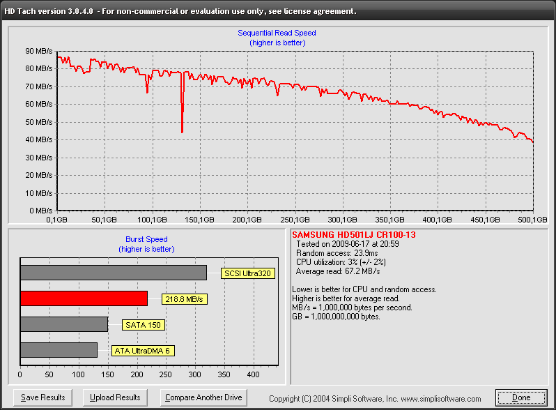

Er dette normal ytelse? HD Tach resultater vedlagt.
Har en disk som jeg synes oppfører seg tregt og lager unormalt høye klikkelyder ved random access lesing/skriving. Ikke så inne på hva som er normalt så fint om noen kan ta en titt og gi tilbakemelding!
Disken er en 500 gb samsung spinpoint.
HD Tach ser helt normalt ut.
Når det gjelder klikkelyden er det vanskelig å si. Har du hatt disken en stund og dette er nye lyder den ikke har laget før, eller er det sammenlignet med andre harddisker? Spinpoint er vell ikke kjent for å være lydløse, men hvis dette er hva du frykter så burde du sjekke at du har backup av alle viktige filer ASAP.
EDIT: Muligens noe høy random access time, men ikke utenfor hva som er rimelig.

Ok takker! Klikkelydene har vært der siden disken var ny, nå er den ca 1.år gammel. Ikke vært borti noen disker som lager slike lyder verken før eller etter denne, selv ikke spinpoint disker. Sendte en returforespørsel til utsalgsted så får man se om de finner noe galt med den.
