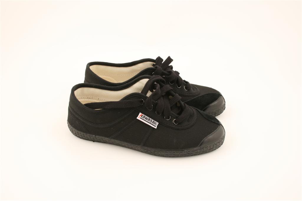

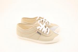

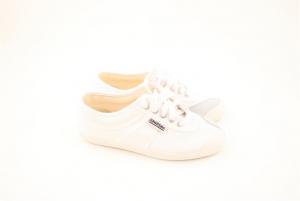

To be honest Skrevet 5. juni 2009 Skrevet 5. juni 2009 (endret) Denne er til post#20 og Rogas Bildene han legger ut er gjennomgående gule og du sier at det ikke handler om hvitbalansen? hadde de vært mørke eller lyse så skulle jeg vært enig med å blåse ut bakgrunnen og high-key og alt det der men...Som nevnt så sier han selv i første post at uansett hva han gjør med WB i kamera så blir ikke bakgrunnen hvit. Henvendelse til trådstarter: Vennligst forklar, er det lyset du ikke klarer å justere tempen på slik at WB blir feil eller er det mengden lys som er problemet slik at bildet blir over eller undereksponert? (WB har INGENTING med styrken på lyset å gjøre, ihvertfall ikke i denne sammenhengen) Endret 5. juni 2009 av To be honest

rogkas Skrevet 5. juni 2009 Skrevet 5. juni 2009 (endret) Okey, for å utdype mer da... Hvis du sliter med hvitbalansen, og etter min mening er det fortsatt ikke det som er tema her, så kan du teste å legge noe du vet er hvitt i bilde og så måle på dette i etterkant for å plukke opp manuell hvitbalanse. Eller du kan gå til anskaffelse av dette... http://www.rawworkflow.com/whibal/ Øverst i høyre hjørne kommer det frem noe som gir et hvitere inntrykk, og da tror jeg ikke det hvitbalansen som er helt feil. Selv om den kanskje heller ikke er spot on... For øvrig er jeg enig med TBH om at mengden lys ikke har noe direkte med hvitbalansen å gjøre. Mitt inntrykk er fortsatt at du er ute etter high-key effekt. Hvis det er det kan du sikkert søke det opp og lese mer om det. Lykke til. Endret 5. juni 2009 av rogkas
jvc1986 Skrevet 5. juni 2009 Skrevet 5. juni 2009 Jepp, manuell er nok løsningen her, men iogmed at dette er konstant belysning må du nok bruke en ganske lang lukkertid, stativ og fjernutløser burde benyttes. Ser bildene dine er tatt rundt 1/40 og f5.6, prøv med samme blender, men lenger lukkertid, bare pass på at ikke produktet blir utbrent.

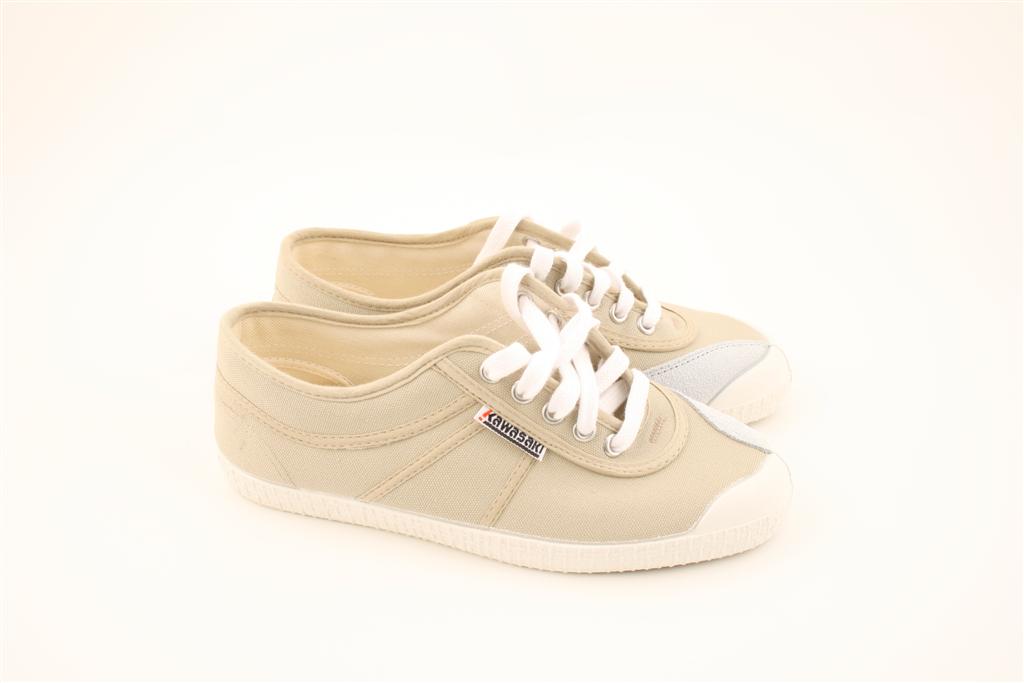

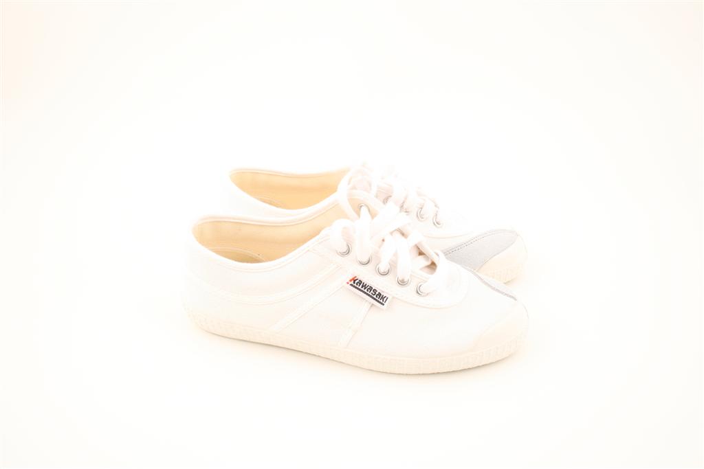

Bazze Skrevet 6. juni 2009 Forfatter Skrevet 6. juni 2009 Tusen takk for mange nyttige tips. Jeg fikk det til ved å bruke manuell, men jeg tror fortsatt ikke det er perfekt. Bakgrunnen blir helt hvit, men produkter som ikke er mørke blir for lyse og delvis utbrent. Det vet jeg ikke hvordan jeg skal løse. Men bakgrunnen blir hvit ihvertfall.
sn0dig Skrevet 6. juni 2009 Skrevet 6. juni 2009 Tror ikke dette kun har med styrken på blitsen å gjøre, ser fortsatt ut som om det er feil hvitbalanse. Legg opp en av de originale råfilene så kan vi få trikse litt og se om vi får det til?

boos Skrevet 7. juni 2009 Skrevet 7. juni 2009 for å få dette bra så må du ha eget lys til bakgrunnen. Jeg tror også at løsningen ligger her. Det virker som om fargen på objektene reflekteres over på det hvite. Bildet har et rødt skjær på bildet av de røde støvlene, og et blått på bildet av de blå. boos
