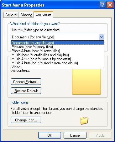

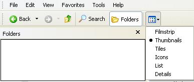

Om det er "Filmstrip" visningen du er ute etter gjør du følgende.
Høyreklikk på katalogen.
Velg Customize
Velg Pictures (eller Photo)
Filmstrip er nå tilgjengelig i View menyen.
Men om denne visningen støtter .PES aner jeg ikke.
