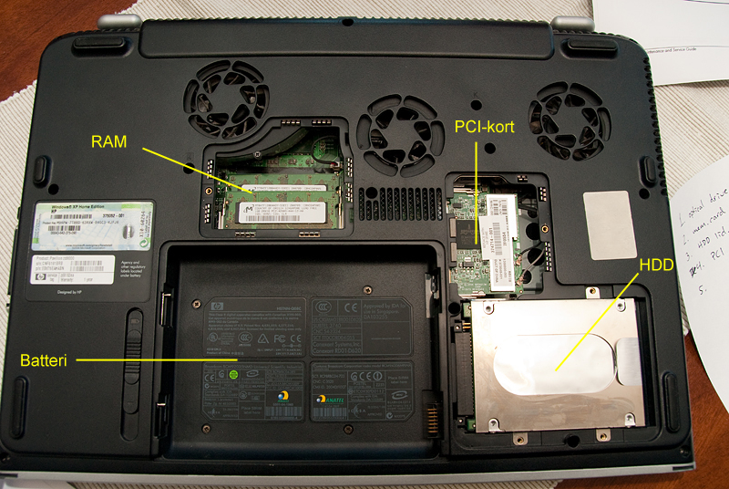

Først tar jeg av deksler til harddisk, minnebrikker og PCI-kort;
post-116261-1243771024_thumb.jpg #1

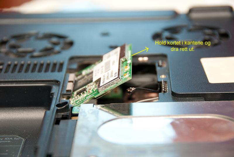

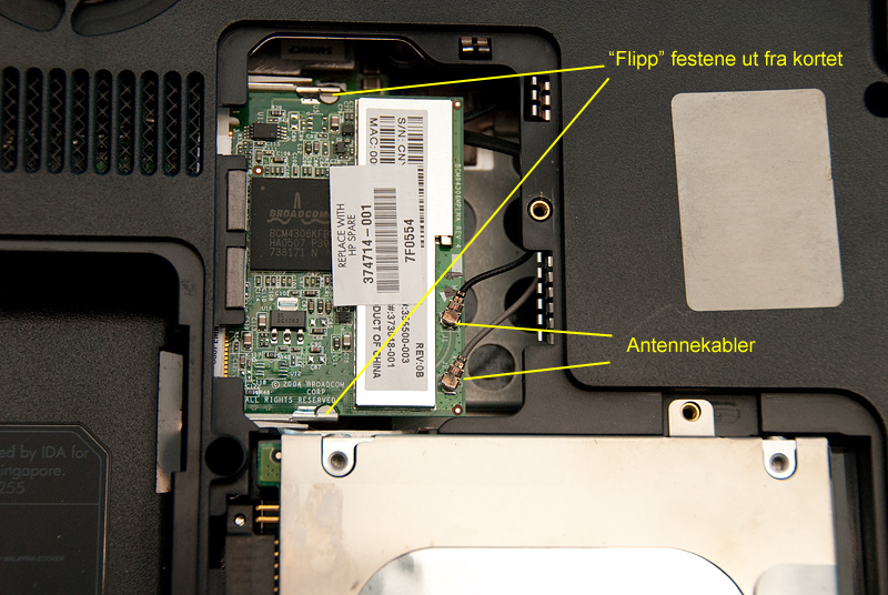

Så tar jeg av antennekablene fra PCI-kortet, flipper de to festene på siden av kortet slik at det kommer opp i 45' vinkel, og drar det rett ut; (Dette er samme fremgangsmåte som ved bytte av RAM)

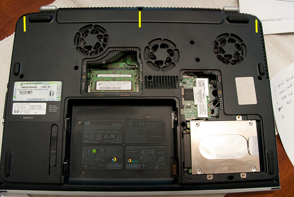

For fjerning av dekslet nærmest skjermen, fjerner jeg fem skruer markert med gult;
Da er det bare og lirke av lokket uten å ødelegge noe plastikk.

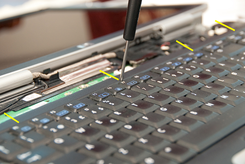

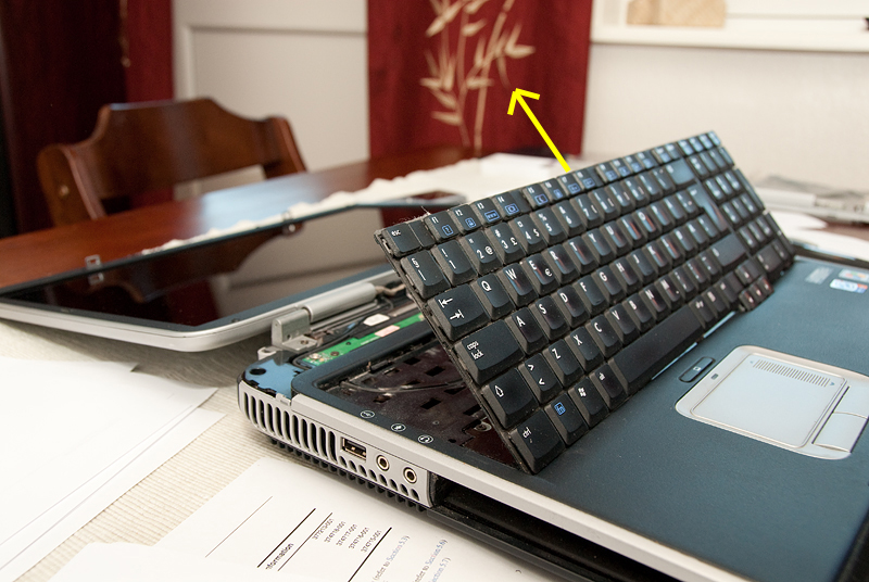

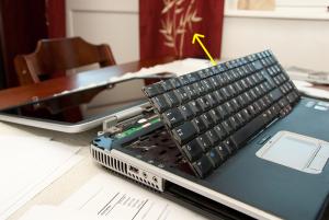

For å fjerne tastaturet, løsner jeg to skruer under datamaskinen som er merket med "K" (vises på bilde (#1), bruker et flatt skrujern for å trykke bak fire fester (#6) og flipper hele tastaturet opp (#7) og av (husk det henger fast i en kabel (#8);

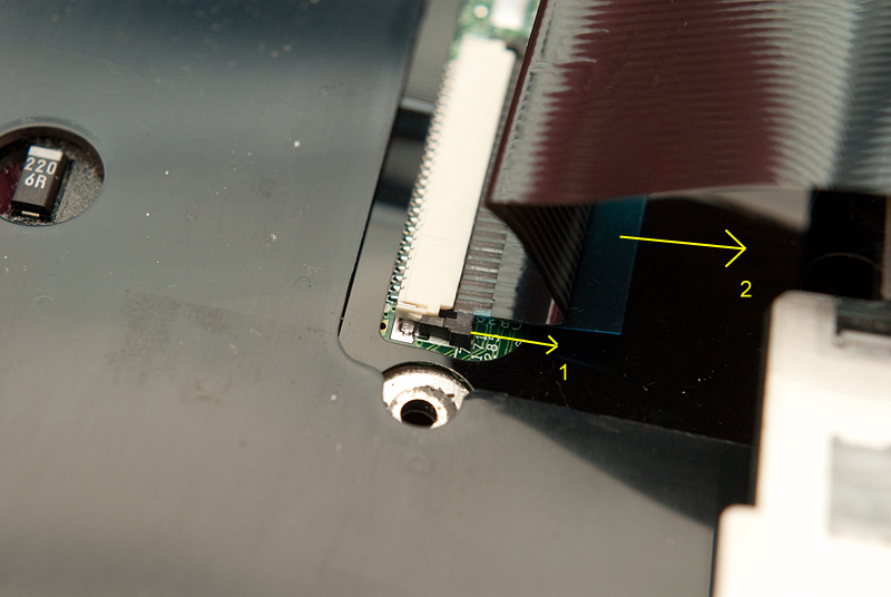

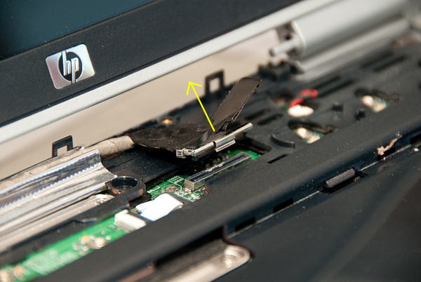

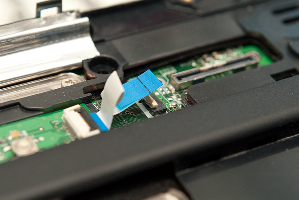

Tastaturet er koblet til hovedkortet via en såkalt ZIF-kontakt (Zero Insertion Force) (#8). Dra bak den lille svarte delen (1), og ta så ut kabelen (2);
post-116261-1243772719_thumb.jpg #8

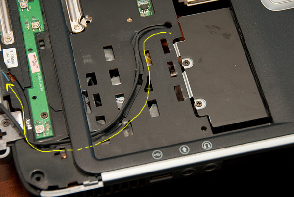

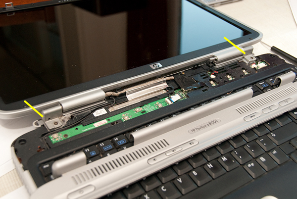

Løsne kontakten for displayet, og dra ut den allerede løsnede antennekabelen. Ta så ut de fire skruene som displayet er festet i - to foran og to bak (vises på bilde #5);

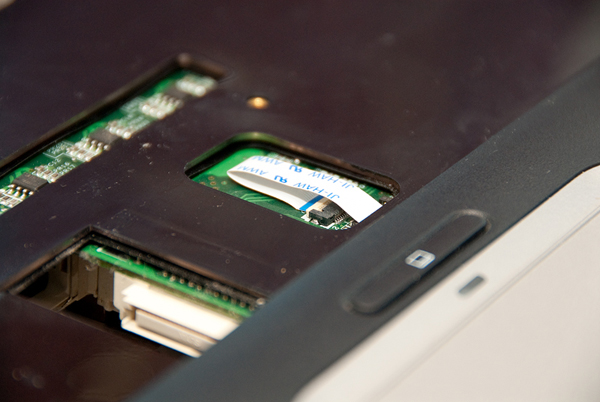

Så fjernet jeg dekslet over hovedkortet. Da løsner jeg alle skruene (17 stk, 2 typer) jeg ikke allerede har løsnet fra undersiden og løsner ZIF-kontakten til toucpaden og knappene under det øverste dekslet, samt en til :)
post-116261-1243773764_thumb.jpg post-116261-1243774073_thumb.jpg post-116261-1243774086_thumb.jpg post-116261-1243774100_thumb.jpg

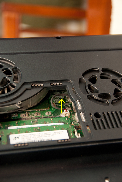

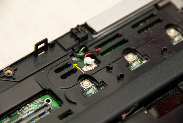

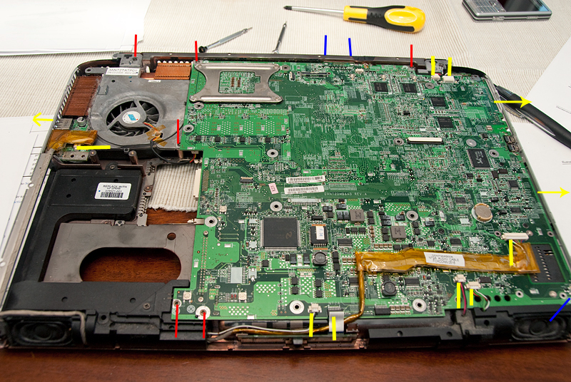

Ta så ut alle kontakter (markert med gult) + en viftekontakt på undersiden, løste de siste skruene (markert med rødt og blått), bøy plastdekslet fri for kontaktene på hovedkortet - vipp det opp i forkant og ta det ut.
Et par OBS;

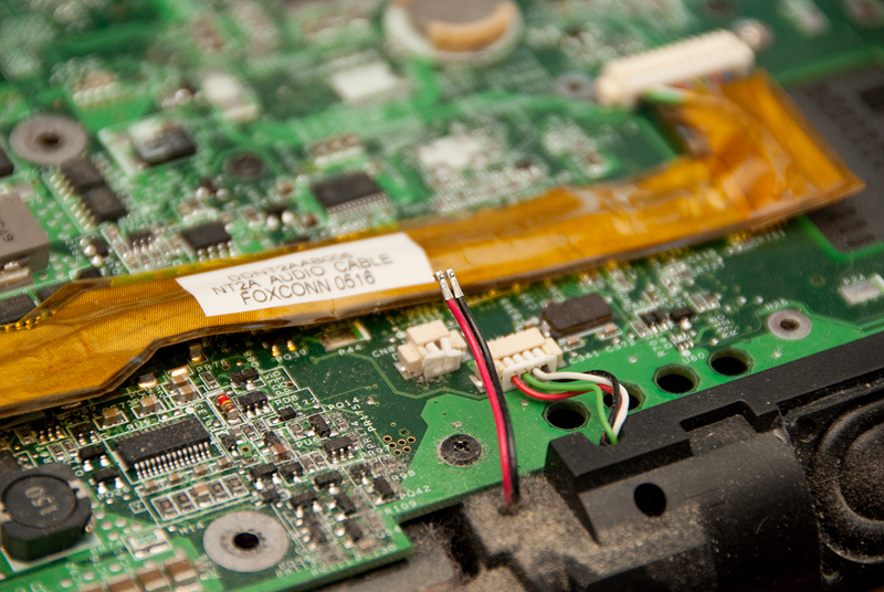

Vær forsiktig når du tar av kontaktene så du unngår dette:

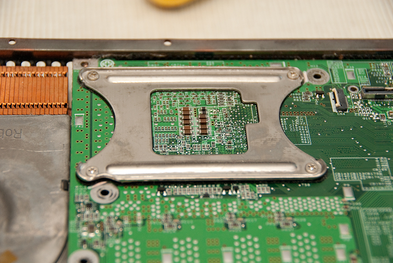

Ikke skru av denne, da det er festebraketten til prosessoren. Den fjerner du fra den andre siden.
Når jeg var kommet så langt ble jeg så overgitt over hvor gjengrodd dysene og kjøleribbene var at kameraet ble glemt vekk.. Mange hadde vel gledet seg til vi kom til det innerste hellige; prosessoren, men den er enklere å ta av enn et PCI-kort - dog mer risikabelt ;)

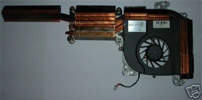

Her er et bilde av kjøleribben, og et eksempel på hvor mye kjølepasta som behøves. Skal dere bytte kjølepasta, bør dere lese en liten guide om dette ift. type kjølepasta, resemiddel etc.
©benchmarkreviews
