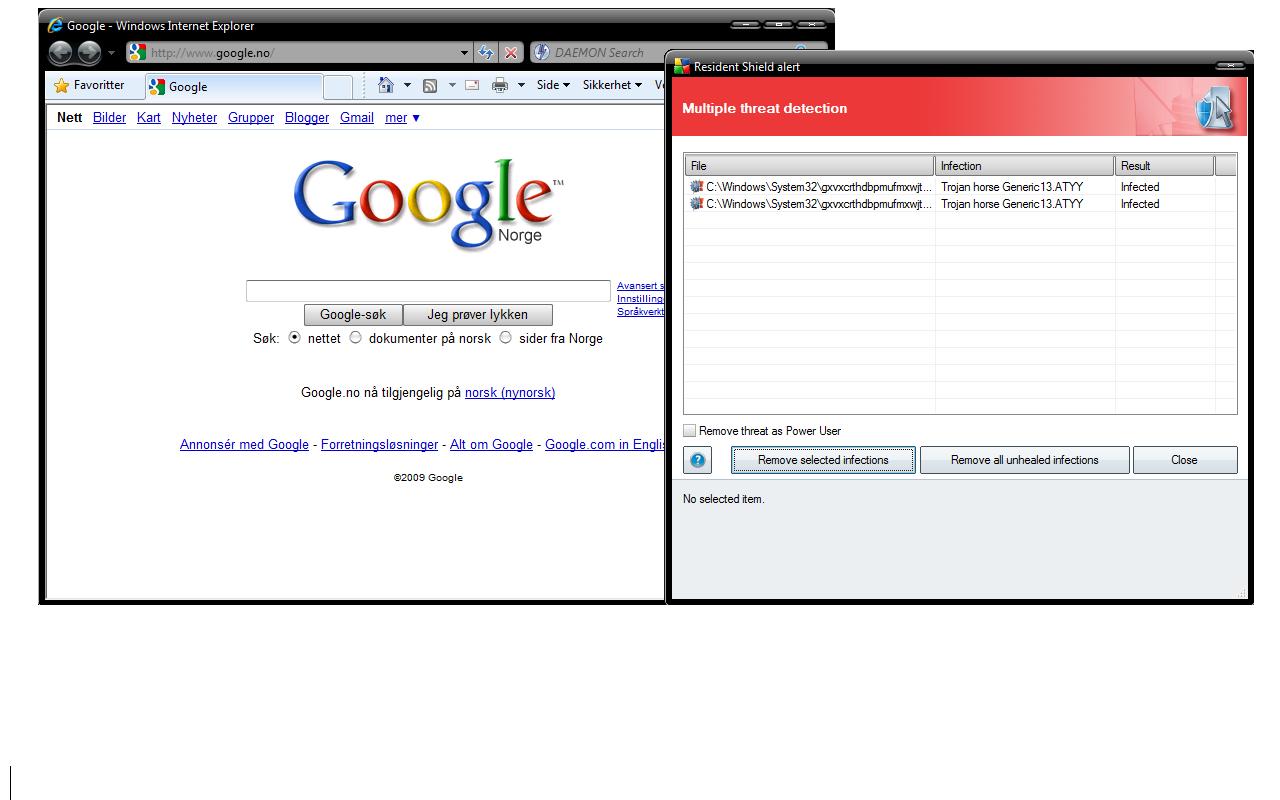

kleveng1 Skrevet 23. mai 2009 Skrevet 23. mai 2009 (endret) jeg har et problem med internet explorer , hver gang jeg åpner IE slår AVG inn og sier at det er to trojaner. det står de kommer ifra system32 mappen og at de er en dll fil, jeg prøver å åpne mappen men der er det ikke noen slik dll fil og hvis jeg prøver å scanne med AVG så finner den ingenting , jeg tror det kan være tilknyttet Windows update fordi når jeg ser etter oppdateringer kommer det error kode 80244019, kan noen hjelpe meg ??? Endret 23. mai 2009 av kleveng1

norbat Skrevet 23. mai 2009 Skrevet 23. mai 2009 Problemet skyldes rootkit som forhindrer start av anti-prog. Sjekk en gang til under "Drivere som ikke er Plug and Play-kompatible" og let etter en driver som starter med 'gxv...'. Hvis, deaktiver den og restart pc. Kjør mbam. Hvis du ikke finneren den, gjør følgende: Gjør følgende: 1. Last ned og pakk ut følgende program på skrivebordet: RootRepeal 2. Start programmet, velg arkfanen Files, klikk Scan 3. Det vil dukke opp div. filer, både legale og forhåpentligvis malwaren vi er ute etter. Du skal se etter en fil med .sys-endelse og med navn som starter med følgende tegn etterfulgt med tilfeldige bokstaver: TDSS Seneka GAOPDX UAC gxv 4. Hvis du finner aktuelle driver, høyreklikk og velg wipe file. Hvis du finner noe, vil det sannsynligvis være noen andre filer også som er relatert til dette (med annen filendelse). Du trenger ikke å gjøre noe med disse filene da Malwarebytes tar dem under skanning 5. Restart pc'n 6. (installer)/kjør en rask skann med Malwarebytes
kleveng1 Skrevet 23. mai 2009 Forfatter Skrevet 23. mai 2009 Problemet skyldes rootkit som forhindrer start av anti-prog. Sjekk en gang til under "Drivere som ikke er Plug and Play-kompatible" og let etter en driver som starter med 'gxv...'. Hvis, deaktiver den og restart pc. Kjør mbam. Hvis du ikke finneren den, gjør følgende: Gjør følgende: 1. Last ned og pakk ut følgende program på skrivebordet: RootRepeal 2. Start programmet, velg arkfanen Files, klikk Scan 3. Det vil dukke opp div. filer, både legale og forhåpentligvis malwaren vi er ute etter. Du skal se etter en fil med .sys-endelse og med navn som starter med følgende tegn etterfulgt med tilfeldige bokstaver: TDSS Seneka GAOPDX UAC gxv 4. Hvis du finner aktuelle driver, høyreklikk og velg wipe file. Hvis du finner noe, vil det sannsynligvis være noen andre filer også som er relatert til dette (med annen filendelse). Du trenger ikke å gjøre noe med disse filene da Malwarebytes tar dem under skanning 5. Restart pc'n 6. (installer)/kjør en rask skann med Malwarebytes nå gjorde jeg det som du ba meg om og jaggu funket det TUSEN TAKK skal du ha malware loggen å eller?
norbat Skrevet 23. mai 2009 Skrevet 23. mai 2009 Ja gjerne. Kan du også gi tilbakemelding på hvilken .sys-fil som var 'synderen' ?
kleveng1 Skrevet 23. mai 2009 Forfatter Skrevet 23. mai 2009 Ja gjerne.Kan du også gi tilbakemelding på hvilken .sys-fil som var 'synderen' ? mbam_log_2009_05_23__20_28_45_.txt synderen er: C:\Windows\System32\drivers\gxvxcdivoiprkwebcuqhqwvxkqsdnddgyiyrp.sys (Trojan.Agent) Takk for hjelpen
