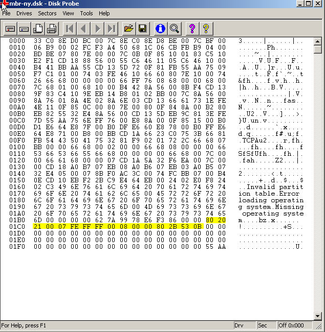

kotox Skrevet 11. mai 2009 Forfatter Skrevet 11. mai 2009 men jeg har jo bootet opp igjen uten problemer etter den nye secotr ble skrevet..... Ok, nå forstår jeg. Da skal du ikke kunne boote opp igjen når du slår av. #Da blir det liv#, fredag her igjen da.
wiberos Skrevet 11. mai 2009 Skrevet 11. mai 2009 Kan du bilde fra den sector 0 på disk 0, slik at jeg kan sove i fred?
kotox Skrevet 11. mai 2009 Forfatter Skrevet 11. mai 2009 dette er disk0....etter jeg har lagt inn det du sendte... Kan du bilde fra den sector 0 på disk 0, slik at jeg kan sove i fred?
wiberos Skrevet 11. mai 2009 Skrevet 11. mai 2009 hehe, jeg kan vist sove i fred allikevel, fordi du har ikke skrevet noe. Det er det du har fått fra meg
kotox Skrevet 11. mai 2009 Forfatter Skrevet 11. mai 2009 hmm, men jeg skrev jo inn den filen jeg fikk fra deg...den mbr-ny... hehe, jeg kan vist sove i fred allikevel, fordi du har ikke skrevet noe. Det er det du har fått fra meg
kotox Skrevet 11. mai 2009 Forfatter Skrevet 11. mai 2009 men nå legger jeg meg, så vi får se vider epå det fredag takk for hjelp i dag Vi snakkes fredag! hmm, men jeg skrev jo inn den filen jeg fikk fra deg...den mbr-ny... hehe, jeg kan vist sove i fred allikevel, fordi du har ikke skrevet noe. Det er det du har fått fra meg

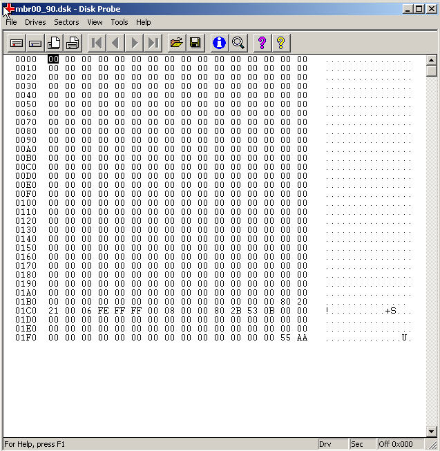

kotox Skrevet 16. mai 2009 Forfatter Skrevet 16. mai 2009 lyst å hjelpe meg videre? Hehe Gjalt denne filen jeg sku legge i dskprobe på disk1, så reboote og installere vista? Heisann ja
wiberos Skrevet 16. mai 2009 Skrevet 16. mai 2009 Ja det kan du egentlig, installere Vista på nytt. Men kople fra de andre diskene før du går videre med å arbeide med disken. Da vet du at det er ikke noe annet å ta hensyn til. Så bruk diskprobe å kopiere sectoren på sector 0, for så å reboote og installere.
kotox Skrevet 16. mai 2009 Forfatter Skrevet 16. mai 2009 ta det en gang til..-hva skal jeg gjøre med sector 0? Ja det kan du egentlig, installere Vista på nytt. Men kople fra de andre diskene før du går videre med å arbeide med disken. Da vet du at det er ikke noe annet å ta hensyn til. Så bruk diskprobe å kopiere sectoren på sector 0, for så å reboote og installere.
wiberos Skrevet 16. mai 2009 Skrevet 16. mai 2009 Jeg har glemt... last ned den mbr00_90mbr00_90.zip åpne dskprobe---velg disk--velg read som vanlig Starting sector 0 antall 1. Open mbr00_90 fra file meny ogvelg Write fra Sectors meny. Du må neste kontrollere at du har virkelig skrevet den på disken. Så reåpne dskprobe og lese igjen sector 0 på disken, ellers man kan risikere å installere på samme ting igjen , og det er bortkastet. Reboot og installere.
kotox Skrevet 16. mai 2009 Forfatter Skrevet 16. mai 2009 OK! jeg skal avgårde nå, men skal ser på det i kveld Prates da, kanskje om du er her. Takk Jeg har glemt... last ned den mbr00_90mbr00_90.zip åpne dskprobe---velg disk--velg read som vanlig Starting sector 0 antall 1. Open mbr00_90 fra file meny ogvelg Write fra Sectors meny. Du må neste kontrollere at du har virkelig skrevet den på disken. Så reåpne dskprobe og lese igjen sector 0 på disken, ellers man kan risikere å installere på samme ting igjen , og det er bortkastet. Reboot og installere.
wiberos Skrevet 16. mai 2009 Skrevet 16. mai 2009 Ja, det er ok. Installere Vista som vanlig, og du skal ikke forandre på noe. Bare klikk på partition som kommer fram og gå videre med installasjon.

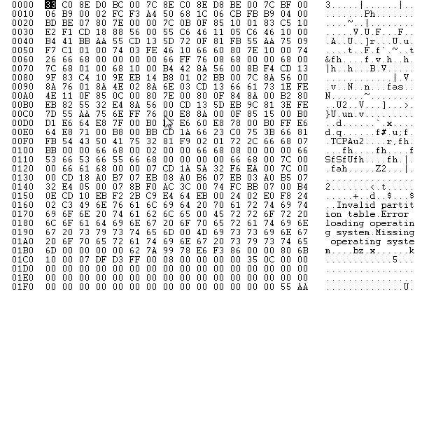

kotox Skrevet 17. mai 2009 Forfatter Skrevet 17. mai 2009 hvordan skal secotr 0 se ut etter jeg har lagt inn den du sendte? Hvordan kan jeg se at det er riktig? Ja, det er ok. Installere Vista som vanlig, og du skal ikke forandre på noe. Bare klikk på partition som kommer fram og gå videre med installasjon.
wiberos Skrevet 17. mai 2009 Skrevet 17. mai 2009 Hmm..det er ikke mange måter å gjøre det på, men ok vedlegger bilde: Du åpner disken med dskprobe og velg read.
kotox Skrevet 17. mai 2009 Forfatter Skrevet 17. mai 2009 da er den filen lagt inn og har sjekket at den virkelig er skrevet inn... da kan jeg bare reinstallere vista da... Hmm..det er ikke mange måter å gjøre det på, men ok vedlegger bilde: Du åpner disken med dskprobe og velg read.
