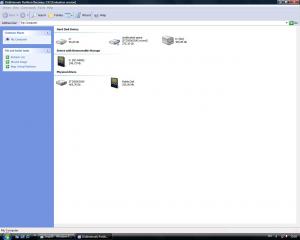

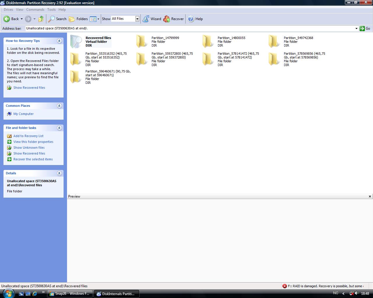

nå har jeg først søkt disk 0 (Hvor partition mangler på C:)
fikk ikke opp det på SNAP26, men her er hva som kom frem etter søk....
her er litt fra før jeg begynte...og underveis...
Skjønner du noe?
Endret av kotox

Plassen etter C:, det beste jeg kan råde deg er å bruke recovery prog for å hente ut filene som er mulig å hente. Jeg er i tvil om vi kan fikse den partition, og det er på grunn at den viser folders som partitioner, volumer, og ikke mange folders med navn og greie , som man kan forvente å finne i en frisk partition.
Selvfølgelig vi kunne opprette en partition, for å se, hvordan oppfatter den det, men jeg vil helst prøve hos meg først, og det blir ikke i kveld.
Men, det er noe som er ikke så enkelt allikevel her.Derfor må du utføre søk  med den 750GB disken, tilkoplet og. Det på grunn at det var og mulig i den dynamiske gruppen.

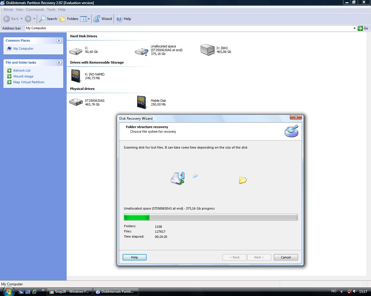

Det kommer til å ta laaaaang tid.

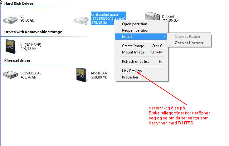

Ta derfor bilde  fra det som kommer fram rett etter du starter programet og før søket starter
Det beryr en del, for å se om volume eller partition som kommer fram er merket som ?

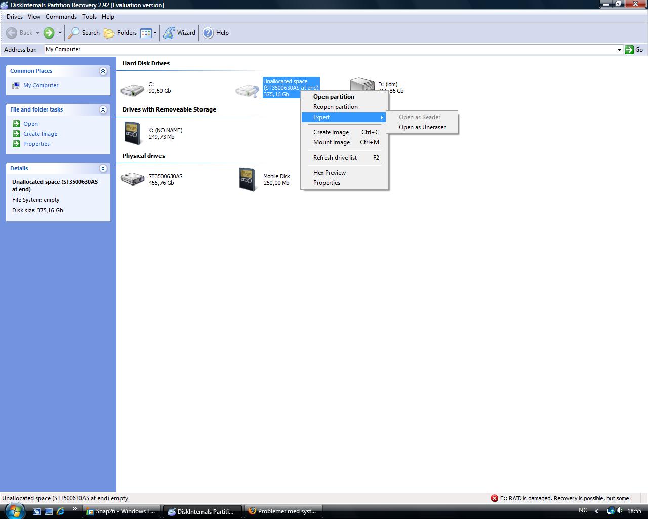

Jeg er interresert å få bilde fra det her og: både fra den 750 og den 375 (rest etter C:)
Tok slik fast search på 750GB nå og etterpå trykket på det du viste i bilde i forrige post, Hex preview.
Her ser jeg ingen r.ntfs, men masse tall etc nedover...hvordan kan du få sett alt dette og?
