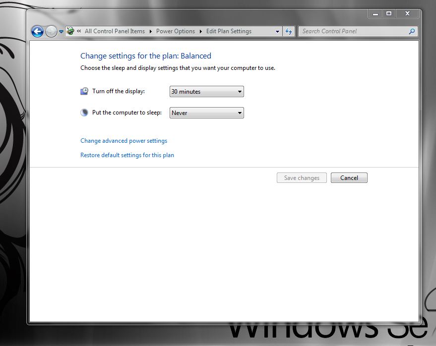

Men det løser seg hvis man gjør dette: control panel/power options/edit plan settings/
Har man en stasjonær pc så kan man sette den til : put the computer to sleep:never
Har man en bærbar bør man vel være litt mer forsiktig hvis man kjører på batterier, bruker man derimot alltid et power til den bærbare er det ingen grunn til å ikke prøve å sette put the computer to sleep:never
