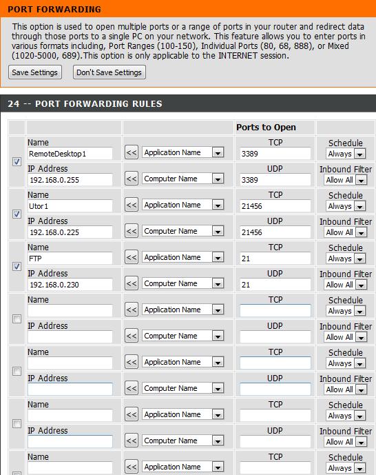

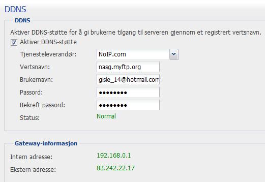

Gisle1990 Skrevet 3. mai 2009 Skrevet 3. mai 2009 (endret) Har kommet litt i gang med å sette det opp mene får ikkje nå den med dns. Har en synology DS207 Har åpnet Portene i ruter og i brannmuren. Bruker Port 83 Får feil mld i Total Commander Connect call failed! FileZilla Connection attempt failed with "ECONNREFUSED - Connection refused by server. Noen som kan hjelpe meg ? Lagt til bilde av DDNS på NASet og bilde på Port Forwarding Rules på ruteren. Endret 3. mai 2009 av Gisle1990

Lars Dongeri Oppholdsnes Skrevet 3. mai 2009 Skrevet 3. mai 2009 Fungerer det greit på lokal IP så er hvertfall alle innstillingene i Synology FTP OK. Ikke så greit å si hva den boksen fra din lokale leverandør gjør. Hvis det er BKK eller tilsvarende så må man velge en åpen ipadresse (DMZ) for at dette skal fungere. Har du forwardet port 21 i DIR-655 til ipadressen som Synology har på LAN? Hvis du ikke har gjort dette så kan det ikke fungere for å si det enkelt.
Gisle1990 Skrevet 3. mai 2009 Forfatter Skrevet 3. mai 2009 Eg har brukt www.no-ip.com Prøv å kom inn på den nasg.myftp.org:21 Brukernavn:gjest Passord:gjest1 Eg har forwardet port 21 i DIR-655 til ipadressen som Synology har på LAN
Lars Dongeri Oppholdsnes Skrevet 3. mai 2009 Skrevet 3. mai 2009 (endret) Kommer ikke inn, men det ser ut som at no-ip redirect fungerer. http://www.ip-adress.com/ip_tracer/nasg.myftp.org Det betyr at du må åpne porter og gjøre deg tilgjengelig for utenomverdenen. PS: Hva er navnet på din nettleverandør. Siden du er nær Bergen så kan det være BKK eller en underleverandør av dem? De sperrer porter som default og da må du legge inn DMZ-IP i DIR-655 i såfall. I tillegg må du forwarde porter i DIR-655. Endret 3. mai 2009 av la7dfa.com

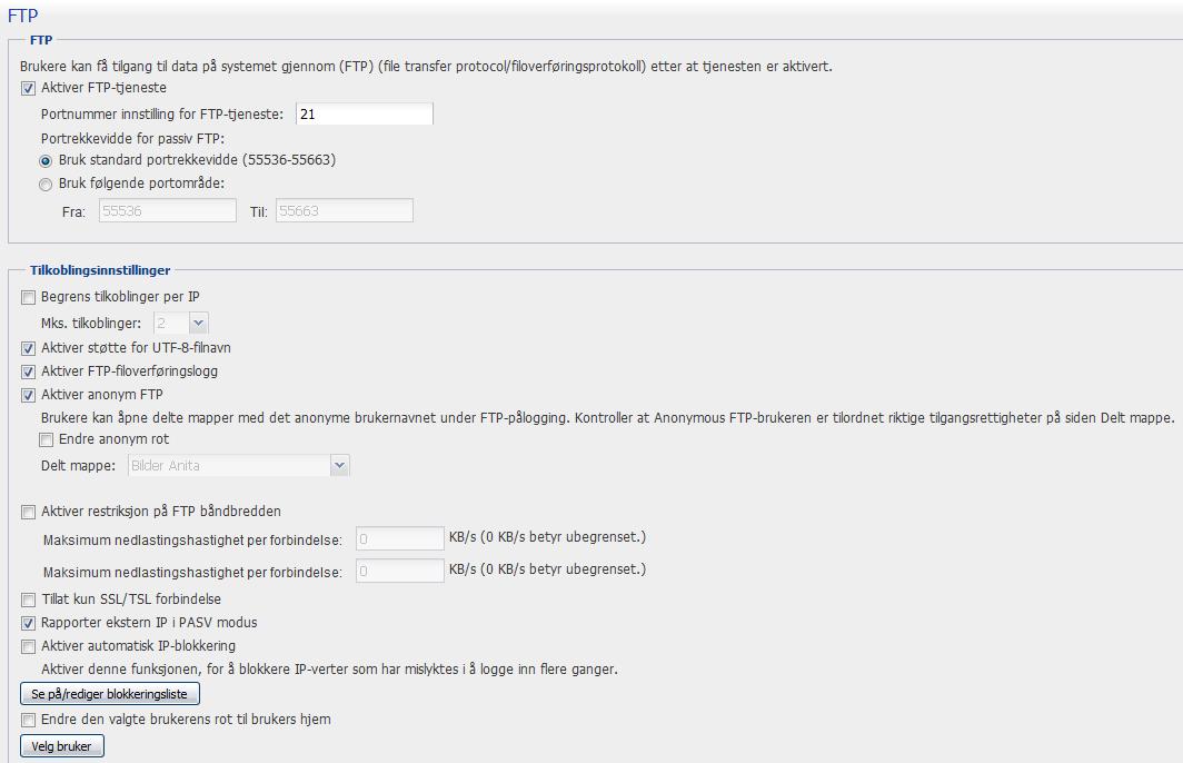

JohndoeMAKT Skrevet 3. mai 2009 Skrevet 3. mai 2009 Hva med å også åpne for de passive portene? De står listet i det ene screenshottet dit.

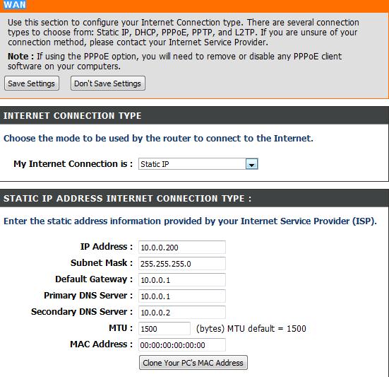

Gisle1990 Skrevet 3. mai 2009 Forfatter Skrevet 3. mai 2009 Har lagt til bilder som viser litt om configen på min router
JohndoeMAKT Skrevet 3. mai 2009 Skrevet 3. mai 2009 Se på ditt screenshot i post #4 i denne tråden. Der står det om en port range for passive tilkoblinger. Legg også de til i routerlisten over porter forwarded.
Gisle1990 Skrevet 3. mai 2009 Forfatter Skrevet 3. mai 2009 (endret) Har funnet ut at FTP funket med GoFTP i passive mode NCSU Men ikkje FileZilla og Total Commander Men der har eg ikkje prøvd heilt endo med passive mode Endret 3. mai 2009 av Gisle1990
