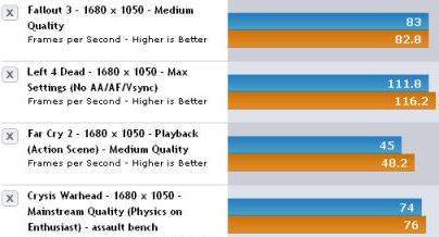

RoXQi3x Skrevet 23. august 2009 Skrevet 23. august 2009 (endret) Kanskje dumt spørsmål men: Taper jeg noe mer enn ca. 300 kr på å gå fra anbfalt CPU X3 720 til X4 940 i en Conqueror som skal brukes til spill? Er klar over at jeg neppe vinner så mye spillytelse - vedlegg fra Anandtech - men er det altså andre ting som gjør dette byttet dumt? EDIT: Skriveleif Endret 24. august 2009 av RoXQi3x
GullLars Skrevet 25. august 2009 Skrevet 25. august 2009 (endret) Nei, du taper ingen spillytelse etter hva jeg vet om, siden arkitekturen er lik og klokkefrekvensen er 200mhz høyere. I noen spill som støtter multicore bra kan du tjene noe. Endret 25. august 2009 av GullLars
