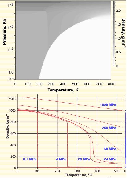

Edit: fant en presentasjon på varierende tetthet til vann her.
Som man ser er det ikke store forskjellen det blir på 11.000 meters dyp (~100 MPa), og laaangt igjen til stål selv ved 1000MPa...
